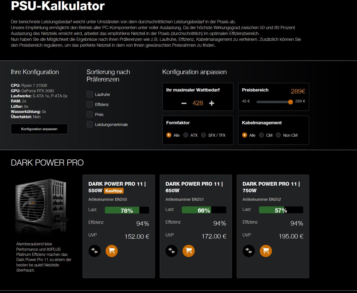

und noch ein kleiner Nachtrag be quiet is ein verdammt guter Hersteller wenn es um Netzteile geht die haben sogar auf ihrer Webseite eine PSU Kalkulator siehe hier https://www.bequiet.com/de/psucalculator und wenn du deine sachen dort einträgts hast du bei deinem Naetzteil eine last von 95 % was deutlich zuviel ist. Da hast du wirklich absolut keinen Spielraum mehr.....
Gut, mal angenommen du hast mit allem Recht, stehen aber immer noch die beiden Argumente im Raum, das es über 5 Monate so lief und dies auch in CS geschieht und CS ist für heutige PCs übertrieben ausgedrückt nicht mehr als im Internet surfen.
Testen kann ich das leider alles nicht, alle die ich kenne haben entweder relative alte PCs oder zu schwache Netzteile, sonst wäre das natürlich der beste Test, das stimmt.
Edit: Hab mal deinen Calculator benutzt und schau mal was ich als Kauftipp erhalte ;) :D
