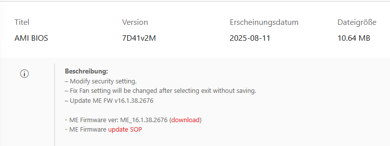

Bios ist aktuell?

Schau mal ob dein Bios aktuell ist
