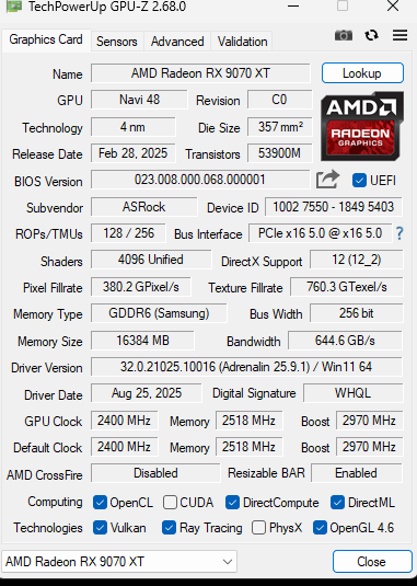

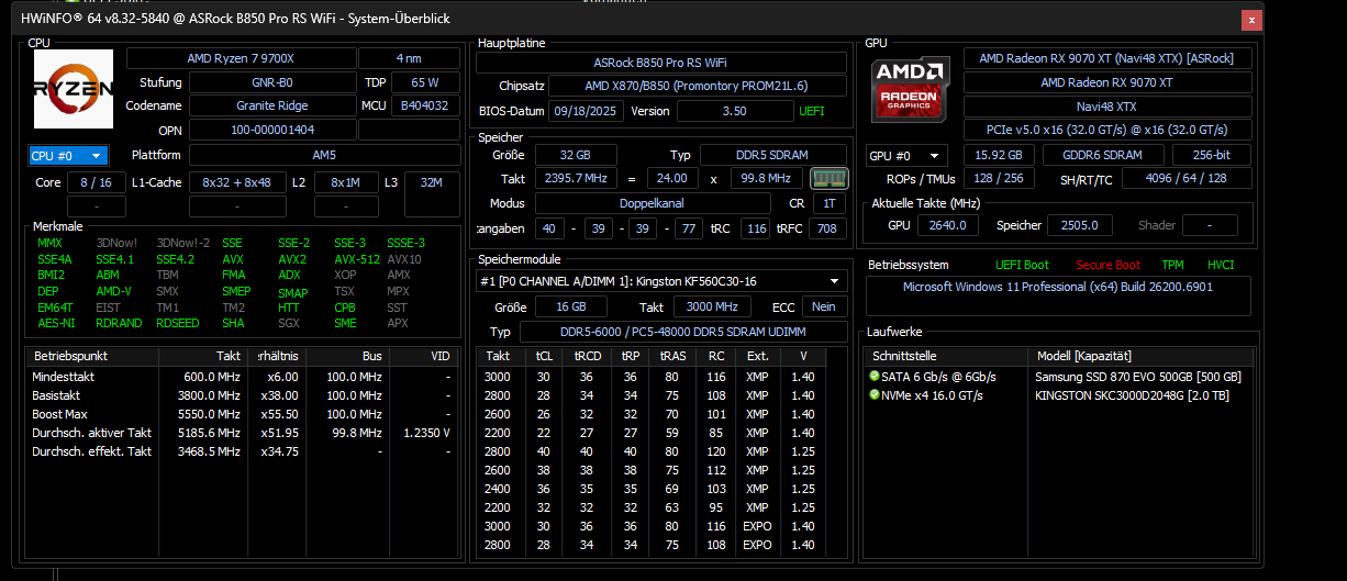

Bitte Screenshots der Konfiguration mithilfe des Systemüberblicks von HWiNFO und GPU-Z posten, damit man einen schnellen Überblick über Systemkonfiguration (u.a. die BIOS-Version des Mainboards) bekommt.
Wie ist der Computer mit RAM ausgestattet? – Zwei Riegel sind optimal. Bitte auch die maximal zulässigen Taktfrequenzen, die durch den Prozessor vorgegeben werden beachten (bei 2 Riegeln 5600 MHz)

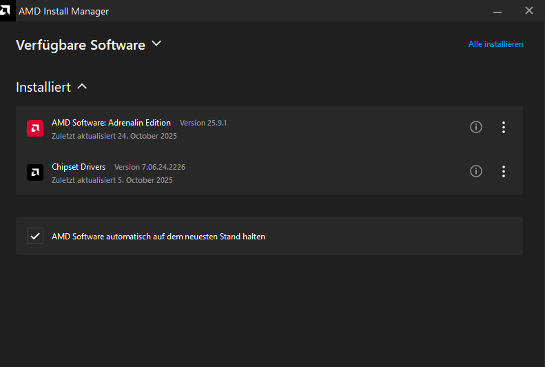

Wird der aktuelle Chipsatztreiber von AMD für das Mainboard verwendet?
Bitte die Versionsnummer, am besten mit einem Screenshot, posten, nicht schreiben, dass die aktuelle Version verwendet wird.
Die Version des AMD-Chipsatztreibers lässt sich bei Windows in der Übersicht der installierten Apps (Listenansicht) finden, bei Eintrag "AMD Chipsatzsoftware" wird die Versionsnummer angezeigt.
Alternativ kann man sich die Version auch über die AMD Adrenalin Software anzeigen lassen. Oben rechts bei „Treiber & Software“ auf „Updates verwalten“ klicken, daraufhin wird der Install-Manager gestartet, der dann die installierten Versionen anzeigt.

Ich hoffe ich habe alles bekommen was benötigt wird, wenn nicht mich gerne korrigieren wie gesagt Blutiger Anfänger ;)
Der maximale CPU Takt wird gerade bei Standard Takt 4800mhz getestet aber der PC ist vorhin bei 2 Riegeln bei 5600 MhZ eingefroren was der Maximal unterstützte Takte sein sollte :/.

Das Riserkabel ist für PCIe4 spezifiziert. Dies ist aber ein passives Bauteil das zwischen Grafikkarte und Mainboard hängt und keinem der beiden Geräte bei der Aushandlung der maximalen Geschwindigkeit bekannt ist.
Dem Screenshot nach läuft die Grafikkarte mit PCIe5 also wird das Kabel über Gebühr belastet und strahlt schön Elektrosmog durch die Gegend was empfindliche Bauteile wie RAM beeinträchtigen kann.
Zudem dürfte die Datenübertragung über PCIe anfällig für Störungen sein was sich gerne mal durch Bildflackern oder kurze Aussetzer zeigt.
Lösung: den PCIe-Anschluß der Grafikkarte auf PCIe4 begrenzen
