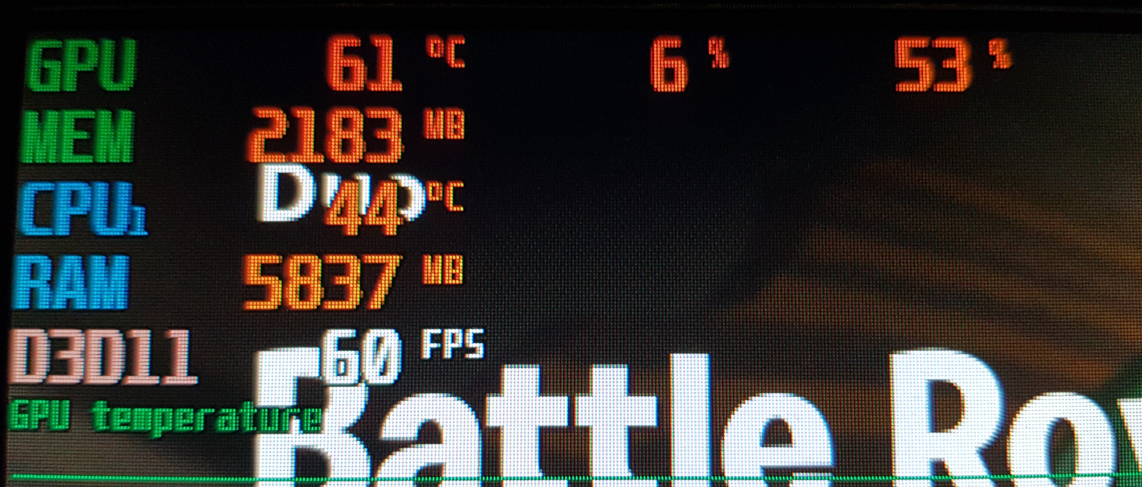

Also mein PC ist gerade wieder gefreezt im Fortnite Ladescreen ich hab mal ein bild vom MSi Afterbuner angehangen zu dem Zeitpunkt wo der Pc schon gefreezt war.

Ich weis jetzt nicht was ich machen soll ich lass meinen PC erstmal aus . In meinem Zimmer ist es zur Zeit sehr warm kann es sein das irgendwas zu warm wird wie z.b. die Festplatte?
