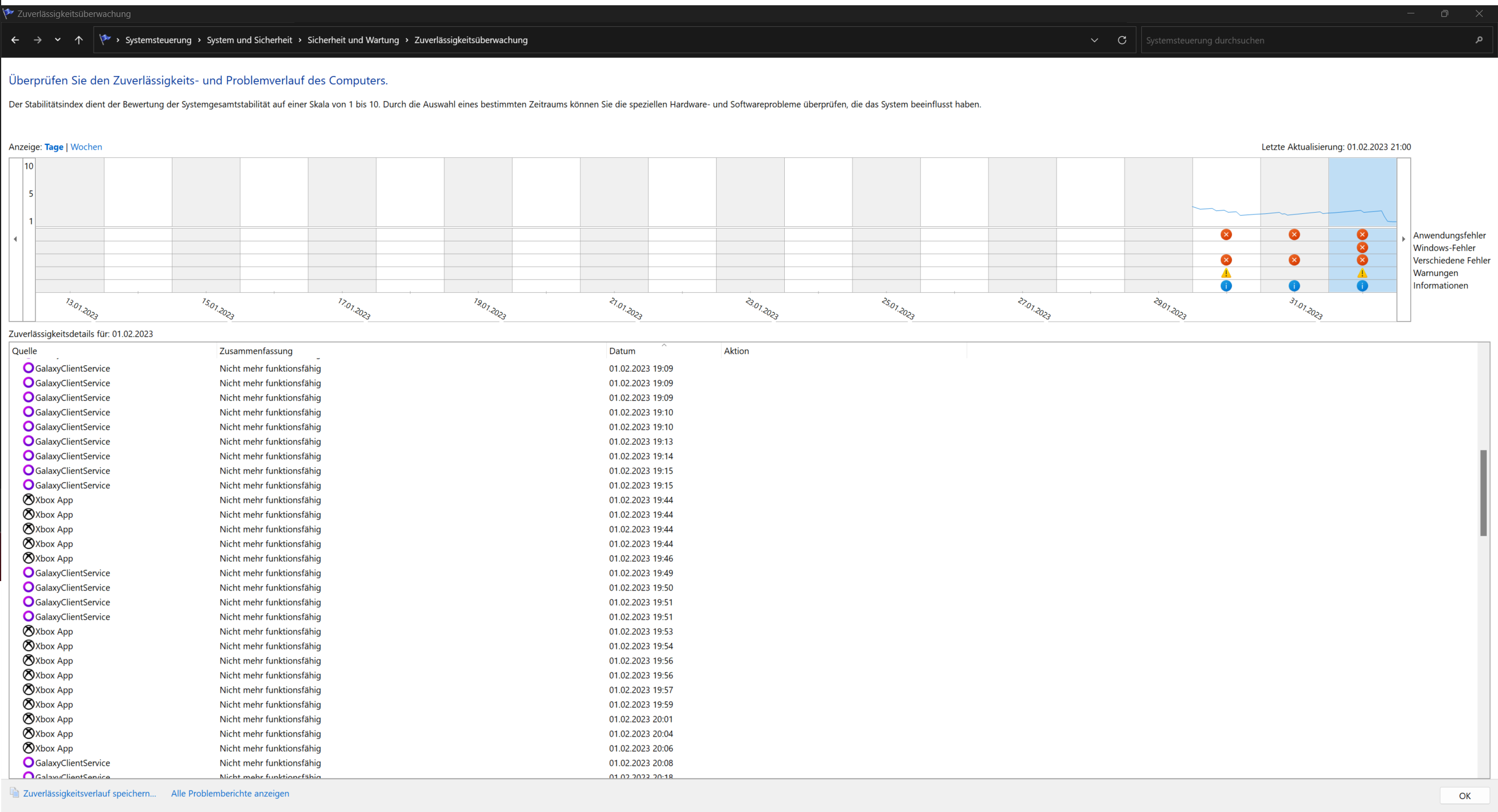

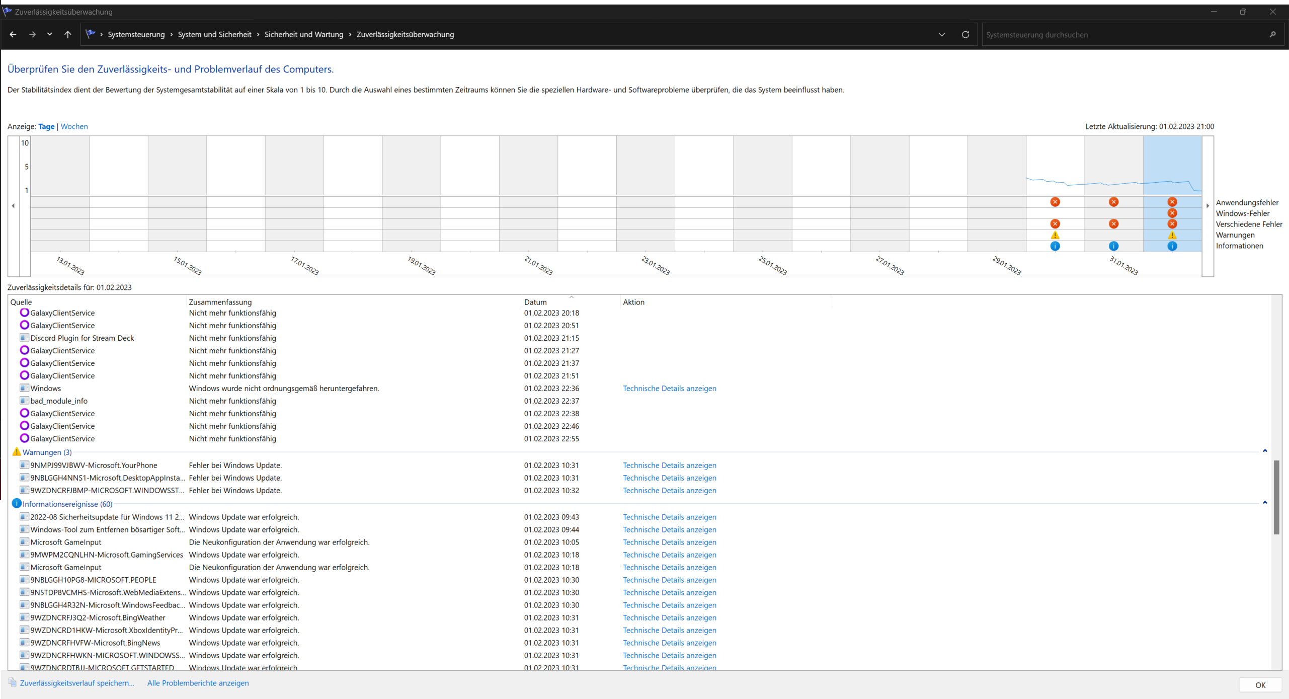

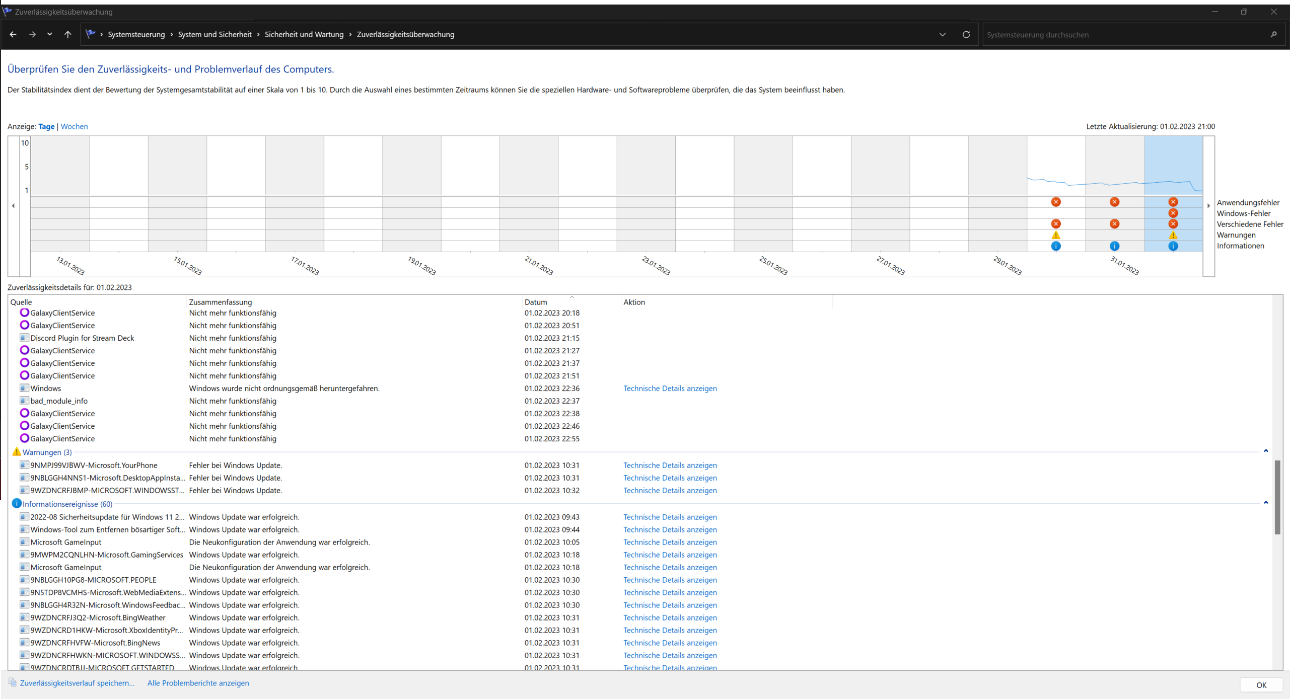

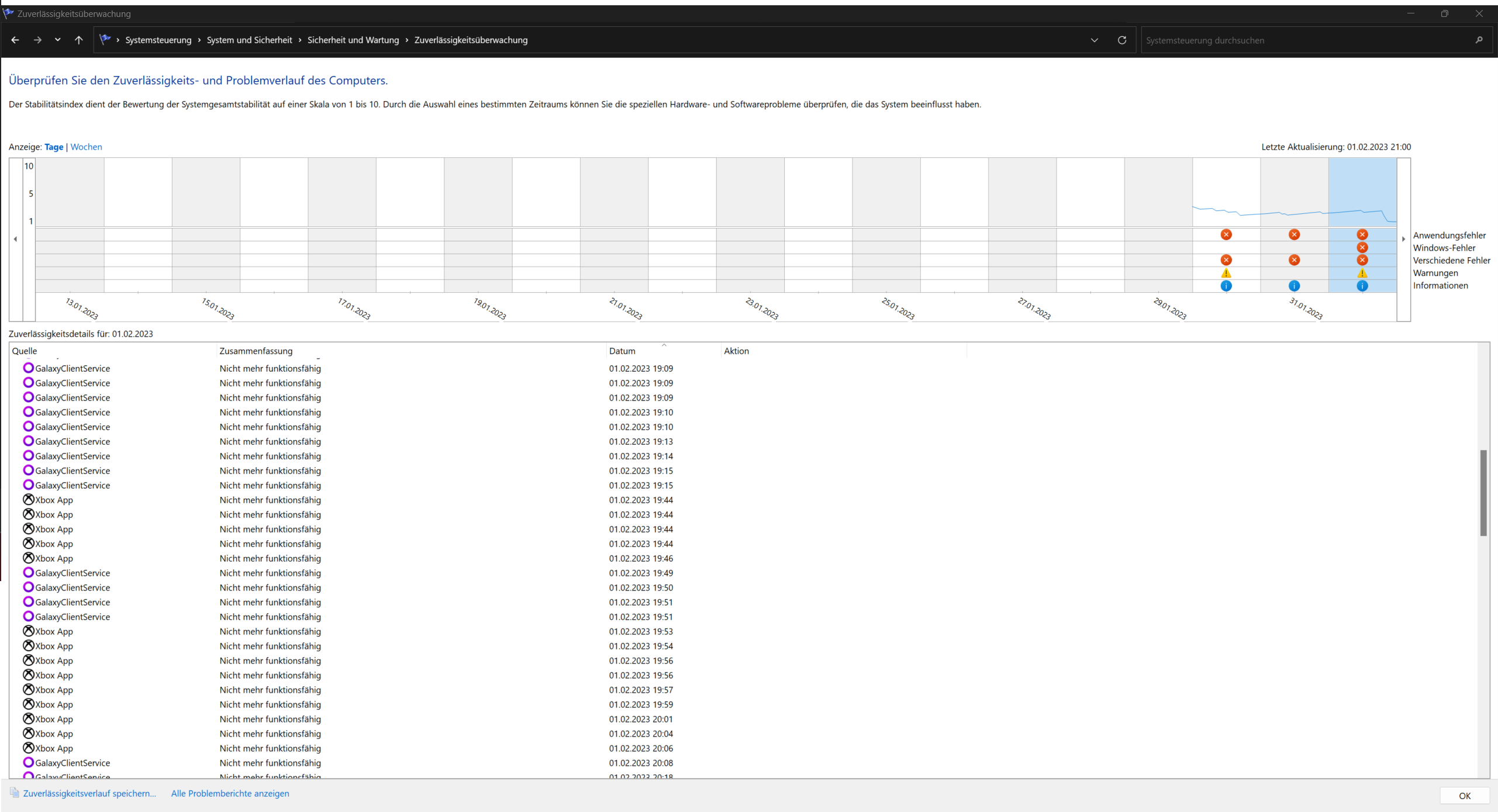

ich habe seit längeren ein Problem was jetzt leider immer schlimmer wird. Ich schaue ein Video auf Youtube über Google Chrome und irgendwann komplett random friert der PC ein und man hört das der Sound crasht. Bei mir funktioniert leider das Windows Diagnose Tool gar nicht. Es hängt und wenn ich F1 drücke ist es einfach nur Blau. ESC funktioniert dann und der PC startet neu. Ich hab dann memtest86 auf einen USB gepackt und 5 Stunden und 30 Minuten durchlaufen lassen. Er hat 0 Fehler gefunden.

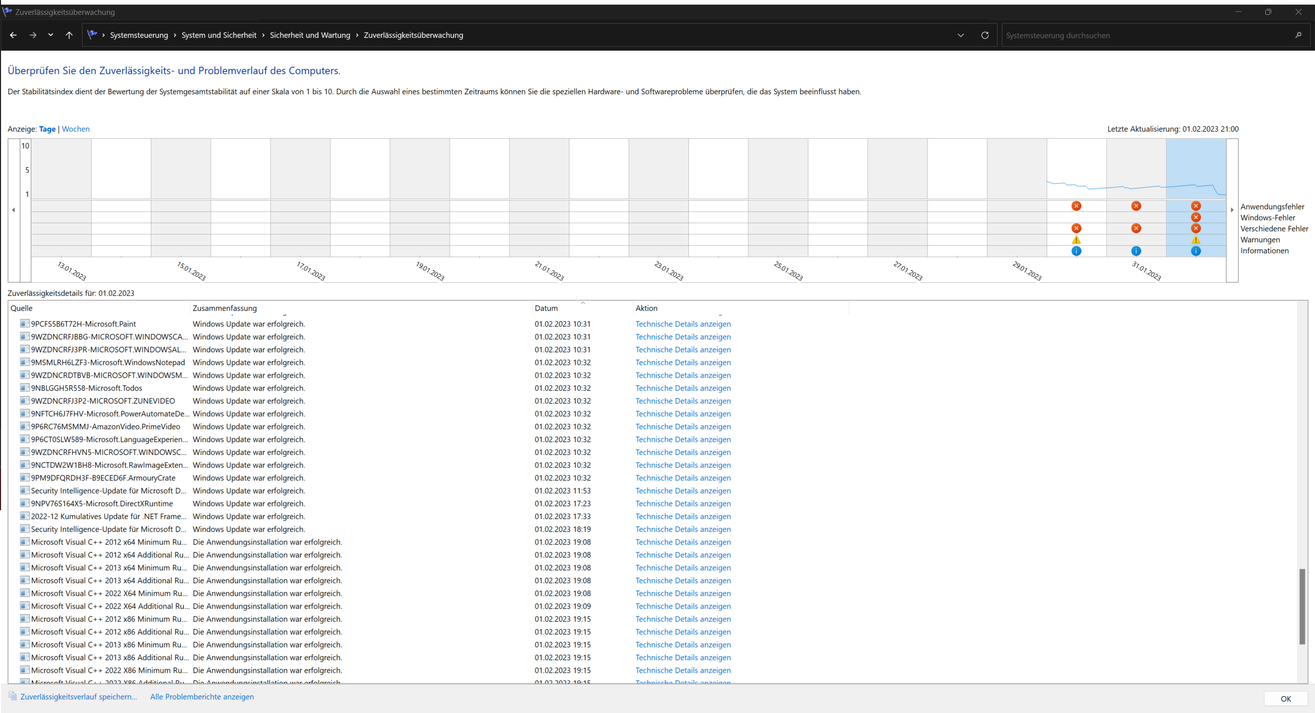

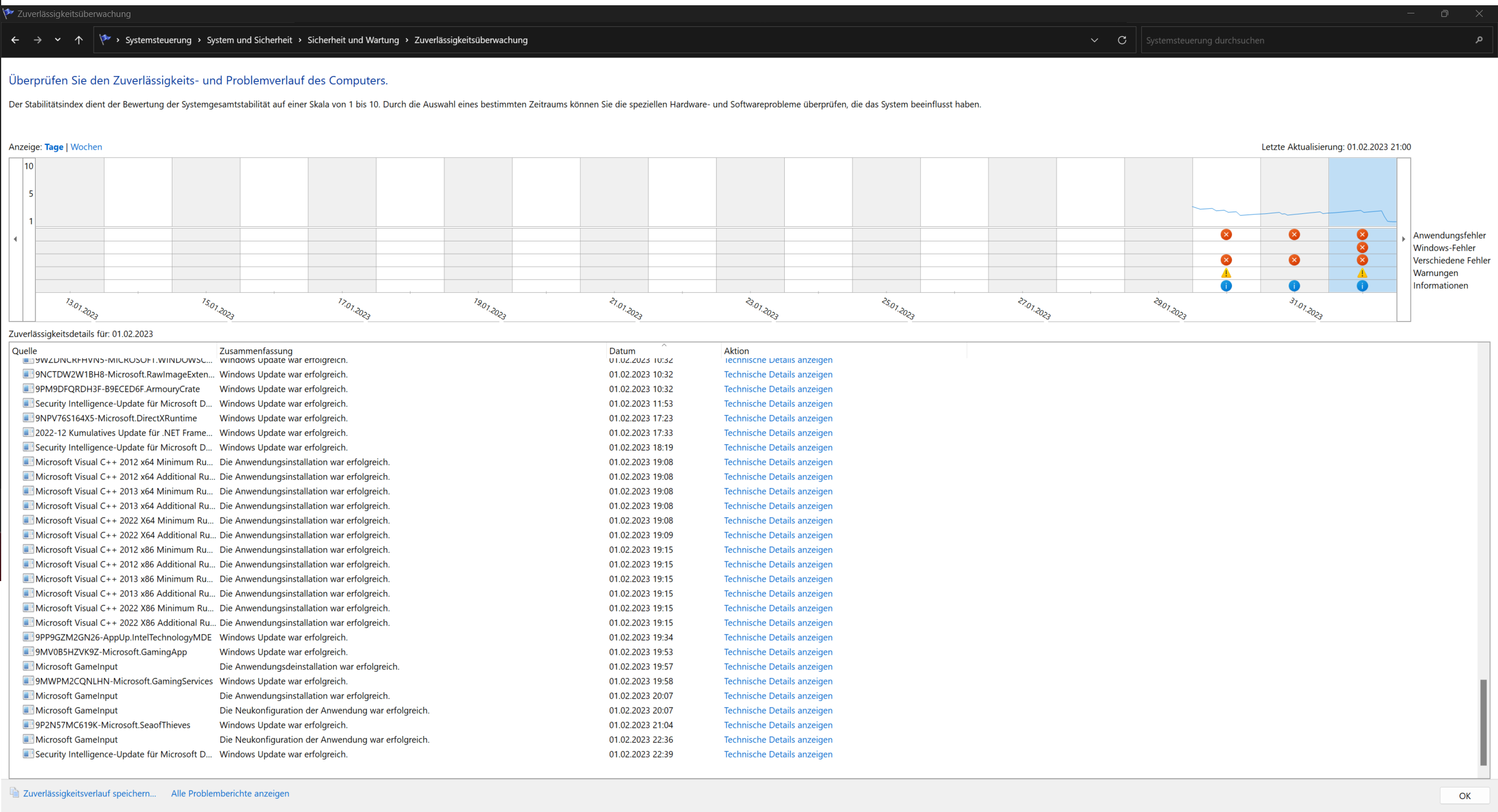

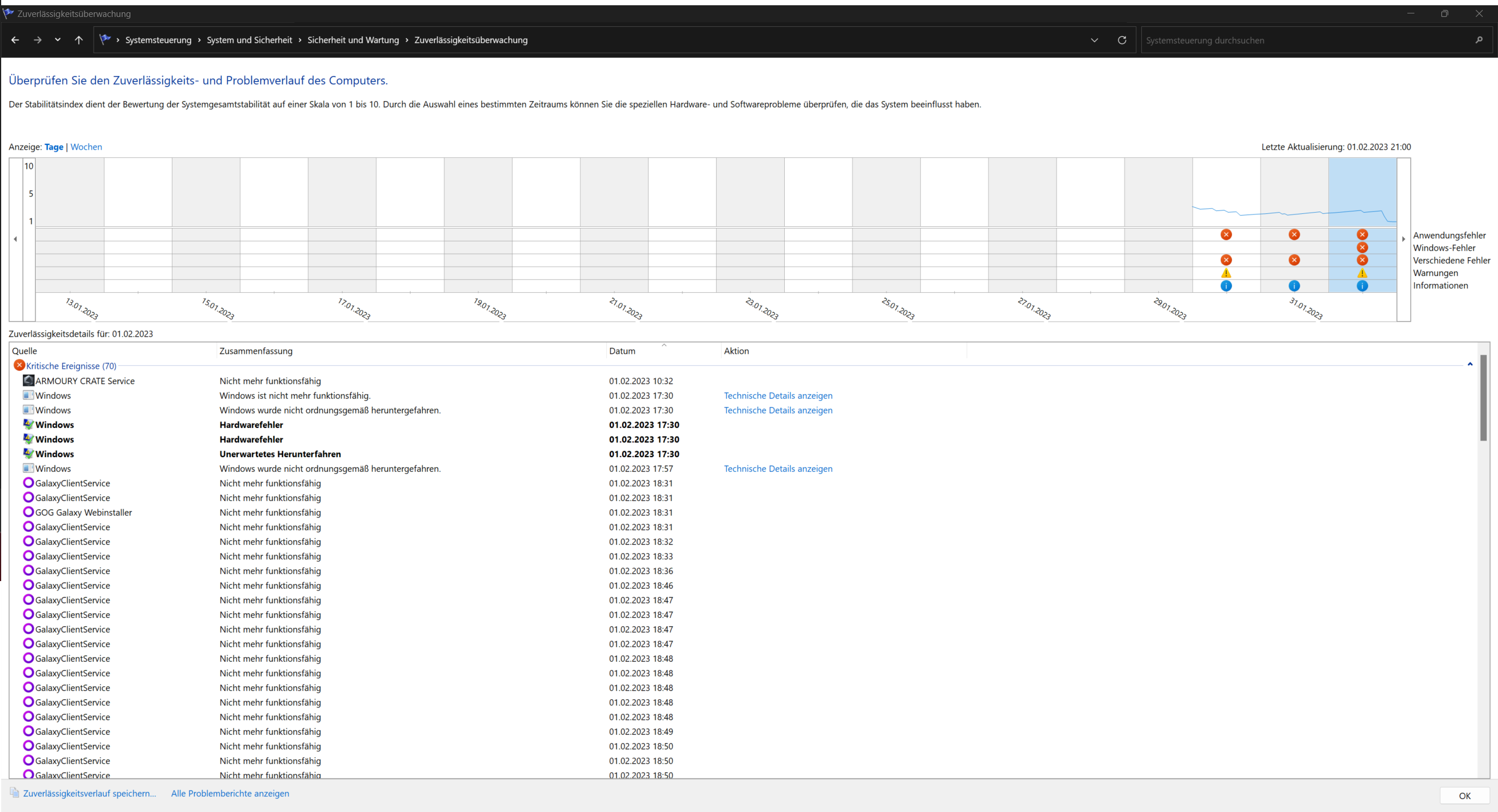

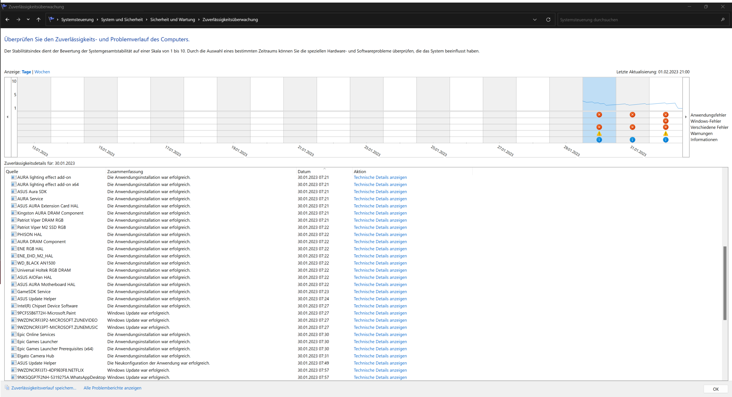

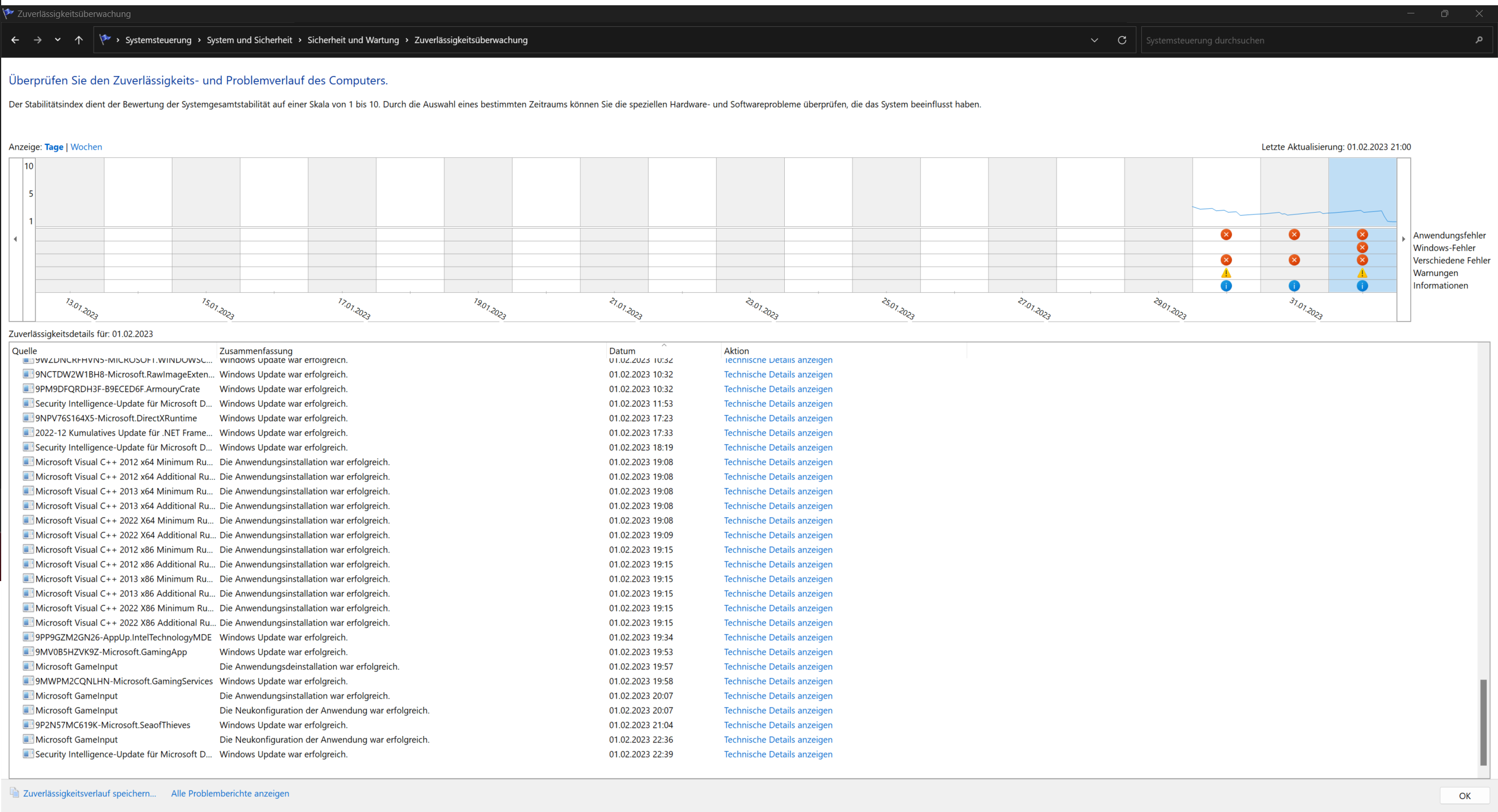

Ich weiß ehrlich gesagt nicht mehr was ich machen soll. Im anhang werde ich ein paar Bilder von der Ereignisanzeige packen. In der Zuverlässigkeitsüberwachung ist auch zu erkennen, dass wenn der PC einfriert, immer gleichzeitig mit Microsoft GameInput was passiert ist. Vielleicht gibt es da ja einen zusammenhang?
Kann mir jemand sagen, was ich machen soll?

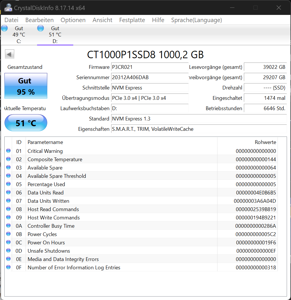

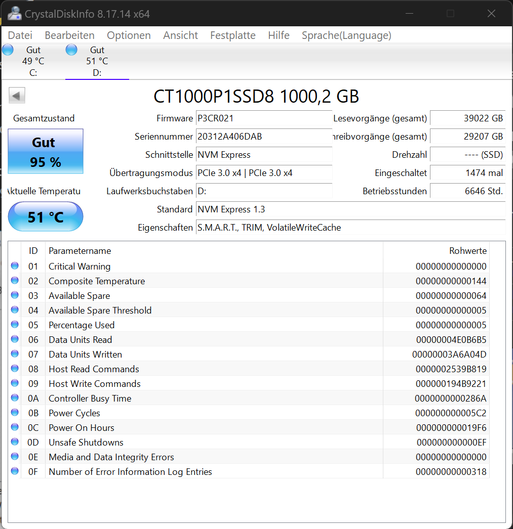

wie ist der zustand der ssd?

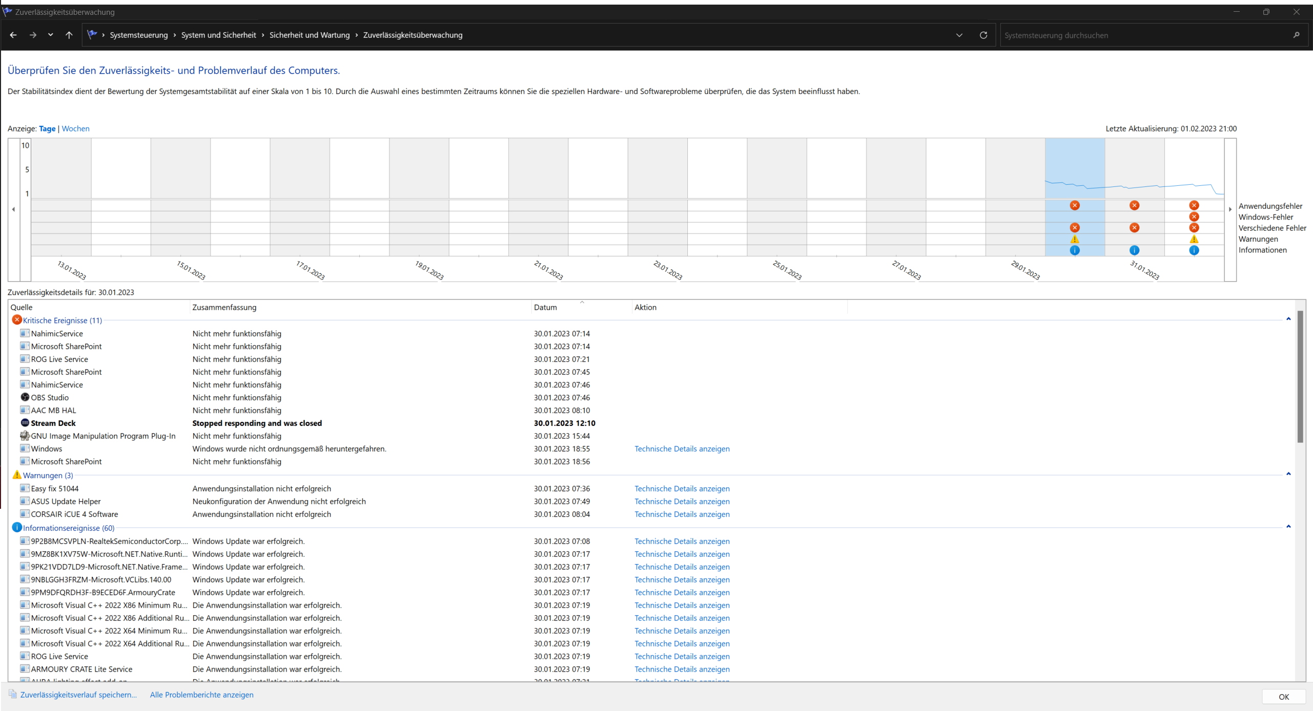

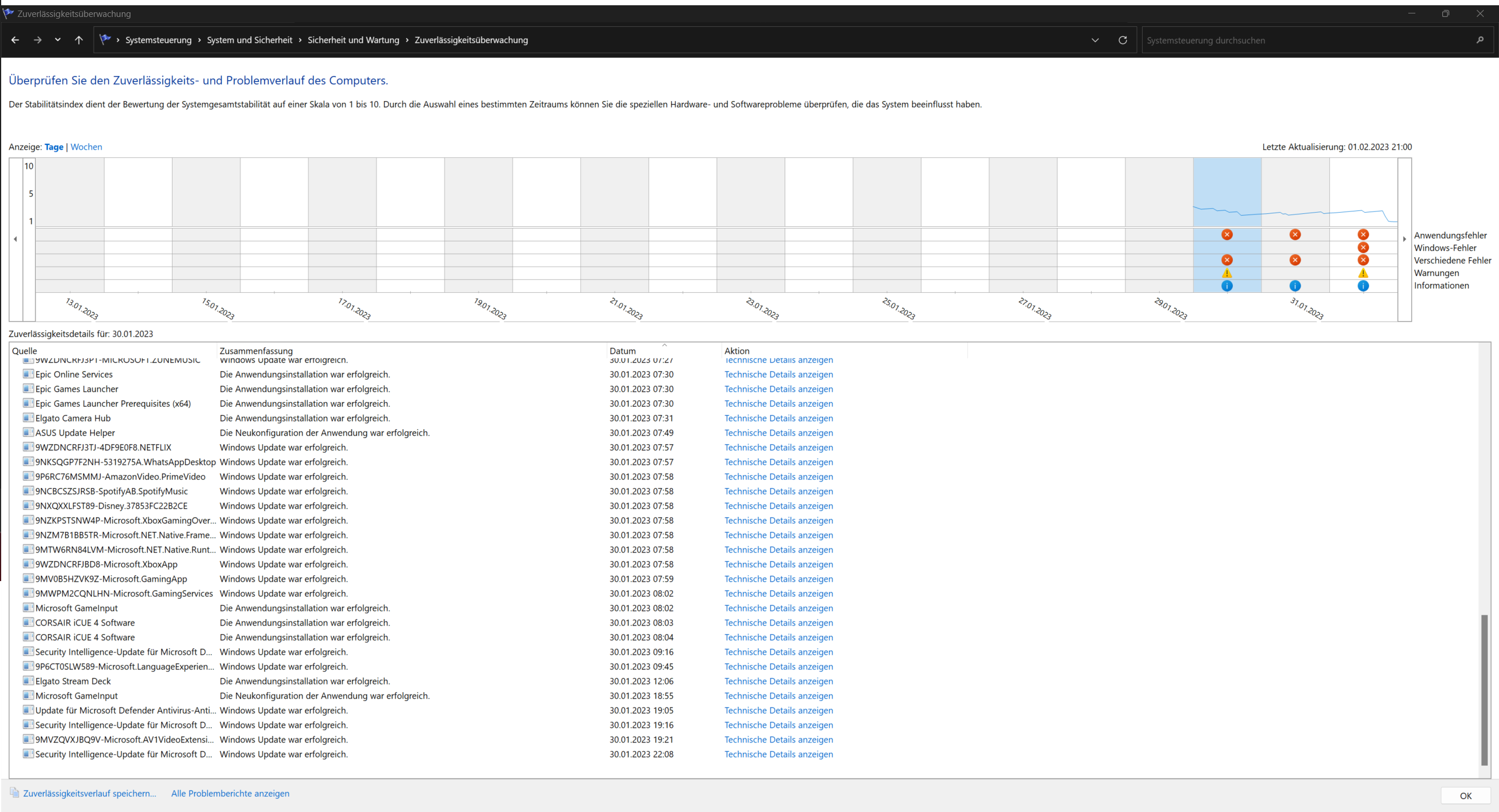

zeig gern unten die 2 anderen tage

Armory Crate, Aura, iCue, eigentlich so ziemlich alles an RGB Software, durch die Bank weg, ist leider instabiler und problematischer als man sich das wuenschen wuerde. Man kann auch sage, ein lieblos zusammengehacker haufen Mist.
Du hast da den komplettem Blumenstrauss installiert. Da sind Probleme eigentlich nur eine Frage der Zeit5.

Den Status der SSD kannst du mit Crystal Disk info ansehen

Dürfte eher ein Software/Treiber Problem sein,
sehe mal keine Hardwarefehler im Zuverläßigkeitsverlauf.
Dafür aber jede Menge Software, die sich auch erhängt hat.
Wenn das der "Kernel Power ID:41" ist in der Ereignisanzeige,
dann ist dieser erst mal normal.
Der erscheint nach jedem Neustart des Systems, wenn es zuvor nicht heruntergefahren wurde.
Da freeze, wirst du wohl das System manuell neustarten ohne herunterzufahren.

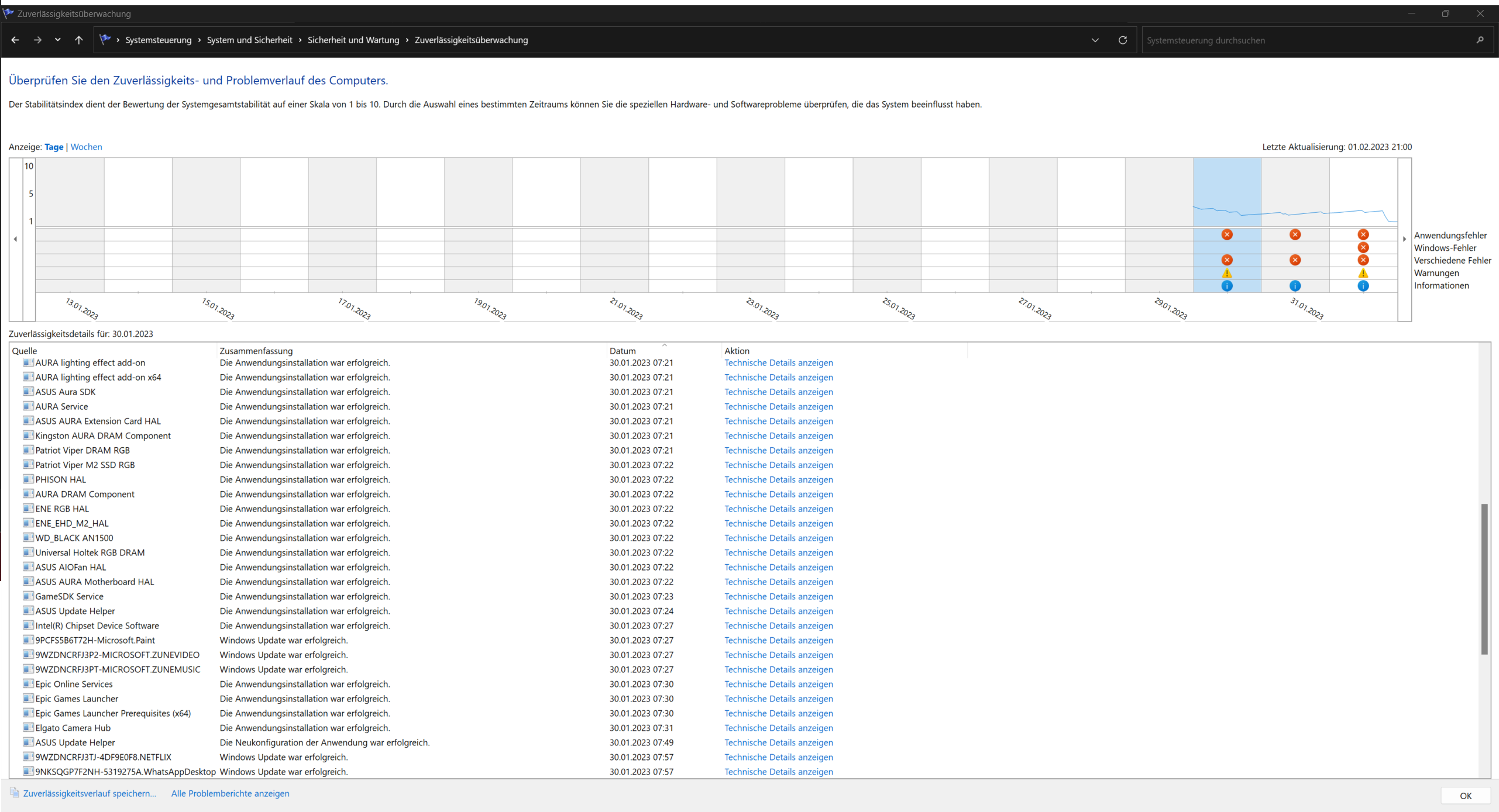

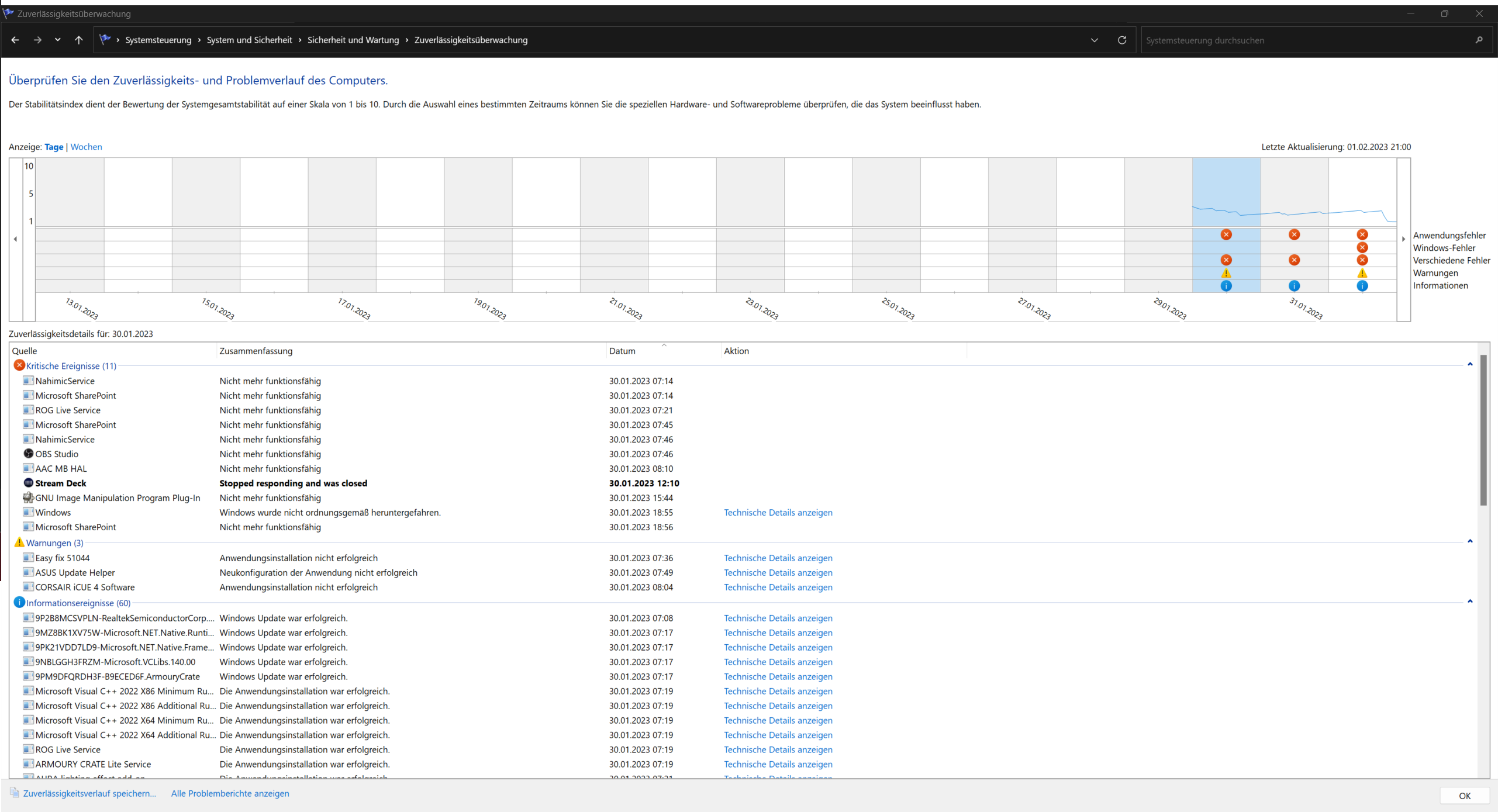

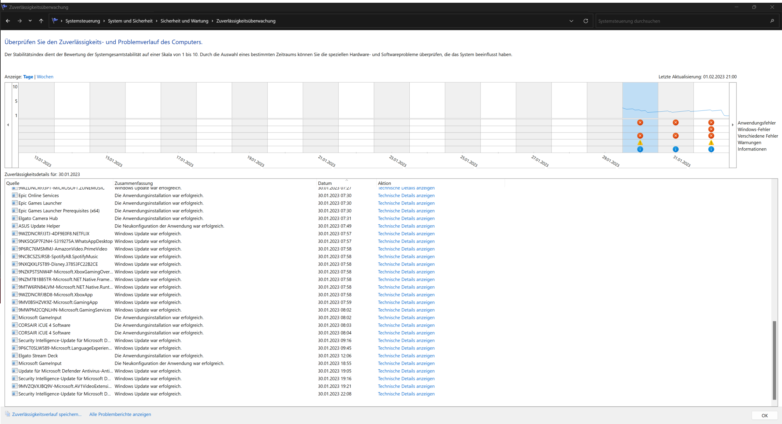

Den Fehler suchen.
Wenn man sich den Zuverlässigkeitsverlauf anschaut, gibt es den Fehler seit dem 30.1.2023. Finde heraus was am 29. und 30.01.2023 am PC Soft- und/oder Hardwaretechnisch geändert wurde. Mache diese Änderung rückgängig und dann hast den Fehler gefunden.

Also das ist halt bisher nur passiert wenn ich mit Chrome Youtube geschaut habe. Sonst nie. Der PC freezet und und ein Bildschirm wird Schwarz. Dann startet er eigenständug neu ohne Bluescreen.
redjack1000 schrieb:
Den Fehler suchen.
Cu
redjack
Ich habe Windows an dem Tag neu installiert. Deswegen schaut es so aus. Normalerweise würde da fast jeden Tag was stehen

Ohh das ist mir neu, ich dachte der Zuverlässigkeitsverlauf startet ab Tag der Installation.

@manufun3
Poste mal nen Screenshot von Crystal Disk Info.

Und ja es ist alles korrekt angeschlossen. das Problem hatte ich schon ziemlich lange. In der Zeit habe ich auch ein anderes Case gehabt und das heißt ich musste ja alles neu verkabeln. Hatte vorher eine 3080ti. Hat auch keinen unterschied gemacht. Ich verwende keinen Riserkable und bei der 4080 muss ich halt den 12VHPWR-Stecker verwenden.

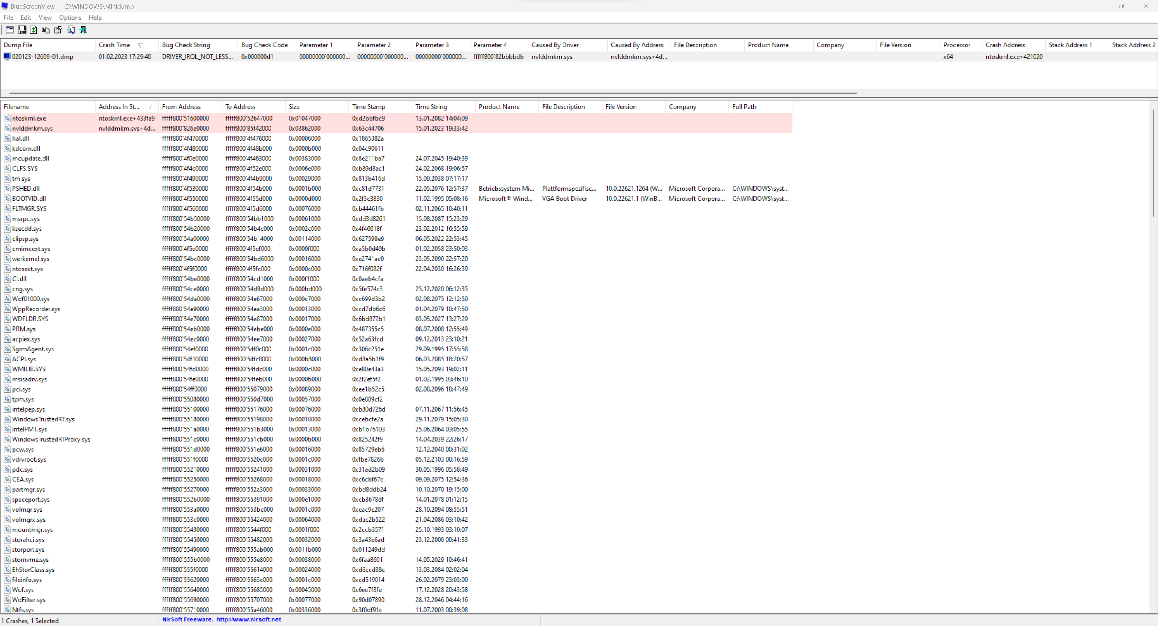

@manufun3 - #17
Ok.
Also doch Bluescreen.
Lade den mal hoch (Dump-File).. vllt will ihn jemand zusätzlich auswerten.
"driver irql not less or equal" - wie schon gesagt, vermutlich Software/Treiber Problem.
Bei nur "irql not less or equal" ist es meist der RAM.

Nickel schrieb:
13.01 passt eigtl. nicht, wenn Windows am 30.01 Installiert wurde (Zuverläßigkeitsverlauf)
Naja doch, wenn der diese immer die letzten 20 Tage anzeigt und vor dem 30. war nichts, dann sind alle vorherigen Tage ohne Inhalt.
Zukünftige Tage zeigt die Anwendung ja nicht an.
