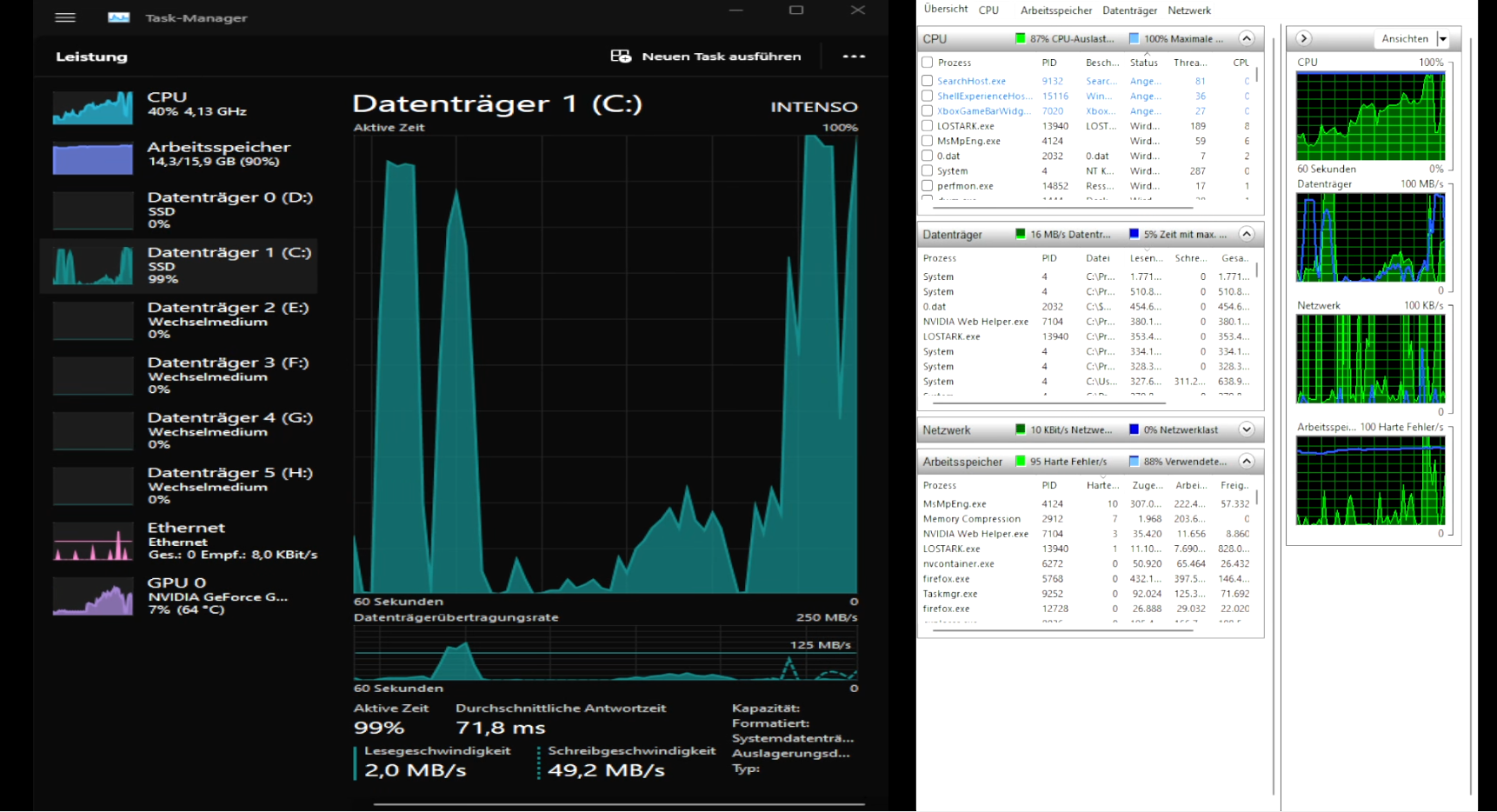

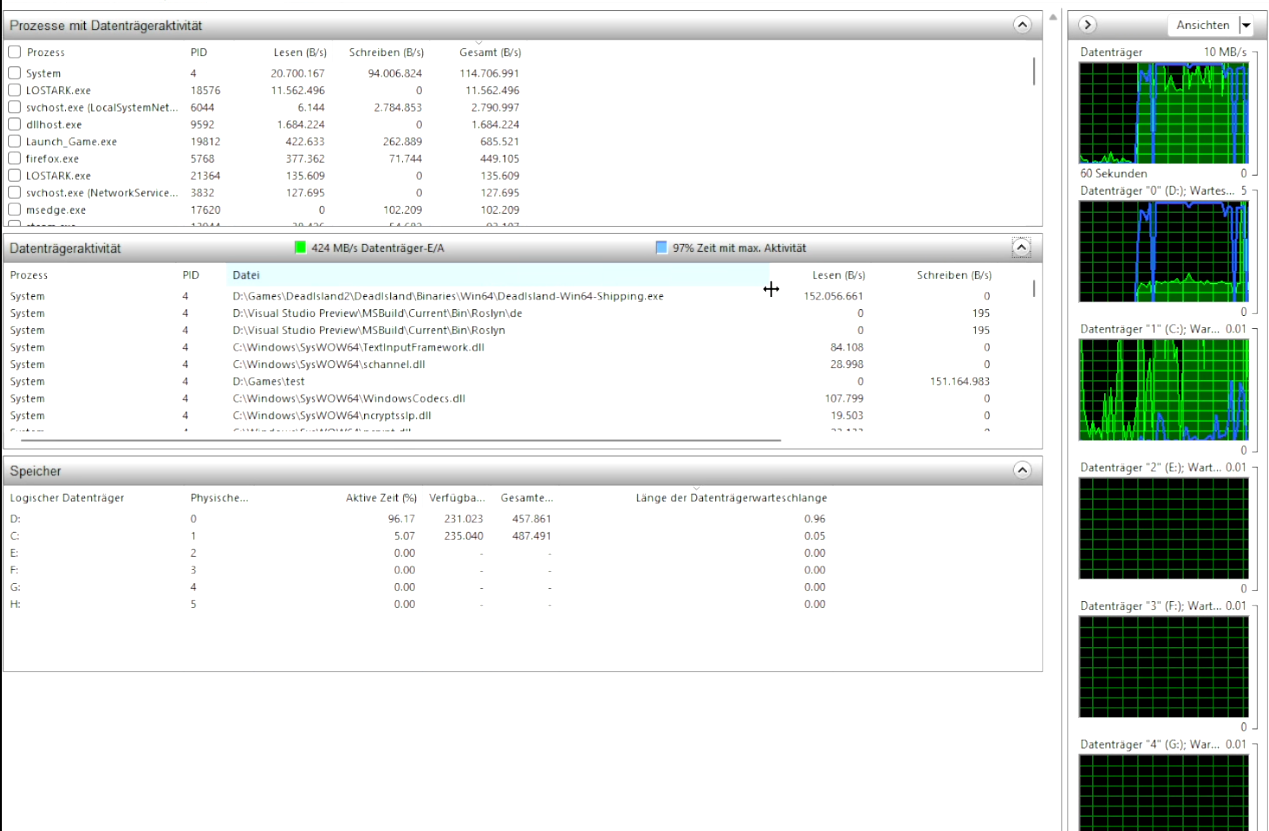

Ich hab dann bevor ich den englischen Thread erstellt habe, eine Aufnahme mit OBS gemacht und mein Task Manager aufgenommen um zu schauen was angezeigt wird wenn diese Freezes passieren:
Ich habe festgestellt, dass die Freezes passieren wenn meine SSD Auslastung auf 100% ist und jetzt bin ich mir eigentlich sicher, dass es irgendwas mit der Festplatte zu tun hat, aber ich verstehe nicht wieso und wollte hier Fragen was es sein könnte?
Hier noch ein anderes Bild nur vom Datenträger und aus irgendeinem Grund wurde meine Dead Island Binarie gelesen, obwohl dass Spiel nicht gestartet wurde. Ich gehe mal davon aus das es der Windows Defender in diesem Falle war. Ich habe ihn deaktiviert, aber reaktiviert sich meistens von selber.

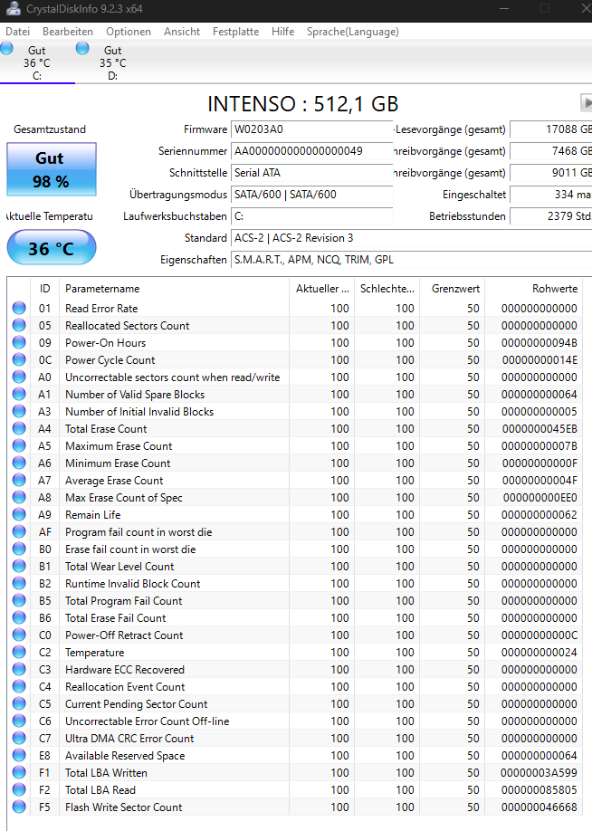

Falls es wichtig ist habe ich vor ungefähr einer Stunde CrystalDisk heruntergeladen einmal das Info Tool und einmal Benchmark. Sah beides okay aus:

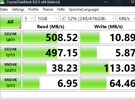

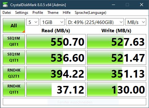

Edit1: Ich habe beim CrystalDiskMark testen gemerkt, dass die Freezes nur bei den Write-Operationen auftreten. Bei den Read-Operationen funktioniert das System ohne Probleme. Anscheinend habe ich die Werte bei den Write-Operationen nicht beachtet gehabt beim ersten Druchlauf. Ich habe Veracrypt Verschlüsselung drauf, aber das Problem bestand auch davor.

Intenso labelt nur zugekaufte Ware...würde die BX als Systemlaufwerk benutzen...auch diese baureihe auch nicht so toll ist
Reaktionen: IAmNotWichtig
Intenso SSDs sind Wundertüten, da weiß man nie was man bekommt.
Die BX500 ist auch keine Rakete und ohne Cache sehr schnell im Limit.
Leider also beides keine guten SSDs.

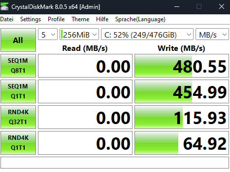

Edit: Gemacht und die Schreibeoperationen sehen schon etwas besser aus. Ich denke mal am besten sollte ich mal schauen ob ich von Amazon, dass zurückschicken kann und ich hol mir was besseres.

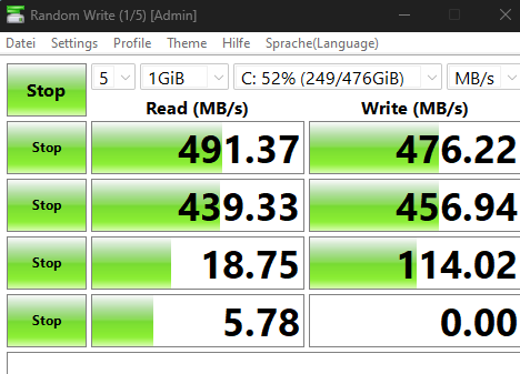

Edit2: Habe jetzt noch paar mal CrystalDiskMark laufen lassen und es erreicht 480MB.
Test1:
Test2:

Ich kann es wahrscheinlich noch zurückgeben habs von Amazon gekauft, aber ja Fehler gelernt. Ich habe gerade es manuell defragmentieren lassen und die Werte sehen jetzt okay aus, werde es noch bisschen benutzen bis ich ein gutes Angebot für eine bessere SSD finde.
Wie kommst du auf 2379 Betriebsstunden bei einer neuen SSD?
Eine SSD zu defragmentieren ist größtenteils Unsinnig. Und die Werte werden nicht lange so aussehen, das Ding ist einfach Murks. Einpacken, zurück schicken und eine SanDisk Ultra 3D oder eine Crucial MX500 kaufen, wenn es SATA sein muss.

Er hat das Windows tool genutz und das Windows defragmentiert nicht, sondern lässt Trim manuel drüber laufen. Kann bei so billigen SSD mit schlechter Carbage Collection schon einen unterschied machen. Sieht man auch in seinem Test, das die Werte vorrübergehend wieder besser sind.

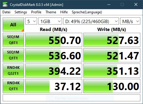

Die Q1T1 ist eigentlich eine Katastrophe, der Rest auch nicht viel besser.
Halbwegs in diese Richtung sollte es gehen
Wieso kaufst du keine NVME?
Und wie schon angemerkt: Intenso vermeiden.
Die ist nicht neu neu, aber weniger als 6 Monate alt und wie die auf 2379 Stunden gekommen weiß ich auch nicht.
Das sagt dein eigener Screenshot.
