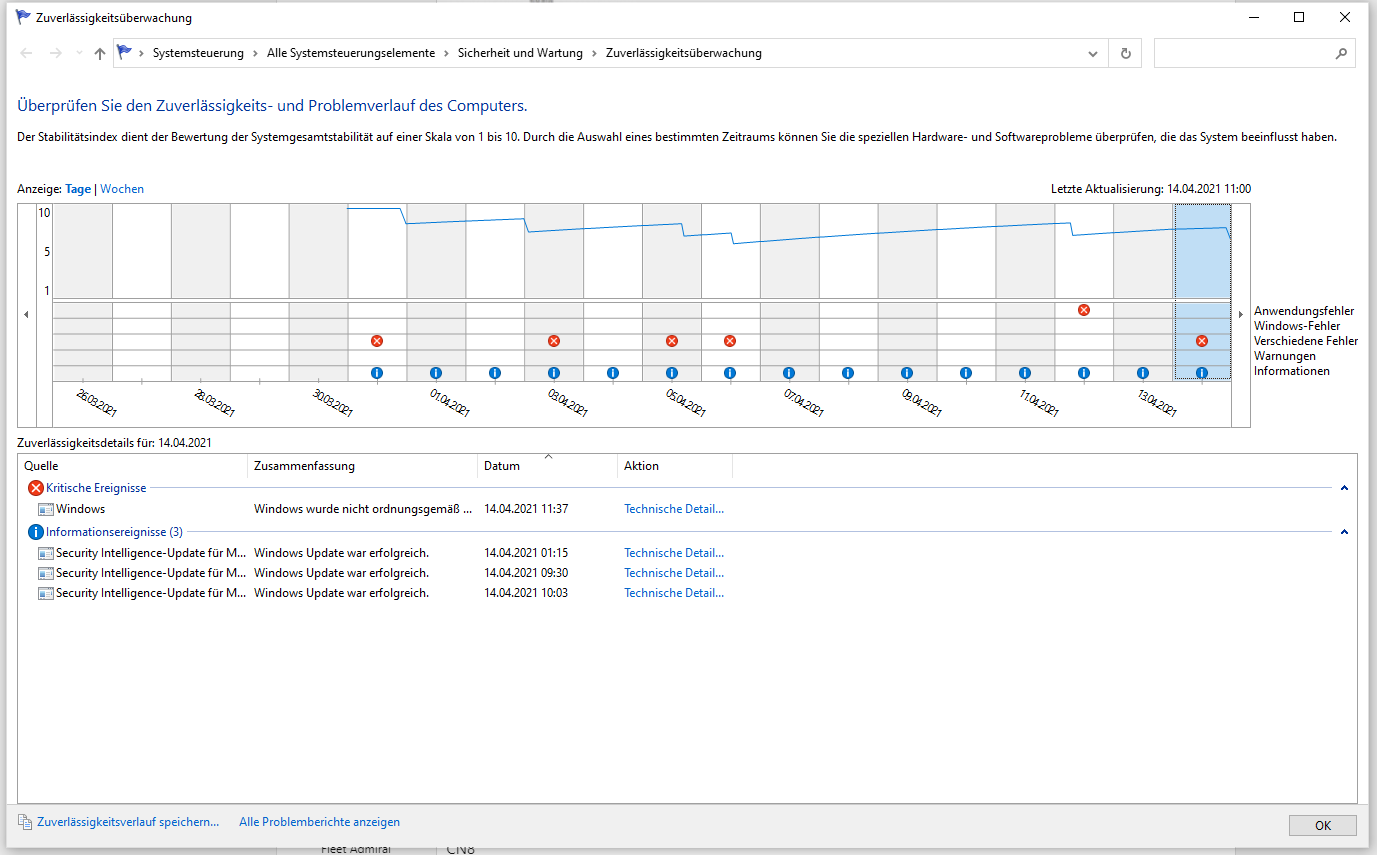

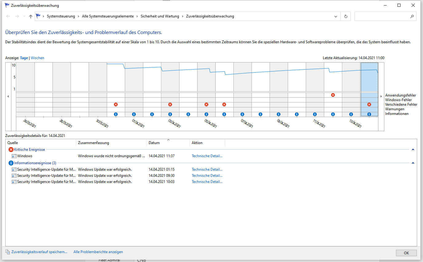

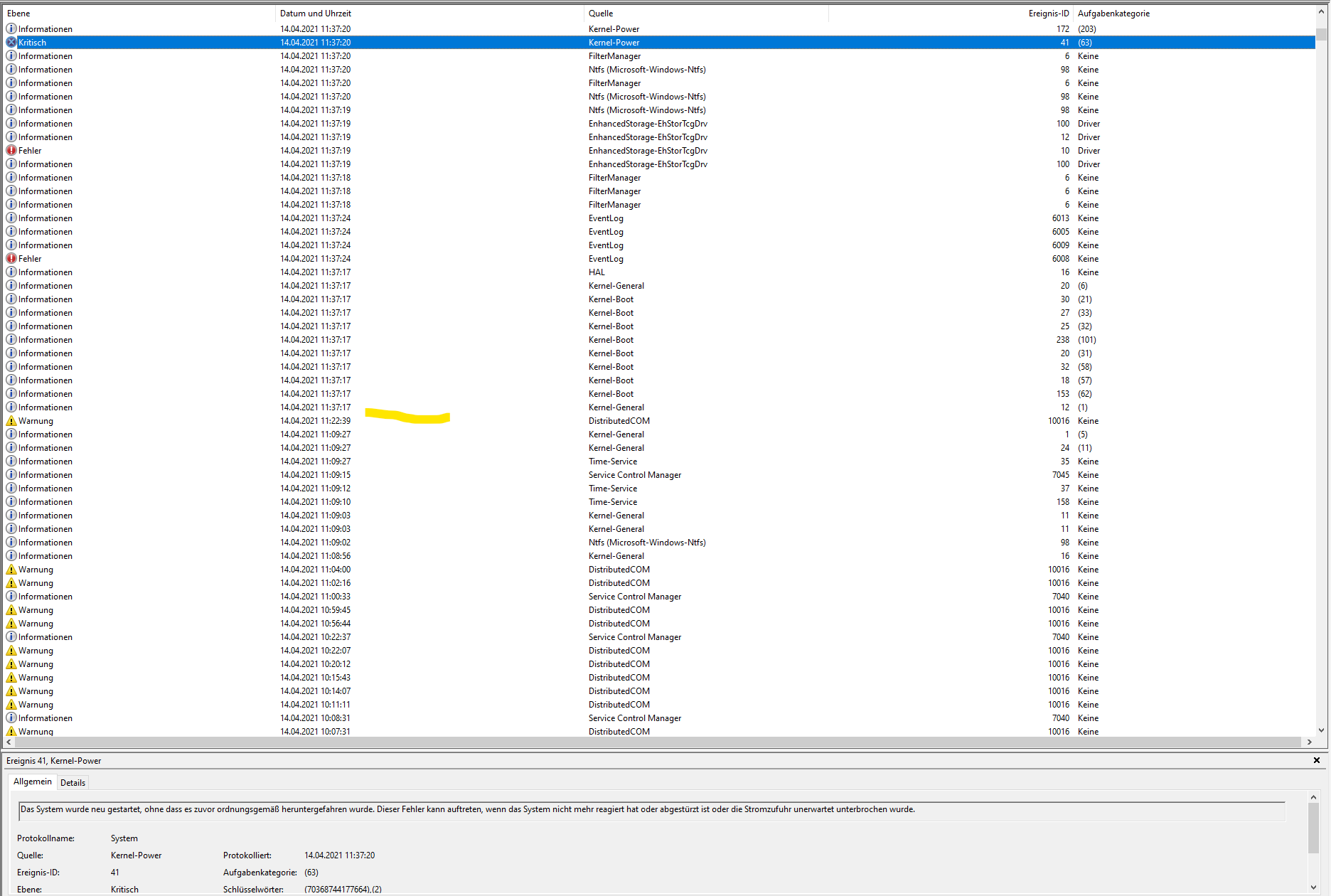

Im Anhang ist der Zuverlässigkeitsbericht.
Dabei friert der Explorer ein, ich kann aber den Mauszeiger noch bewegen und auch der Sound spielt weiter.
Starten von Programmen ist dann aber nicht mehr möglich, ich kann aber noch den Browser beenden.
Den PC kann ich über das Startmenü nicht neustarten, da dieses sich nicht öffnen lässt.
Nur das Halten des Powerbuttons des Gehäuses ermöglich ein Neustart.
In Spielen (Cyberpunk 2077, Battlefield 4, Valheim, Diablo 3, WoW) oder anderen Anwendungen gibt es keinerlei Probleme.

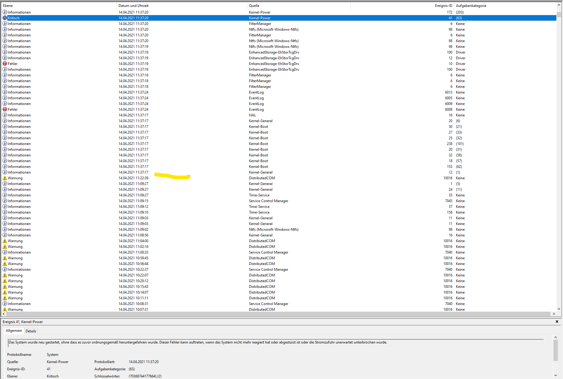

Wenn ich dann in die Ereignisanzeige schaue, wird nur angezeigt, dass der PC zuvor nicht korrekt heruntergefahren wurde.

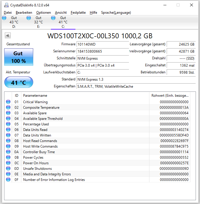

  • Crystal Disk Info zeigt für die SSD den Status "gut 100%" an

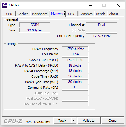

2x 16GB Crucial Ballistix Sport 3000MHz @ 3600MHz 16-18-18-36 Micron E-Die (Slot A2, B2)
Hast du den RAM mit den Settings schon mal ausführlich mit Memtest auf Stabilität getestet? Tritt das Fehlerbild auch auf, wenn du ihn auf Standardtakt laufen lässt? Passiert es unabhängig vom Browser?
Ich hab mit Karhu bis 10000% getestet ohne Fehler. Den Ram hatte ich auch ohne Probleme mit den Timings auf dem vorherigen ASUS CH7 laufen, zusammen mit einem AMD 3900X.
Es passiert unabhängig vom Browser (native Netflix App).
Ob der Fehler auch ohne XMP auftaucht, kann ich nicht sagen, das wäre z.B. eine Idee.
