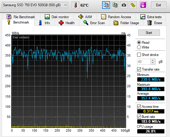

Da du von Festplatten sprichst: Da ich die tatsächlich recht alten HDDs im Verdacht hatte, hab ich die aktuell abgesteckt, es läuft also nur die SSD (Samsung 750 EVO 500 GB) aktuell im System. CHKDSK wurde darauf bereits ausgeführt.
HD Tune:
Prüfen durchgeführt, keine Fehler. Ne Optimierung bzw. Defragmentierung werd ich auf einer SSD nicht durchführen.

Orothred schrieb:
HD Tune:
Fast.
Die Kurve liegt zu weit unten, hat zu viele Einbrüche und die Zugriffszeit ist viel zu hoch.
So sollte das aussehen.

Mit "Prüfen durchgeführt, keine Fehler" war Explorer -> Rechtsklick auf die Platte -> Tools -> Prüfen gemeint, sorry für die Verwirrung.
HD Tune werd ich morgen nochmal laufen lassen, wenn der Rechner sonst nichts anderes tut, hatte vorhin tatsächlich nebenbei anderes Zeug laufen, ist natürlich nicht optimal für nen Benchmark, mein Fehler....

So, HD Tune nochmal im kompletten "Ruhezustand", alles Unnötige im Taksmanager beendet:
Nach wie vor nicht wirklich optimal...kann man da was tun, oder heißt das, die SSD macht die Biege?
