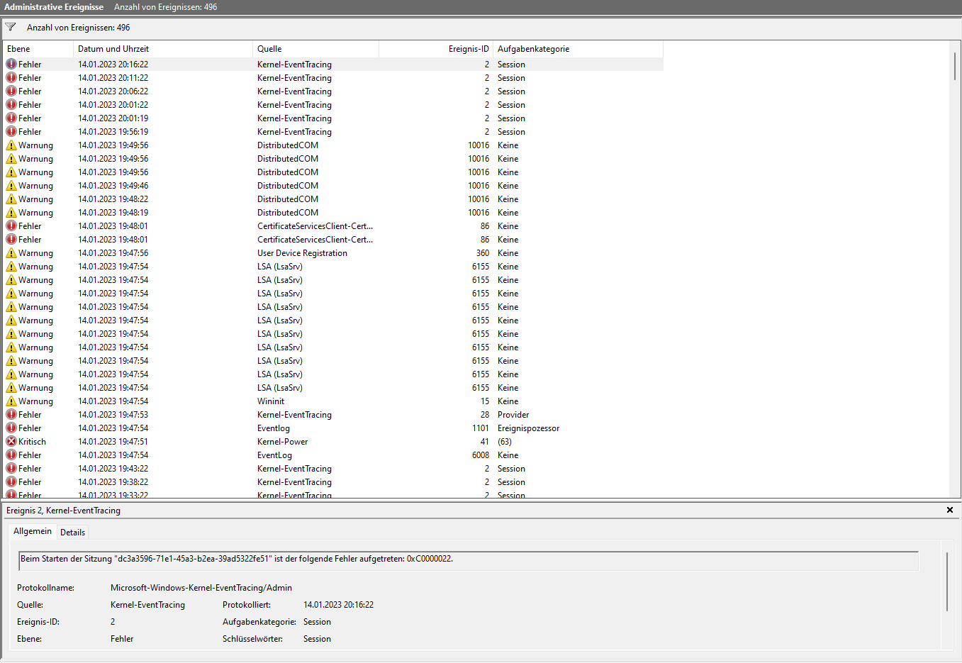

Ereignisanzeige

Der "Kernel Power ID: 41" in der Ereignisanzeige ist völlig normal,
wenn das System nicht heruntergefahren wurde.

Hier irgendwas hilfreiches zu sehen? Kenne mich garnicht aus..
In der Ereignisanzeige stehen immer viele "Warnungen" und "Fehler" welche man getrost ignorieren kann.
Mach das mal wie oben beschrieben, miit der "Treiber clean Install".
