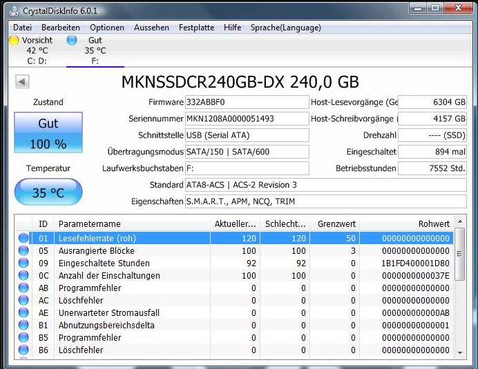

CrystalDiskInfo zeigt mir das hier an:
oww naja die hat noch fast 2 Jahre Garantie, aber woran kannst du das sehen? das Programm sagt ja auch Gut (100%)

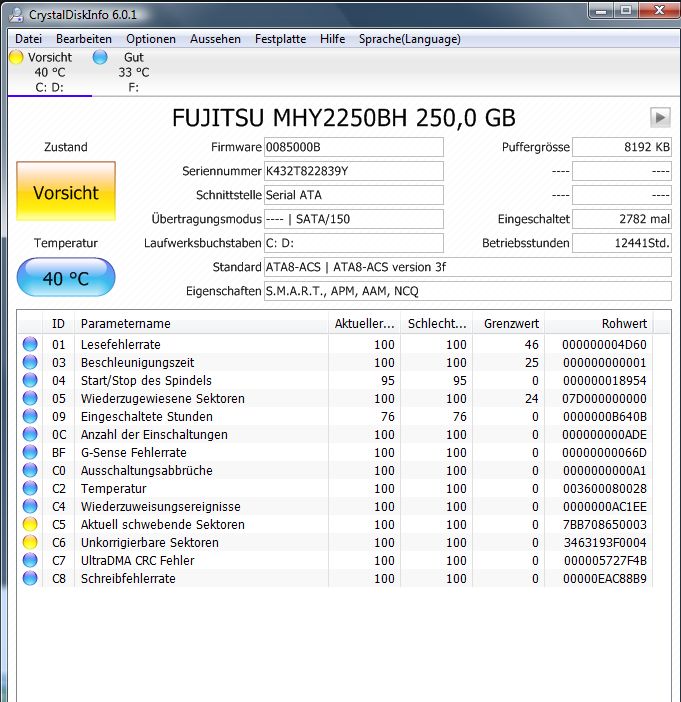

Hier noch einmal von der HDD:

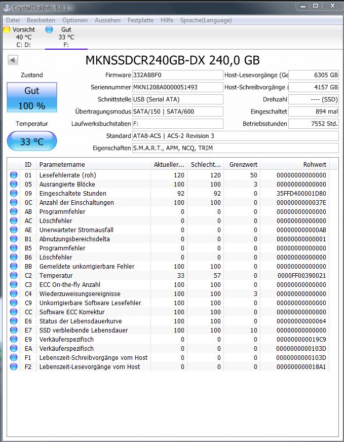

und hier von der SSD mit allen Werten:

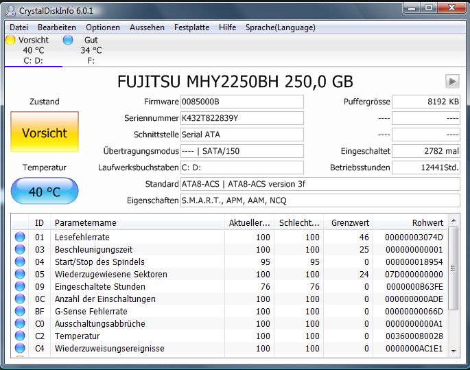

Hier noch mal alle Werte von der HDD(C und D), F ist die SSD.
Das ist allerdings die Notebook HDD und, sollte dadurch ja rechwenig mit meinem PC zutun haben.
Das Notebook ist aber auch schon got 5 Jahre alt.
uiuiui, naja, backup machen http://www.miray.de/de/download/sat.hdclone.html super programm! neue hdd kaufen und das problem behoben :) gibt gottseidank heutzutage schon sata IIs recht günstig (geizhals etc.)
EDIT: SSD sieht recht gut aus! kenn mich bei den rohwerten allerdings noch nicht 100%ig aus :P
Also hat die hdd einen Schaden? mit dem Notebook hatter ich bisher eigentlich wenig probleme außer das es eben doch sehr langsam ist
Die SSD hatte ich da nur gerade eben angeschlossen um sie testen zu können, kommt eigentlich aus meinem PC mit dem ich die probleme habe.
Da ham wa den Fehler, zeit dir ne neue Festplatte zuzulegen...
sry. stimmt halt so für den Lappy... ;)
SSD scheint iO zu sein... würde hier mal das SATA Kabel, vorsichtshalber tauschen, sowie BIOS einstellungen prüfen (AHCI)...

Die HDD ist auf jeden Fall hinüber. Nur noch eine Frage, hast du die Screenshots von der HDD der Vollständigkeit halber gemacht? Weil ich eben dachte die HDD ist im Freezenen Pc eingebaut..
Wegen der SSD, muss noch jemand anders das aufklären, kann bei den Rohwerten leider nicht so gut herauslesen ;)

@Thompson ja die Screenshots von der HDD habe ich gemacht da mir gesagt wurde ich sollte auch con C einen Screenshot machen, aber das war wohl auch ein missverständnis.
