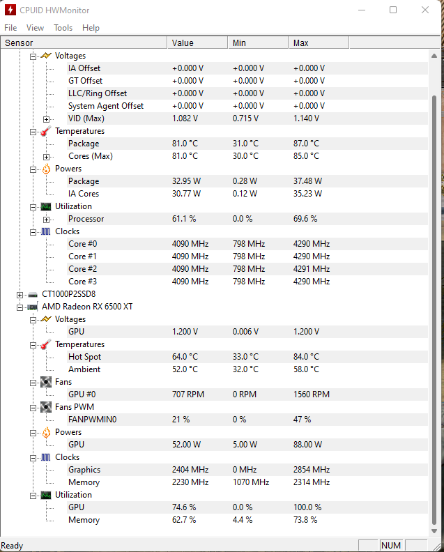

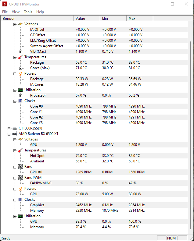

Anbei sind 2 Bilder. Auf dem 1. Bild sieht man Informationen die ich während PUBG auf mittleren Grafikeinstellungen laufen lassen habe. Auf dem 2. Bild ist selbiges mit sehr niedrigen Grafikeinstellungen zu sehen.

Die Cpu wird schon sehr warm mit 87°c maximal. Ich denke zwar das es nicht deshalb einfriert, trotzdem sollte das Teil nicht SO warm werden. Der Kühler (welcher überhaupt?) sitzt richtig und das Gehäuse ist gut belüftet?

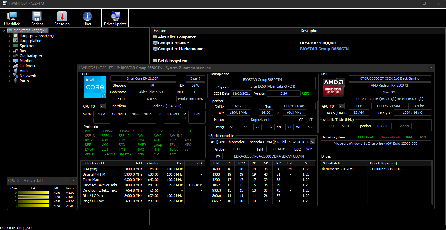

Verwende bitte HWinfo anstatt HWMonitor, da hat man einiges mehr an Werten.
Zum Anfang am besten ein Screenshot von der Übersichtsseite, dann klärt sich auch die Frage nach dem RAM.

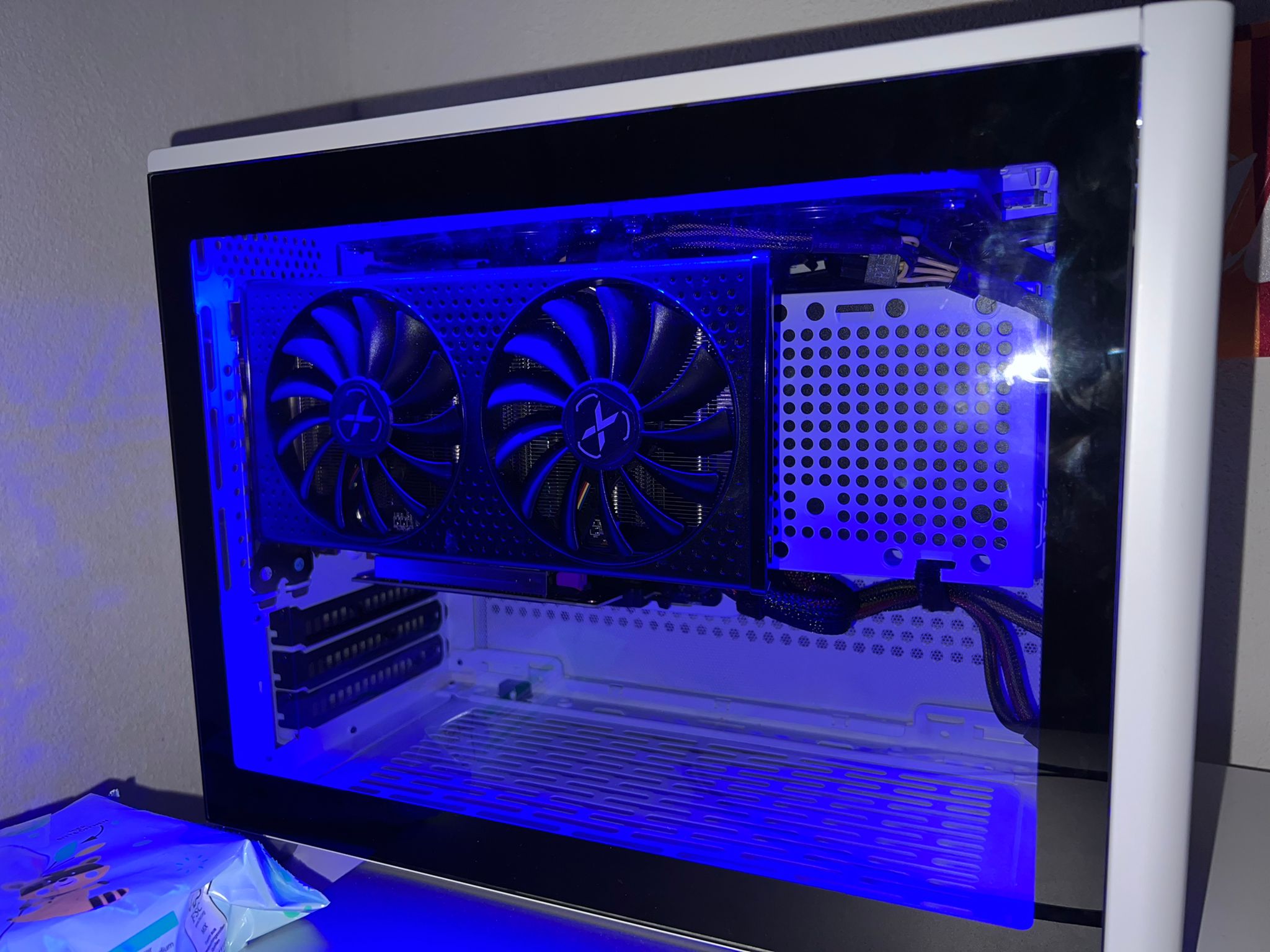

Also, das Gehäuse ist die Cooler Master Masterbox NR200P Mini ITX. Ein Bild vom PC ist beigefügt.
Ich kenne mich leider so gut wie gar nicht mit PC-Hardware aus, sorry. Ein Screenshot von HWinfo wird auch beigefügt. XMP habe ich soeben aktiviert und die Frequenz des Arbeitsspeichers auf 3200 festgelegt, habe jedoch nach wie vor das selbe Problem.

Ist zwar nicht geil für die Karte aber setz mal im BIOS den PCIe Slot auf 3.0, ich glaube das Riserkabel ist nur dafür ausgelegt.

Könnte mir auch gut vorstellen, dass es mit dem Riser zusammen hängt, würde das Teil aber einfach mal komplett weglassen...
