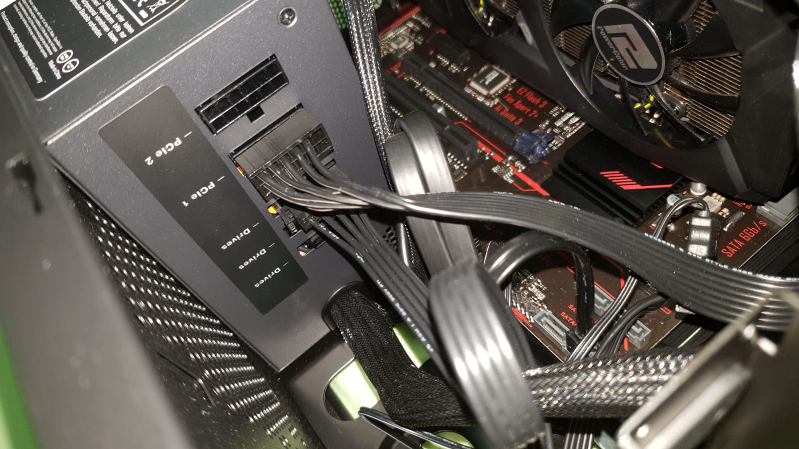

Wie schon im Titel steht habe ich den Pc für einen freund zusammengebaut doch ich bekomme kein signal über die graka. Wir haben es über displayport und hdmi probiert jedoch nicht über dvi da keins zur verfügung war. Alle Lüfter laufen und alles dürte richtig angeschlossen und angesteckt sein.. Auf dem Mainboard finde ich auch kein Warnsignal oder derartiges.

Probier mal den Steckplatz von dem Mainboard aus. Ansonsten nochmal alle Kabel überprüfen.
Reaktionen: maximiliqnP
Das nächste Mal vor dem Kauf fragen, da hätte man was verbessern können.
Den 8poligen CPU Stromstecker auch nicht vergessen?
Die benötigten 6/8pin PCIe Stromstecker an der Grafikkarte nicht vergessen?
Die Abstandhalter zwischen Board und Gehäuse richtig gesetzt?
Monitor auch an der Grafikkarte angeschlossen und nicht am Mainboard?
Alle unnötigen Anschlüsse wie Front USB usw mal abstecken.
Ist das Board neu oder gebraucht?
Bei einem gebrauchten Board könnten falsche RAM Einstellungen im UEFI ein derartiges Verhalten auslösen. Aber auch so kann es nicht schaden das UEFI zu resetten.
@Sjem danke für die schnelle Antwort! Er ist grad dabei.
@Markchen werde mich gleich über die null Methode erkunden und warum der alte Prozessor ist kompliziert.. schlechte Absprache seinerseits bezüglich wann er es bestellt und was seine preisgrenze ist.
@bisy danke! Alles war am mainboard usw. angesteckt und und sonst war nichts am pc dran außer HDMI. Der Abstand zwischen Mainboard und Gehäuse müsste auch passen da es perfekt drin lag. Hab auch hinten nochmal extra nachgeschaut
@Techniker Freak Danke aber daran habe ich bereits gedacht. Board ist neu so wie alles andere

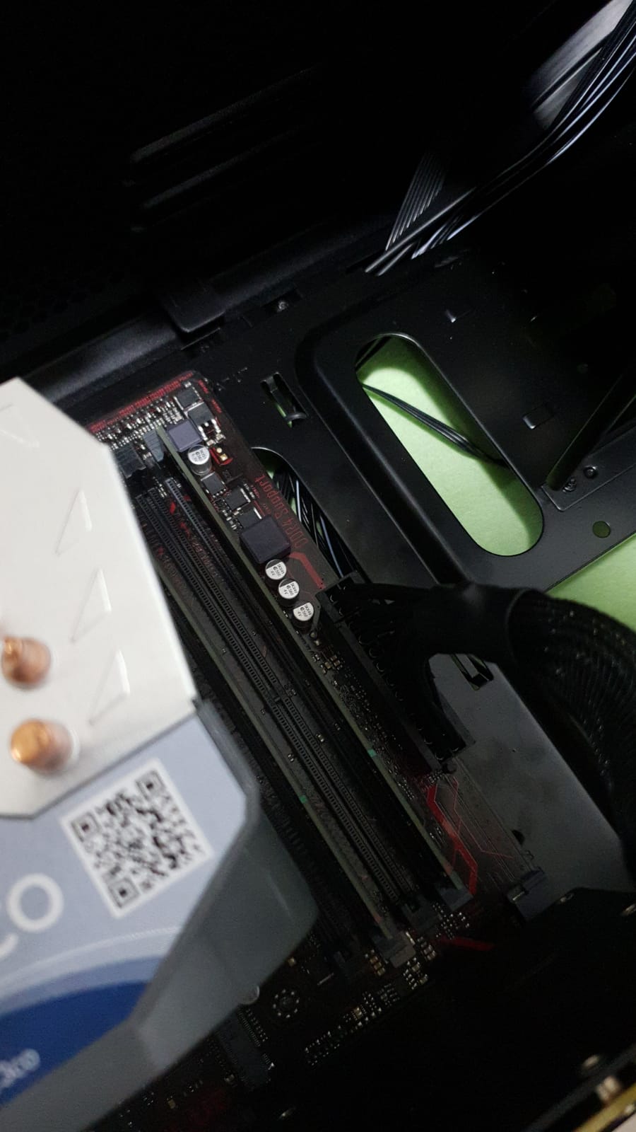

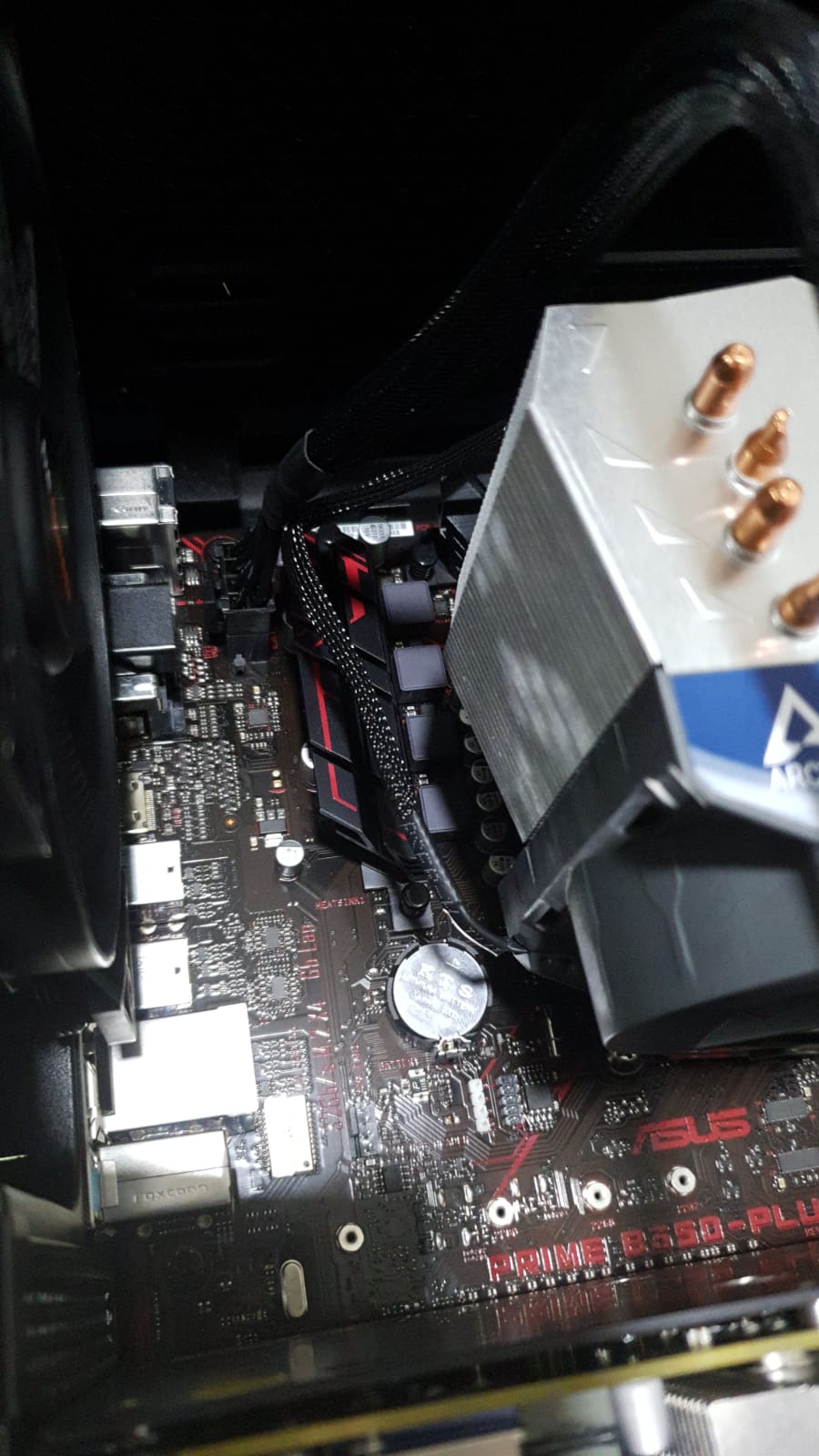

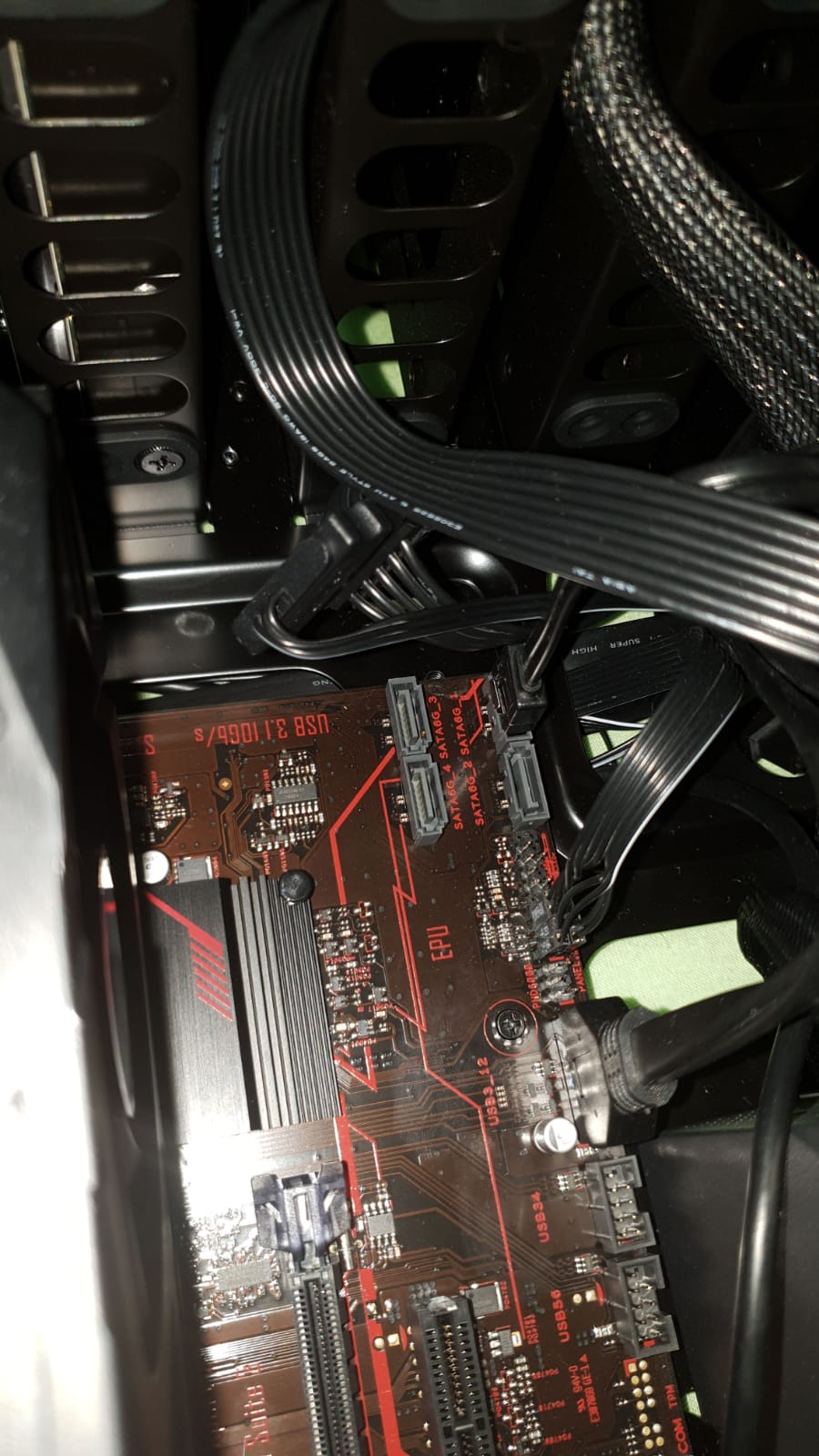

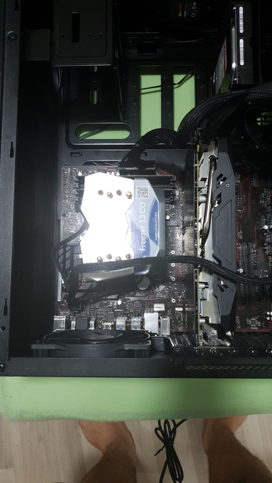

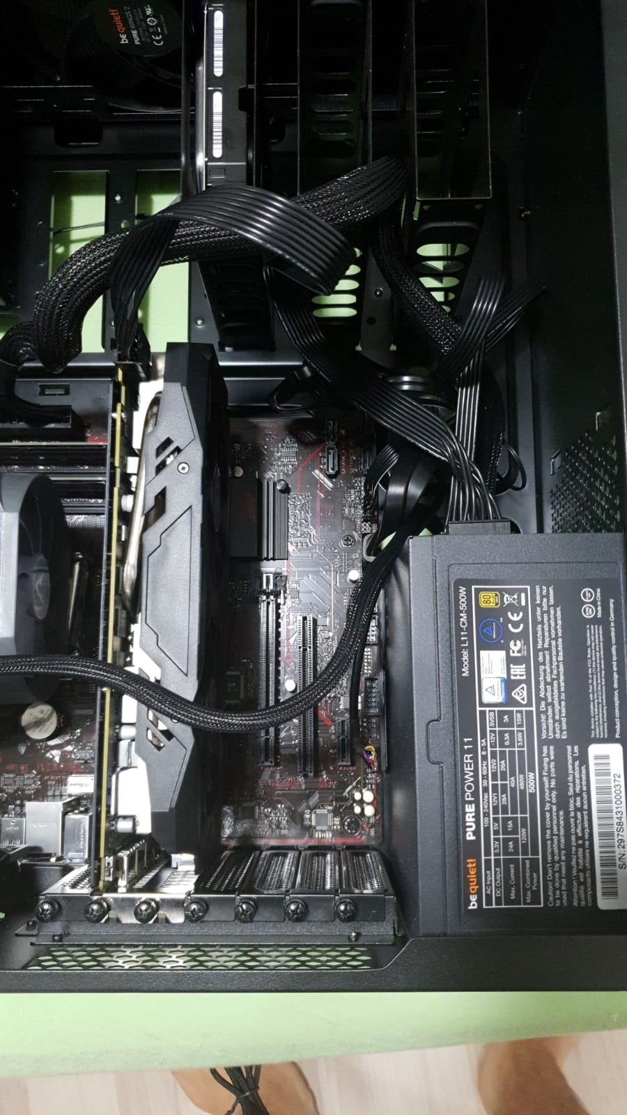

Kannst du mal ein paar Bilder machen, manchmal sieht man da was
gerne.
Könnte es mit dvi vielleicht klappen?

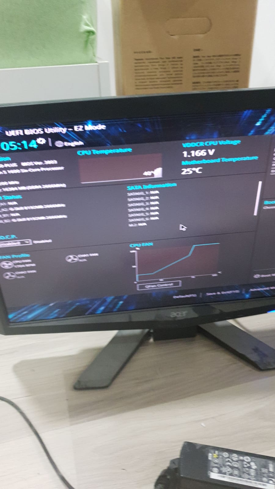

Ich denke thread kann eingestellt werden! Er hat jetzt bild bekommen über dvi

da ist doch ein Bild vom Monitor dabei, wo man ein Bild sieht, also geht es doch oder?
Okay, hab dein Edit nicht gesehen. gut das es jetzt geht
