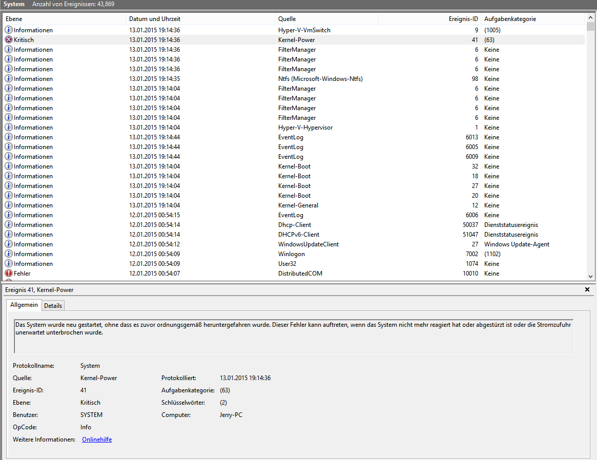

Moin Leute,
ich habe folgendes Phänomen bei meinem Computer seit nun mehreren Monaten beobachtet: Vorab, es handelt sich um einen Rechner, der vorher unter Windows 7 lief und auf dem vor knapp einem Jahr Windows 8.1 installiert wurde. Also nochmal die Hardware im Detail:
8GB Ram
3 HDDs verbaut
Und läuft wie gesagt mit Windows 8.1
Beim Hochfahren des Computers, beobachte ich seit geraumer Zeit, dass der Rechner wenn er oben ist in der Anmelde Maske, des öfteren sporadisch wieder herunterfährt und wieder hochfährt.
Das passiert auch manchmal wenn ich mich gerade angemeldet habe, also mein passwort eingegeben habe und auf dem bildschirm noch "bitte warten" steht.
Dieses Phänomen passiert aber immer nur nach dem Hochfahren, NOCH NIE IM LAUFENDEN BETRIEB! (zum Glück).
Aber komisch finde ich es schon, vor allem weil es auch schonmal vorkommt, dass der Rechner das 3 mal wiederholen kann. Fährt hoch, fährt wieder runter, fährt hoch, und wieder runter.... etc....
Habt Ihr vielleicht eine Idee, woran das liegen kann? Mehrere Defrag Durchläufe blieben leider erfolglos.
Ich kann mir nicht erklären, woher dieses Phänomen kommen könnte, weil ich eigentlich auch denke, dass der Rechner genug Power hat. Die Platte wo das Betriebssystem läuft, habe ich soweit es geht frei gemacht und Spiele, Anwendungen etc auf die anderen Platten ausgelagert.

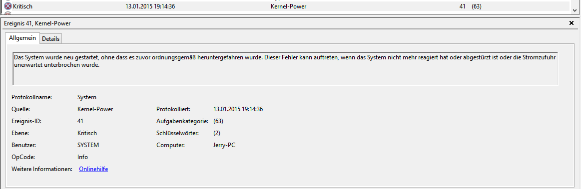

Ich habe mal zwei Screenshots von der Ereignisregistry beigefügt, in der auch zu sehen ist, dass Windows unerwartet heruntergefahren wurde.
Ich hoffe Ihr könnt mir weiterhelfen und hoffe auf baldige Antowort :)
mfg feuerbreak

Siehe Vorredner - das war auch mein erster Gedanke.
Ein defektes oder schwächelndes NT könnte die Ursache sein ...
würde da auch auf das NT tippen hast eins zum Testen
Check mal den Schalter an deinem Rechner, also der womit du den PC anmachst (richtigerweise Taster). Es ist nicht das erstemal das dieser einen Wackelkontakt hat, somit bekommt dein Computer ungewollt den Befehl zum runterfahren. Das ist am leichtesten wenn du deinen PC anmachst mit offenem Gehäuse und ziehst den Stecker vom Schalter vom Mainboard ab (oder du hast ein Multimeter und testest den durch). Theoretisch kannst du zum anmachen auch die zwei Kontakte (wo der Schalter auf dem MB sitzt überbrücken) nur dabei bitte vorsichtig und nix anderes kurzschließen.
Servus,
NT ist auf jeden Fall eine Möglichkeit. Probier mal bei Erweiterten Systemeinstellungen den Automatischen Neustart bei Systemfehlern zu deaktivieren. Evtl. wird man dann schlauer.
Gruß Fox

Nein. Den Stecker der von deinem PC-Schalter (also der Schalter wo du deinen PC täglich ein und aus schaltest) zum Mainboard geht. Das ist ein zwei Pin Stecker(chen) das auf dem Board sitzt. Es ist kein Schalter sonder ein Taster, beim Drücken des "Tasters" werden die zwei Pinne auf dem Mainboard kurz geschlossen, dadurch bekommt der PC den Befehl zum hochfahren. Werden diese Pinne dann nochmal kurz geschlossen bekommt der PC den Befehl zum runterfahren, werden diese Pinne lange gebrückt fährt der PC sofort runter (geht aus). Das ganze kann man auch mit einem Schraubenzieher machen ohne "Taster". Ist der Schalter des PCs (also der Taster) kaputt hat er jenachdem einen Wackelkontakt, sprich der PC fährt manchmal ohne Zutun einfach hoch, oder er fährt ohne das man was macht herunter. Deswegen ist dieser Schalter (Taster) auch immer wieder eine mögliche Problemquelle bei derartigen Verhalten des PCs.
