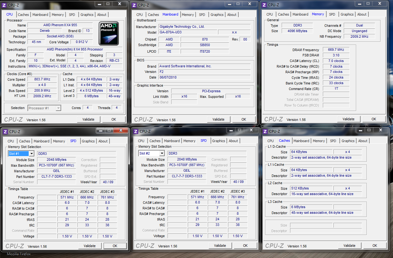

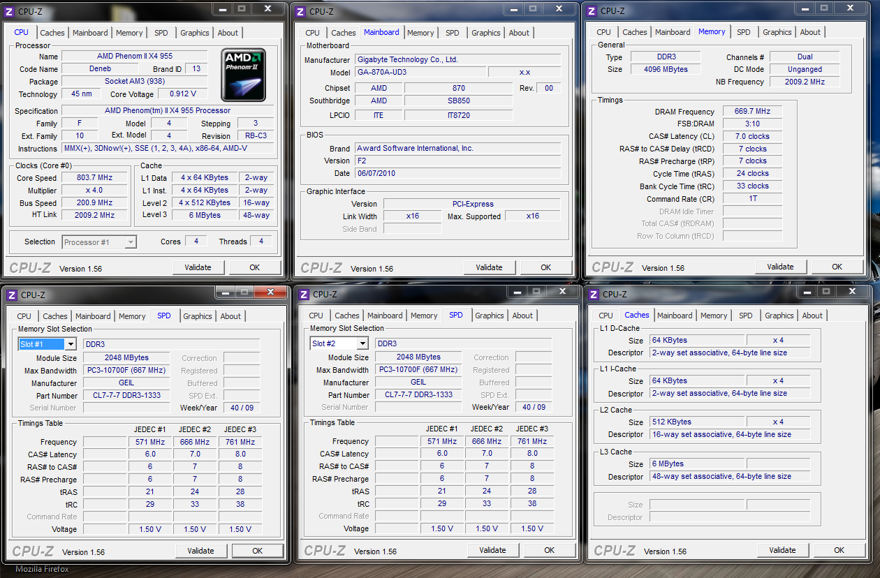

Mache bitte zunächst ein paar Screenshots von CPU-Z (Reiter Mainboard, CPU, Memory und SPD).

Die Screenshots von CPU-Z sind angehängt.
Wenn der Memtest durch ist und keine Fehler gefunden wurden, stelle im Bios die Command Rate auf 2T. Teste danach, ob die Probleme bleiben.
Die Command Rate im Bios wie folgt umstellen:
Menü "MB Intelligent Tweaker(M.I.T.)" -> "DRAM Configuration" -> "DDR3 Timing Items" auf [Manual] -> "1T/2T Command Timing" auf [2T].
Danach bitte erneut einen Screenshot von CPU-Z (Reiter Memory).
