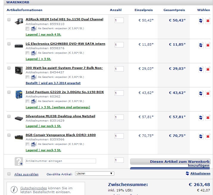

PC für 250-300€
So... ich habe jetzt selber nochmal rumgespielt :P
Mir ist vorhin noch eingefallen das ich hier noch ne ps3 stehen hab, in der ne 640gb festplatte verbaut ist :D Ich denke ich werde die erstmal für den anfang nehmen... ob sie jetzt 5400r/pm oder 7200r/pm macht ist egal?
EDIT: Ich merke gerade das das mainboard keine graka hat :D Muss dann wohl nochmal nach einem anderen schauen...
EDIT 2: dieses board? http://www.mindfactory.de/product_i...Dual-Channel-DDR3-Mini-ITX-Retail_937342.html
Boards haben auch keine Grafik mehr, sondern die sind in die CPU integriert. Dieses Board hat alles was du brauchst, HDMI und TOSLINK:
http://geizhals.de/asrock-h81m-90-mxgqd0-a0uayz-a992287.html
Eine 5400er Platte würde ich nicht als Systemlaufwerk verwenden wollen, da schlafen dir die Füße ein :)
Nimm in deine Konfig die MX-100 mit 256 GB mit rein, du wirst dich über die Geschwindigkeit sehr freuen, glaub mir.
http://geizhals.de/crucial-mx100-256gb-ct256mx100ssd1-a1122681.html
Der RAM ist auch zu teuer, das geht günstiger:
http://geizhals.de/crucial-ballisti...g3d1609ds1s00-bls2c4g3d169ds3ceu-a723497.html 4 GB würden aber auch vollkommen ausreichen bei deinem Anwendungsgebiet:
http://geizhals.de/corsair-valueselect-dimm-kit-4gb-cmv4gx3m2a1333c9-a476985.html
Okay, ich wollte halt ein 64bit betriebssystem installieren... sollte man da nicht sogar über 4gb sein???
Nein, musst du nicht :)
okay... ich denke ich werde dann windows auf die ssd machen, und die andere festplatte kann man ja als 2. benutzen :D
Das kannst du genau so machen, könntest die 640er ja auch in ein externes Gehäuse packen, muss aber natürlich nicht sein.
So... ich habe jetzt nochmal bischen was geändert... Was sagt ihr dazu???
Komme jetzt auf 329€... Ist das setup das Geld wert oder würdet ihr nochmal was austauschen?
Gibt keine Einwände :daumen:
Fast 3 mal, ja :D
okay, danke :D PC ist bestellt! Freu mich schon :P Werde dann vllt noch die ein oder andere frage beim zusammenbau haben ;)
Kein Problem, wir helfen immer gern!
Eine frage haette ich noch... wie sieht es mit den kühlern aus? Z.B fuer den cpu, sind die da schon dabei?
Da ist ein Boxed-Kühler dabei ... teste den erstmal, ob er dir zu laut ist.
Wenn ja, dann einen anderen (darf aber nur max. 70 mm hoch sein), z. B. Thermalright AXP-100 Muscle
Lüfter kann das Gehäuse 4x80mm aufnehmen ... die dürften m. E. nicht dabei sein ... auch hier wieder: testen und bei Bedarf nachrüsten ...
Okay, also ist der kühler für den anfang komplett ausreichend? So ist das set komplett und ich brauch erstmal nix dazu bestellen?
