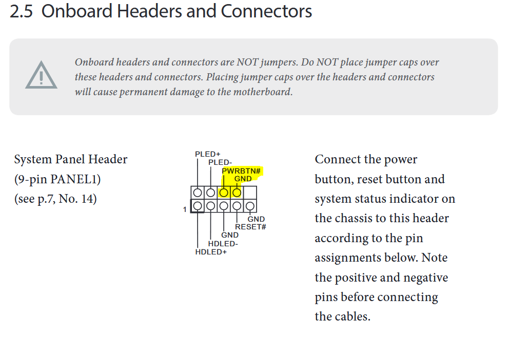

Mein Hauptproblem besteht aber mit dem EINSCHALTEN. Im Internet habe ich gelesen, dass man die Pins mit einem Schraubendreher oder Kugelschreiber kurzschließen kann und dann startet der PC. Soweit so gut, allerdings werde ich nicht so richtig schlau, welchen Pin ich bei dem Mainboard kurzschließen soll.
Link zum Mainboard: https://download.asrock.com/Manual/X570 Phantom Gaming-ITXTB3.pdf
Wenn ich das richtig verstanden habe, dann müsste ich die gelb markierten Pins kurzschließen oder?
Danke im Voraus :schluck:
Du hast es richtig verstanden.
"PWRBTN (Powerbutton)"

Exakt.
Reaktionen: yoshi0597
Aber bitte nur kurz kurzschließen. Dauerhaft dran halten kann das Mainboard beschädigen, wie auf dem Bild in dem grauen Kasten darauf hingewiesen wurde.
Ja, aber bitte nimm eine echte Jumperbrücke, die seitlich isoliert ist, sonst kommt als nächstes der Thread, das ein Kurzschluss produziert wurde und ob man nicht was am Board retten kann ;) Natürlich auch nur kurz die Jumperbrücke drauf stecken und gleich wieder abziehen <10 Sekunden ist da kein Problem, weil man auch zum harten ausschalten min. 4 Sekunden die Power Taste drückt.
