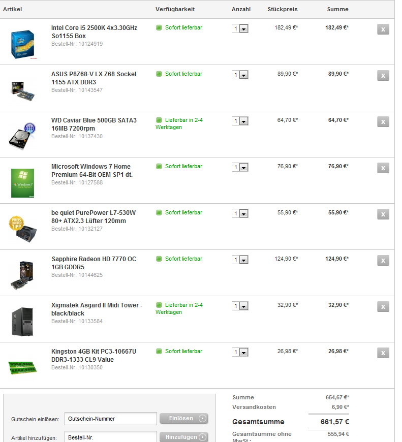

Also sehe ich das richtig? ihr ratet mir einen Intel i5 2500K zu holen? oder ist bei AMD die single core leistung besser?
Definitiv einen Intel bei deinem Budget !
Ein i5-2400 mit H61 Mainboard ist der Grundbasiseinstieg.
Ob es jetzt unbedingt ein 2500 K seien muss, kannst du selbst entscheiden.
Ein i5-2500 K kostet inklusive Z68 Mainboard und den damit verbunden neuen Kühler schon mal knapp insgesammt 100 € mehr (150, wenn das gehäuse+lüfter nicht passt), die dir dann wieder für deine Grafikkarte oder SSD fehlen.
Über die Preise vom Ivy inklusive Z77 maiboard müssen wir gar nicht reden, logisch das diese noch teurer sind.
Passt das so?
Ich würde gerne auf glatte 600€ kommen.. wo könnte man sparen?
Windows 7 kann ich ja nicht eifnach so rausschmeissen.

Ist unbedingt eine neue Festplatte nötig? Ansonsten würde ich nämlich erstmal noch eine evtl. vorhandene Platte nutzen und dann vielleicht später eine größere Platte nachkaufen, wenn sich die Festplattenpreise wieder auf niedrigere Werte eingependelt haben.
mhh die jetzige von ihm ist knapp 10jahre alt ... die hält nicht mehr lange
