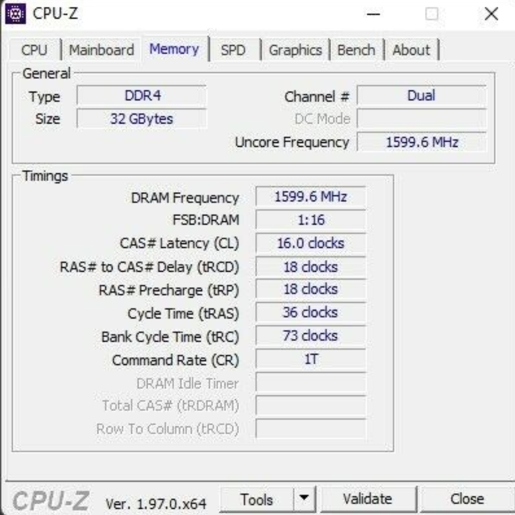

Ein bekannter hat mir ein Crucial Ballistix Sport LT 2x16GB Kit 3200 MHz CL angeboten und mir noch folgendes Bild dazu gesendet
kann ich die problemlos benutzen oder sollte ich doch die neuen holen?

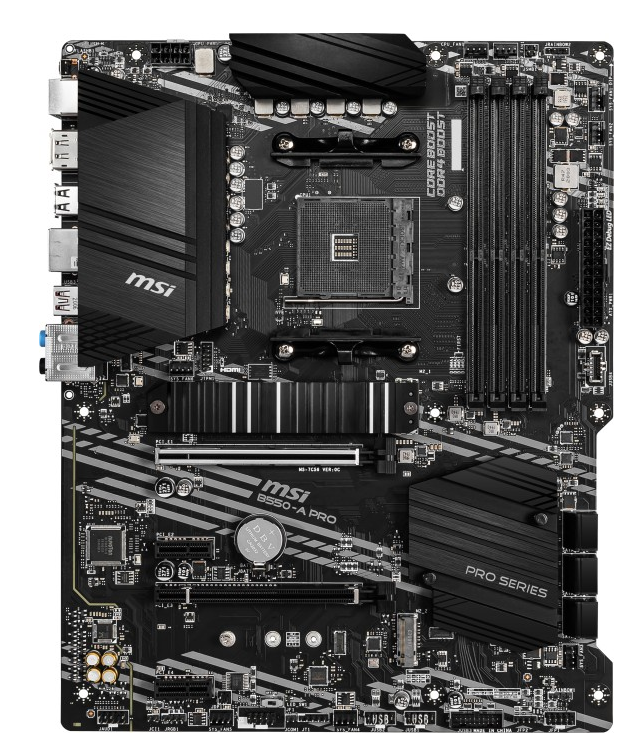

Hab endlich so gut wie alle Teile beisammen. Ich wollte jetzt bei der Festplatte zuschlagen, die durch den Black Friday etwas günstiger wurde.
Kann ich mit meinem Motherboard auch bedenkenlos die Pro Version holen, die etwas schneller ist?

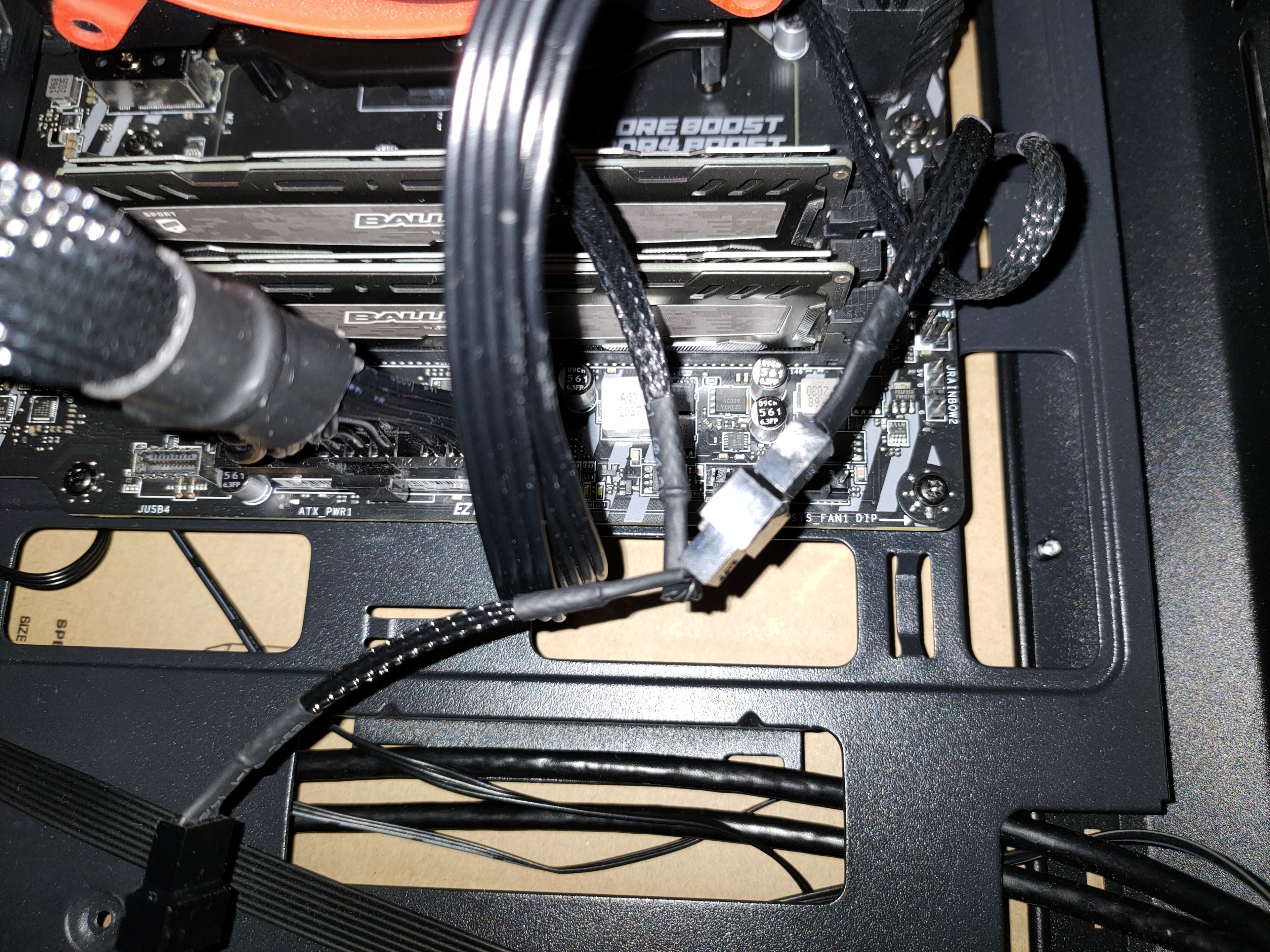

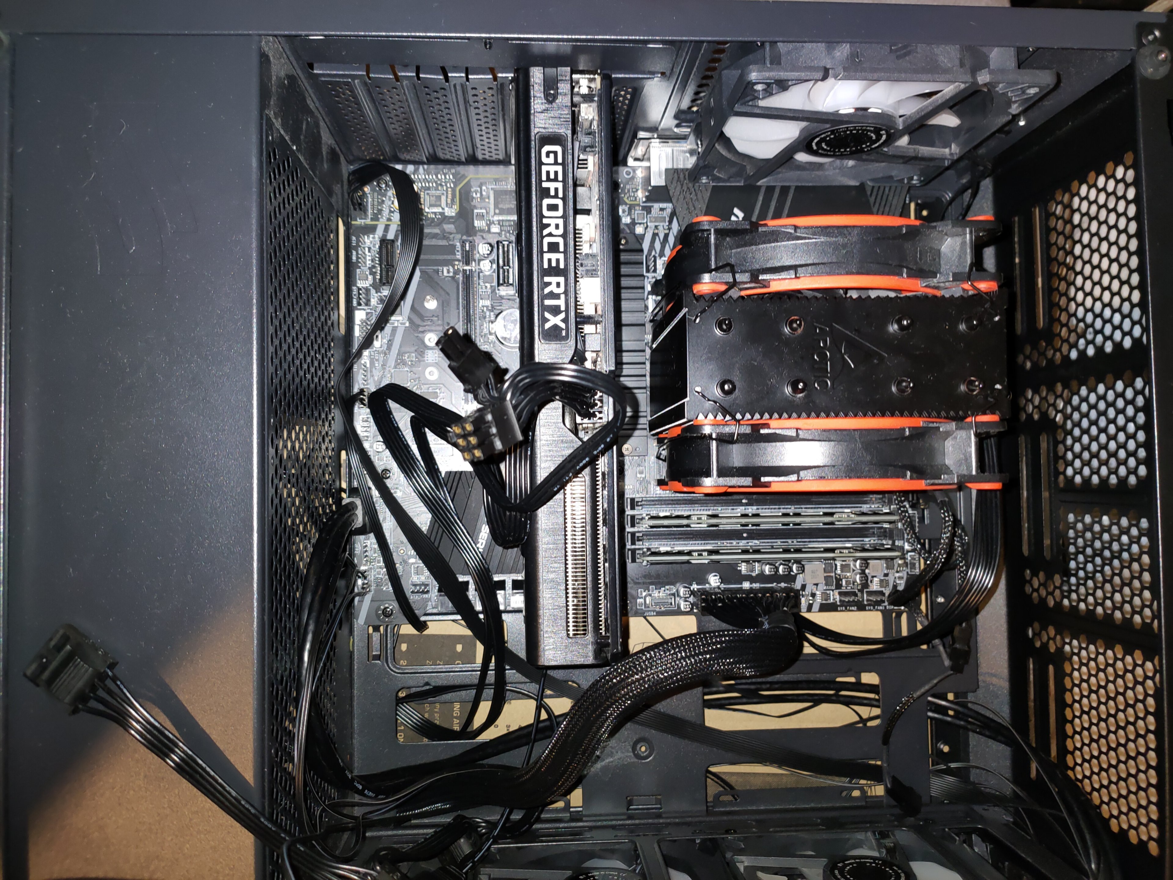

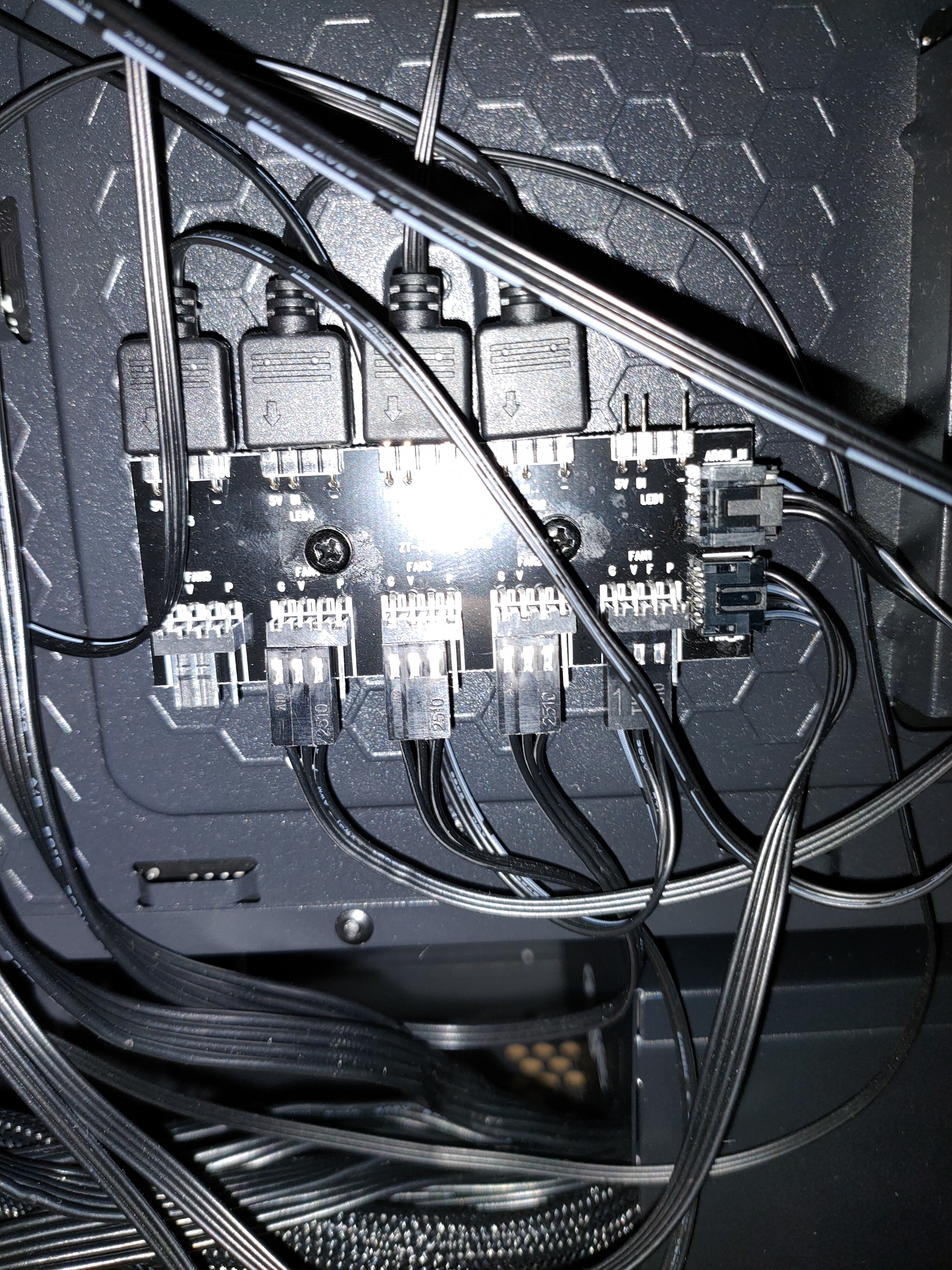

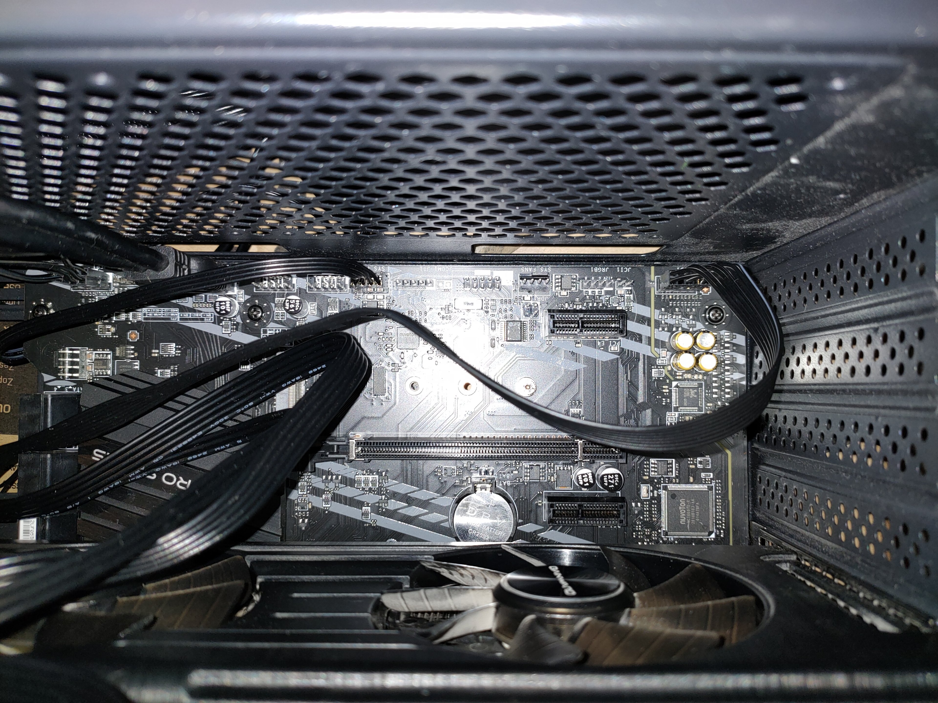

Der erste versuch das den Rechner anzumachen hat nicht funktioniert. Hätten nicht zumindest die Lüfter angehen sollen? wenn JFP1 von mir belegt ist. Bin halb am verzweifeln. Die LEDSW kommt in die Nano Reset Controll nicht? SATA Kabel muss ich gar nicht anschließen? Hab ja nur die Samsung SSD und die ist im Slot.
Musste teilweise polnische Videos anschauen um das mit der Verkabelung nachzuvollziehen.. Wenn man das noch nie gemacht hat und auch nicht den geeigneten Arbeitsplatz hat, ist das echt anstrengend.
Wo könnte mein Problem liegen? Eig ist alles Verbunden, außer ein paar Kabel, die aber auch nirgends vor kamen.
Fotos, Fotos, Fotos...
Kabelmanagement ist unter aller Sau, aber wollte erstmal schauen ob es so richtig verlegt ist.. die Bilder sind wahrscheinlich auch nicht perfekt, deswegen sag mir ruhig genau was du sehen müsstest
