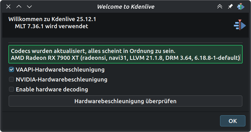

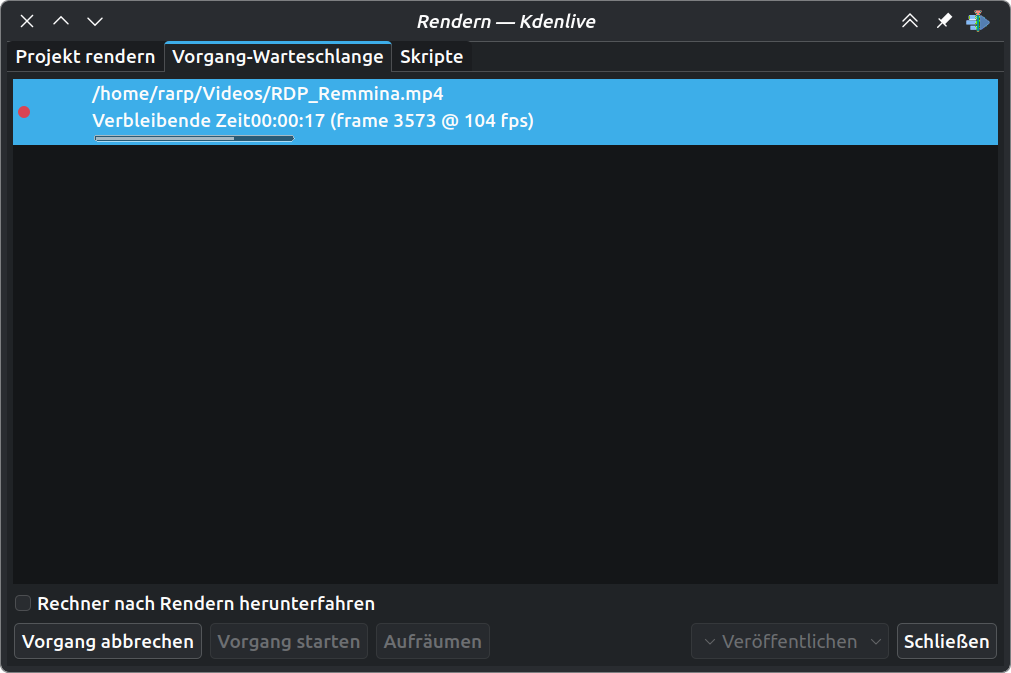

Tenferenzu schrieb:
Kdenlive ist auch ganz brauchbar aber braucht eigentlich keine extra GPU da hier noch alles über Softwaredecoder läuft soweit ich weiß.
Nope, läuft auf unterstützter GPU.

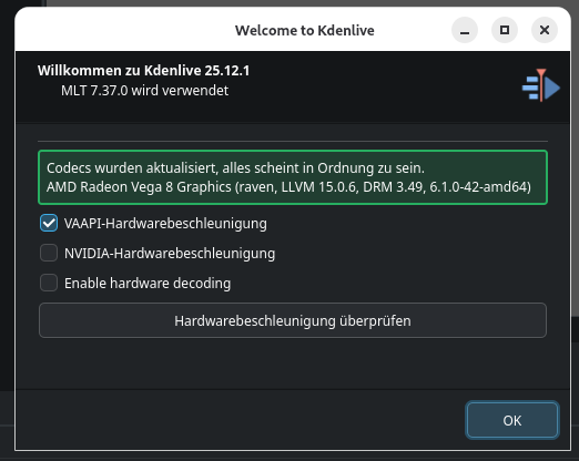

Hmm, das scheint ja tatsächlich schon ganz gut zu laufen. Selbst am ollen ThinkPad rendert es mit 32FPS in 4k x265 via integrierter GPU. Das Decoding läuft auch halbwegs flüssig. Wenn man dem Programm einiges an Speicher für Proxyfiles bereitstellt, kann das sicher ziemlich gut abgehen.
