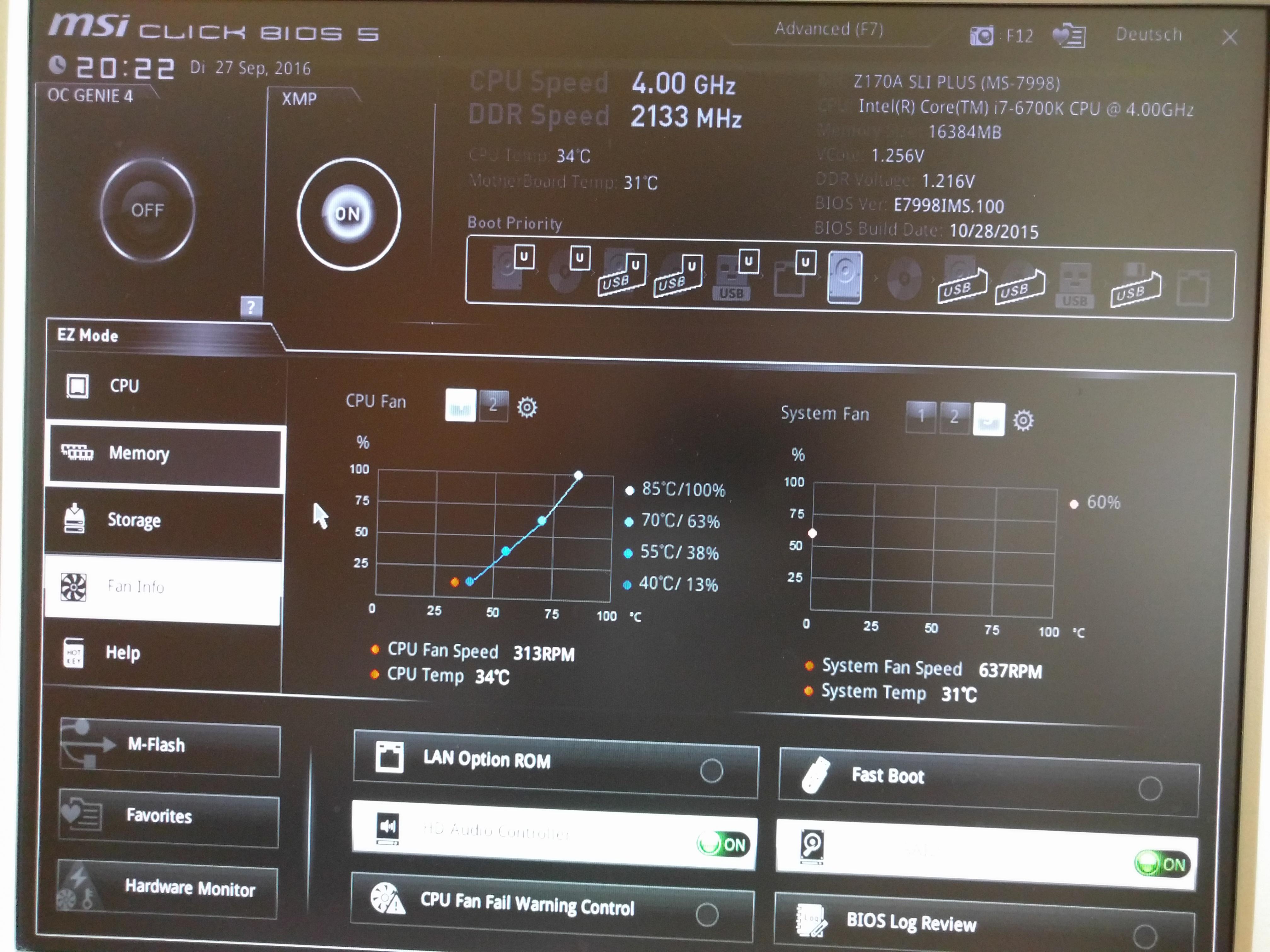

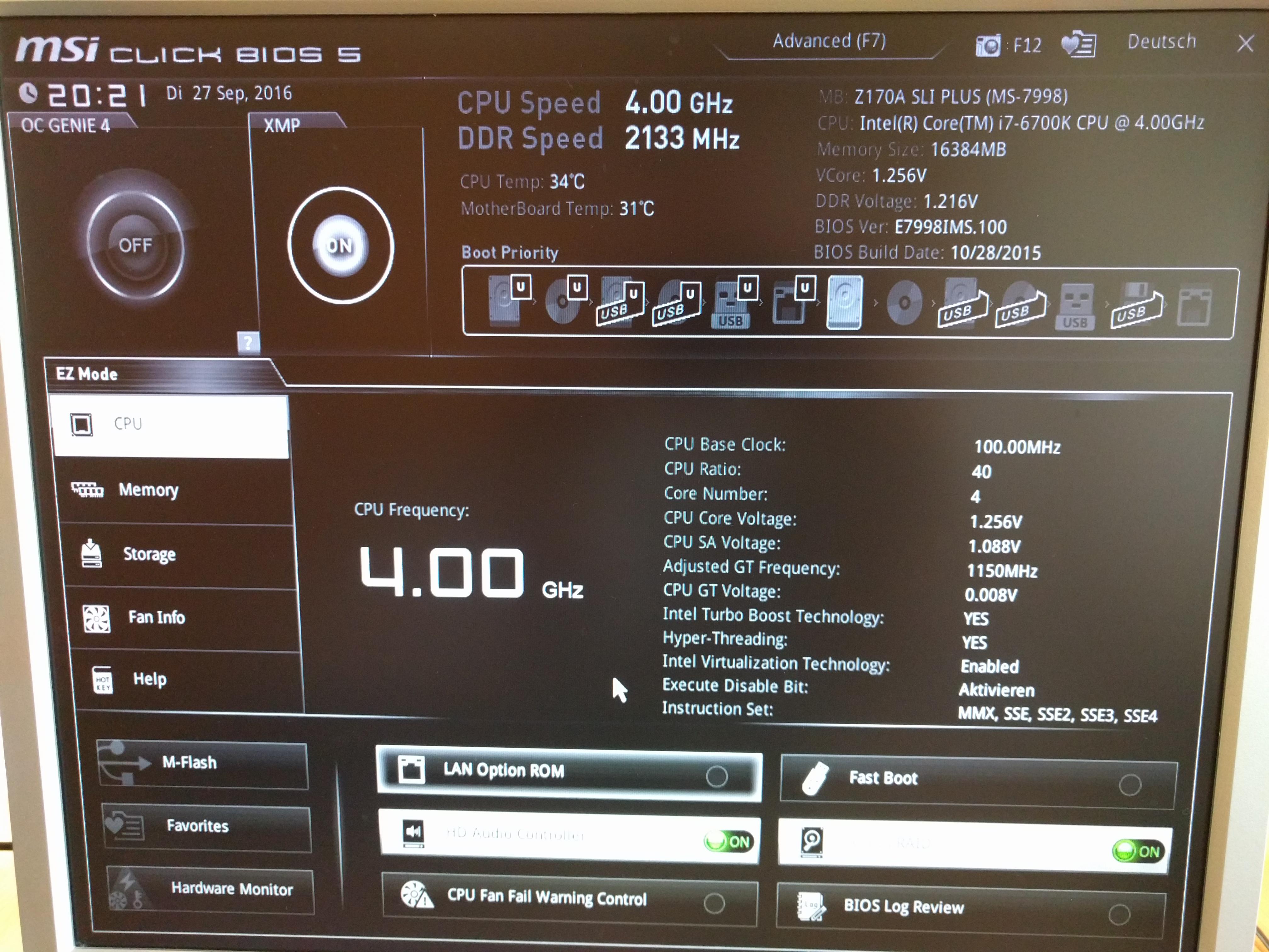

Hallo Leute,
also ich habe den PC mit oben genannten Komponenten (außer jetzt dem Brocken 2 als Kühler) zusammengebaut und gerade das erste mal gestartet.
Ich weiß leider nicht ob die CPU (6700K) Temperatur von 35 Grad im BIOS so in Ordnung ist. Habe von Idle Temperaturen (allerdings unter Windows) von 23 Grad gelesen. Sollte die Temperatur im BIOS (habe noch kein Windows) denn nicht viel niedriger sein?
Läuft hier alles richtig?
IMG_20160927_142043.jpgIMG_20160927_142151.jpgIMG_20160927_142224.jpgIMG_20160927_142053.jpg
Habe jetzt nochmals alle Schrauben am Kühler festgezogen und die Idle rpm auf 700 gesetzt. Weniger als 31 Grad sind nicht drin.
Ist das so in Ordnung, sodass ich Windows 10 installieren kann? Oder soll ich nochmal den Kühler demontieren?
über temperaturen bei niedriger last solltest du dir wenig gedanken machen, solange diese nicht über ~50°C gehen. wichtig ist, dass die temperaturen unter last nicht zu hoch ausfallen.
Hi, alles klar, danke.
Aber heißt eine wärmere Ausgangsbasis nicht auch geringeres Übertaktungspotenzial?
