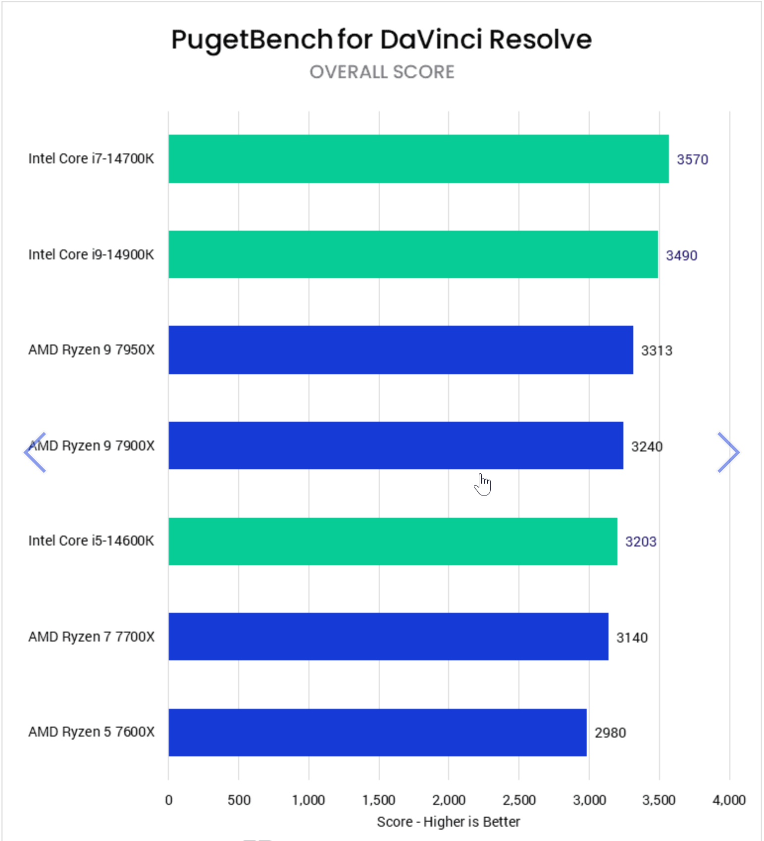

würde bei deinem Anwendungsfall ehr mit Intel arbeiten, der i5 14600K ist ne Ecke Billiger und hat Quasi die gleiche Leistung. Weniger Strom braucht der auch.
Edit: mit dem Ryzen und der 4070 könnte etwas eng werden mit einem 650W Netzteil.
Ob dir der doppelte Preis der RTX 4070 zur 4060 das Wert ist musst du selber endscheiden. Bekommst ca 35% mehr Leistung...
