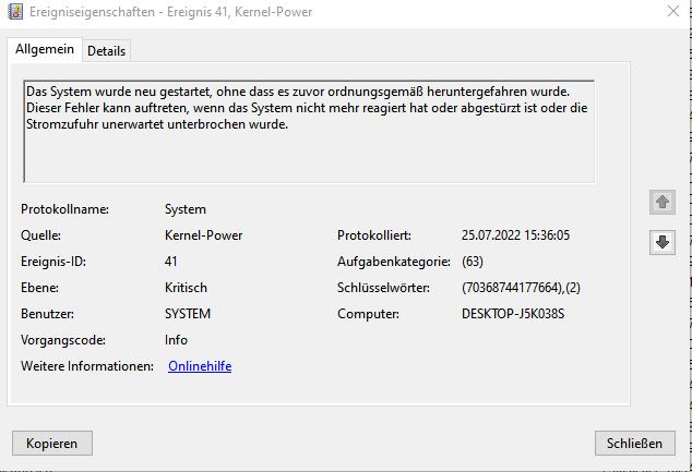

Was sagt denn das (System-) Eventlog beim nachfolgenden Neustart über den Zeitraum des Hängens? Gibt es da Warnungen / Fehler?

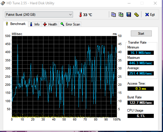

Zeig uns mal bitte die Festplattendaten:
http://www.hdtune.com/download.html (Screen "Benchmark"; durchlaufen lassen!) .

Vielen Dank schon Mal für die Antwort!
Das ist der Scan der HDD.
