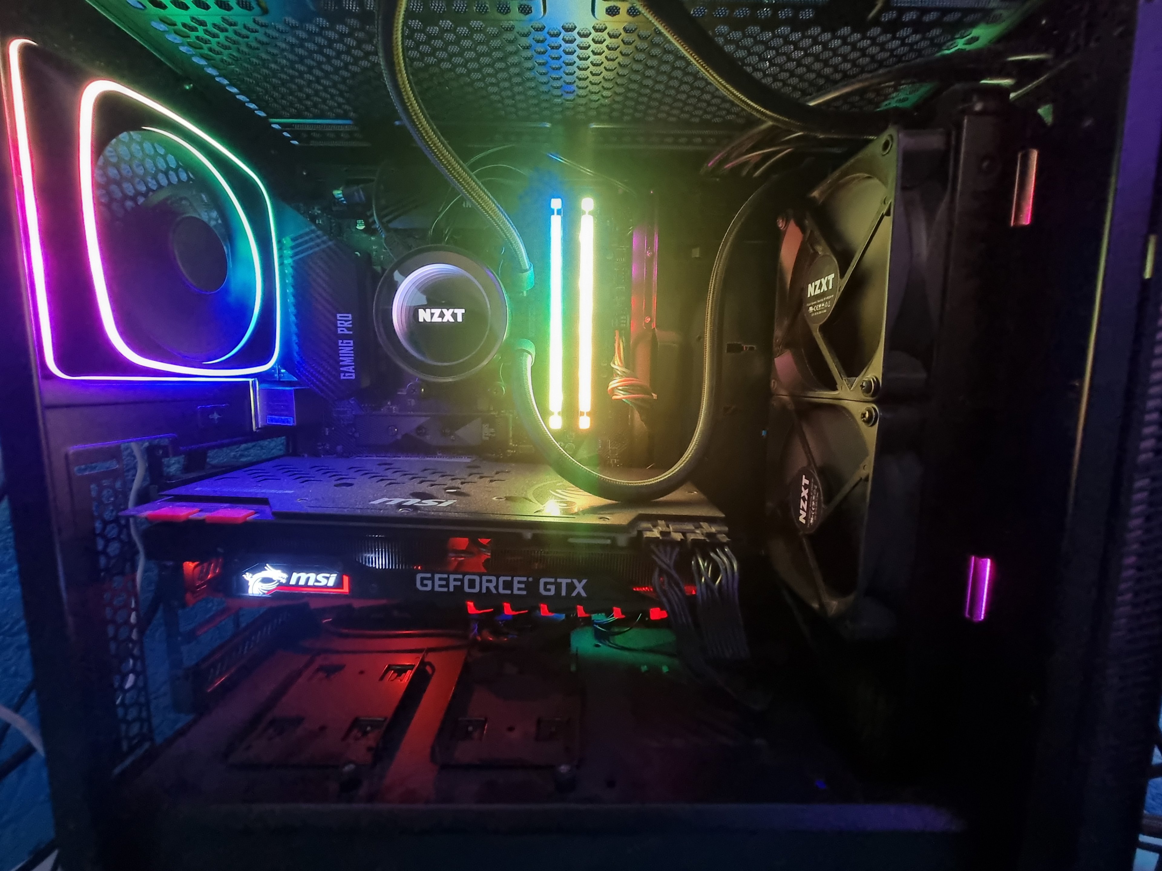

Hallo ich habe seit kurzem das Problem das sich allgemein nach 3-5 Stunden normales surfen oder twitch schauen mein PC sich aufhängt und ich am Desktop nichts mehr anklicken kann und es über den Gehäuse Knopf ausschalten muss bei spiele wird mein PC sehr schnell heiß nach 2 Stunden kann ich mein Gehäuse nicht mehr anfassen (glas) und auch das gleiche passiert mit dem aufhängen nur etwas früher. Hoffe ihr könnt mir weiter helfen.
Meine specs:
Ryzen 7 3700X
MSI B450 Gaming pro carbon
Gtx 1080 ti gaming X
Nxzt Kraken Z73
Corsair 32gb RAM
Gehäuse: sharkoon TG6

1. Lüfter arbeiten hinter Glas nicht wirklich gut.
2. Du erzeugst im Gehäuse recht viel wärme, der eine Lüfter schaft es aber nicht diese schnell genug abzuführen.
3. Unter geringer Last sollte es trotzdem gut funktionieren, wenn die AIO noch OK ist und der Kühler gut montiert ist.
Davon abgesehen, ohne weitere Angaben schlecht zu sagen.
So wie die WaKü da drin sitzt, wird die Abwärme der CPU, die an den Radiator abgegeben wird, von den Lüftern ins Innere des Rechners gesaugt.
Der eine Lüfter am Heck kann diese erwärmte Luft gar nicht schnell genug aus dem Gehäuse abtransportieren. Zumal die Grafikkarte ebenfalls heiße Luft abgibt.
Kein Wunder also, dass sich das Gehäuse massiv aufheizt.
Also entweder du baust die WaKü in den Deckel des Gehäuses und lässt die Lüfter darauf nach außen blasen, oder du baust in den Deckel wenigstens zwei 120mm Lüfter ein, die zusätzlich Luft nach außen befördern.
Also entweder du baust die WaKü in den Deckel des Gehäuses und lässt die Lüfter darauf nach außen blasen, oder du machst zumindest mal den Deckel auf, damit die Luft auch dort entweichen kann.

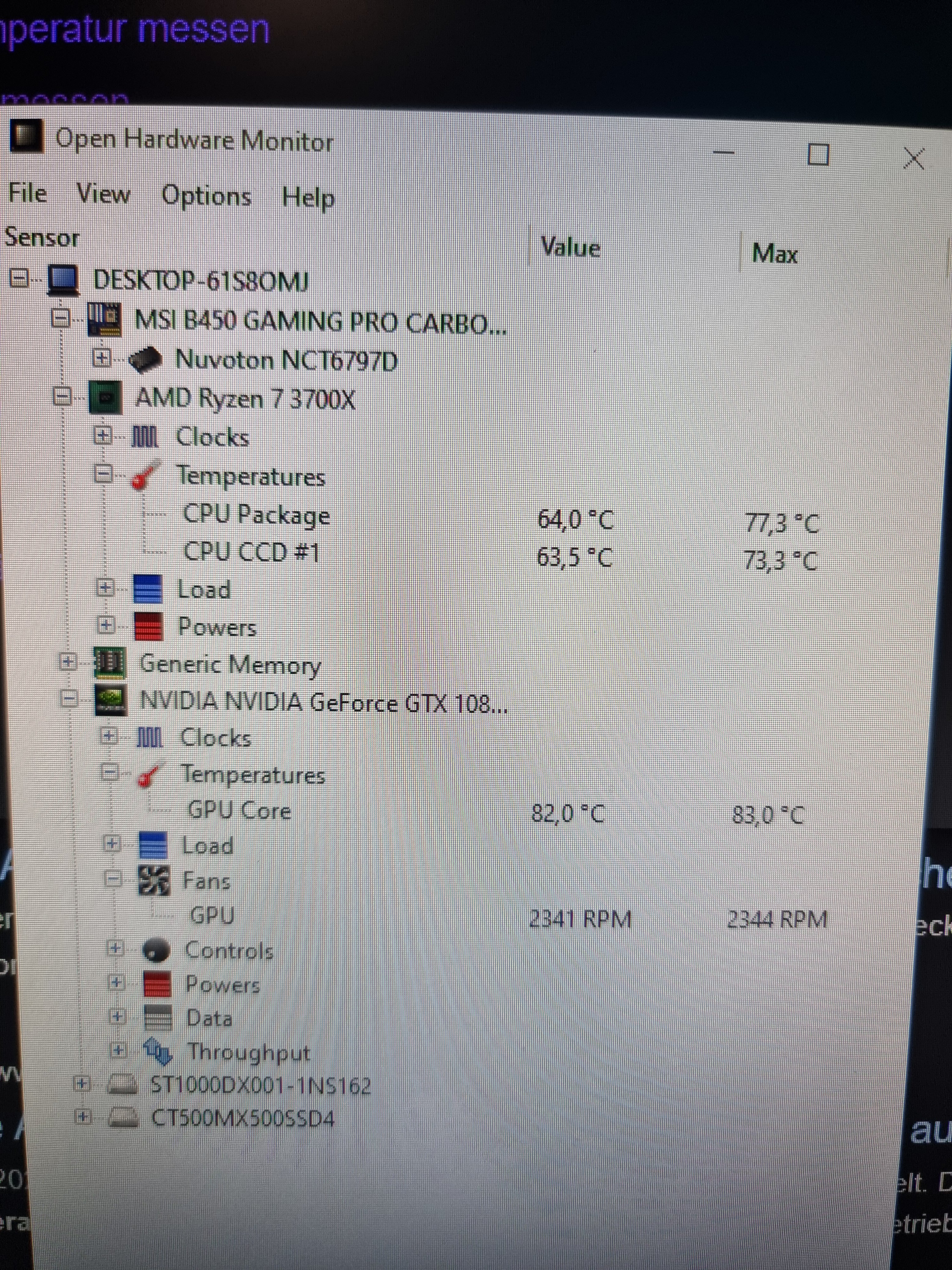

Nach 5 Minuten des starten eines Spieles und mein PC wird auch sehr laut

Ich kenne das "normale" Temperaturfenster der Grafikkarte nicht aber ich würde vermuten, dass die MSI schon nen recht gut dimensionierten Kühler hat, ergo deutlich zu warm wird. Vor allem, wenn der Screenshot nach nur fünf Minuten Last entstanden ist.
Wie schon von anderen und mir gesagt, dein Gehäuse wird die Abwärme der Komponenten nicht los.
Tipps, was dagegen zu tun ist, sind ja jetzt genug hier. :)
alles klar also liegt es allgemein am tower oder sollte ich mir vielleicht bessere lüfter kaufen ? ich habe mal mein glas gehäuse abgebaut und nach wenigen minuten ist meine gpu von 83 grad auf 74 grad gesunken. oder einfach mal den ganzen staub wegblasen?

Sieht man doch GPU 82 Grad, da heizt sich der Tower auf. Alle Lüfter in der richtigen Richtung eingebaut
ist das im Idle, wenn ja Cpu ist auch ziemlich hoch
