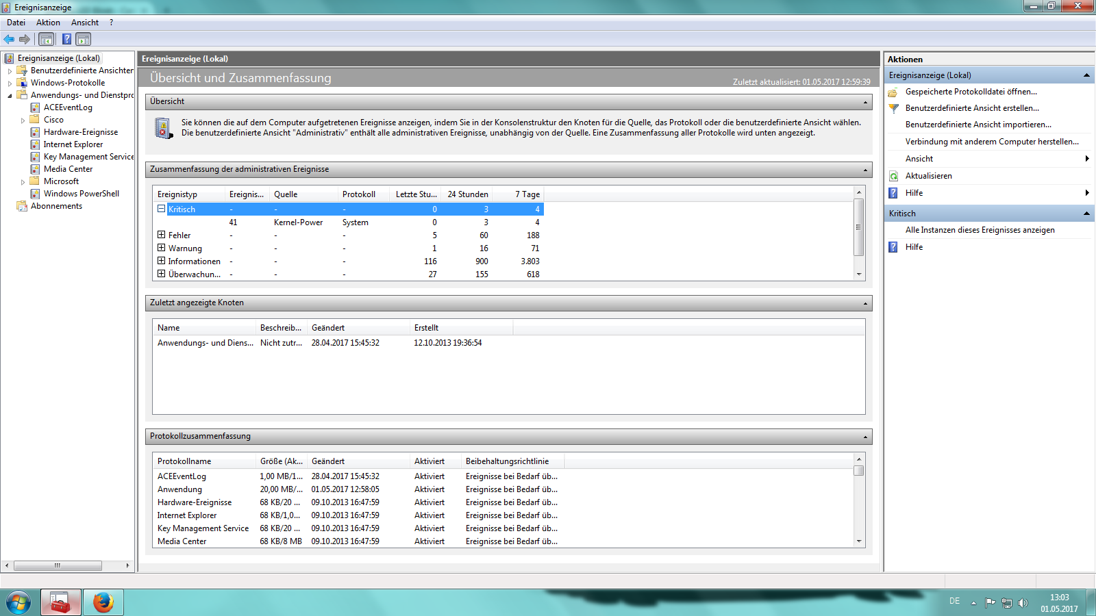

Weiterhin wurde gesagt das er in der Windows Ereignissanzeige schauen soll nach z.b. Kernel Power event 41 -> d.h. PC ist unerwartet "ausgegangen".. Falls das da steh dann war es mit großer Wahrscheinlichkeit das Netzteil.
Die temperaturen sind die Maximal erreichten Temps unter volllas.
ich habe mal beim Ereignisprotokoll nachgeschaut und habe das gefunden, also wird es warscheinlich das Netzteil sein aber normalerweiße sollten 650 watt doch reichen oder?
