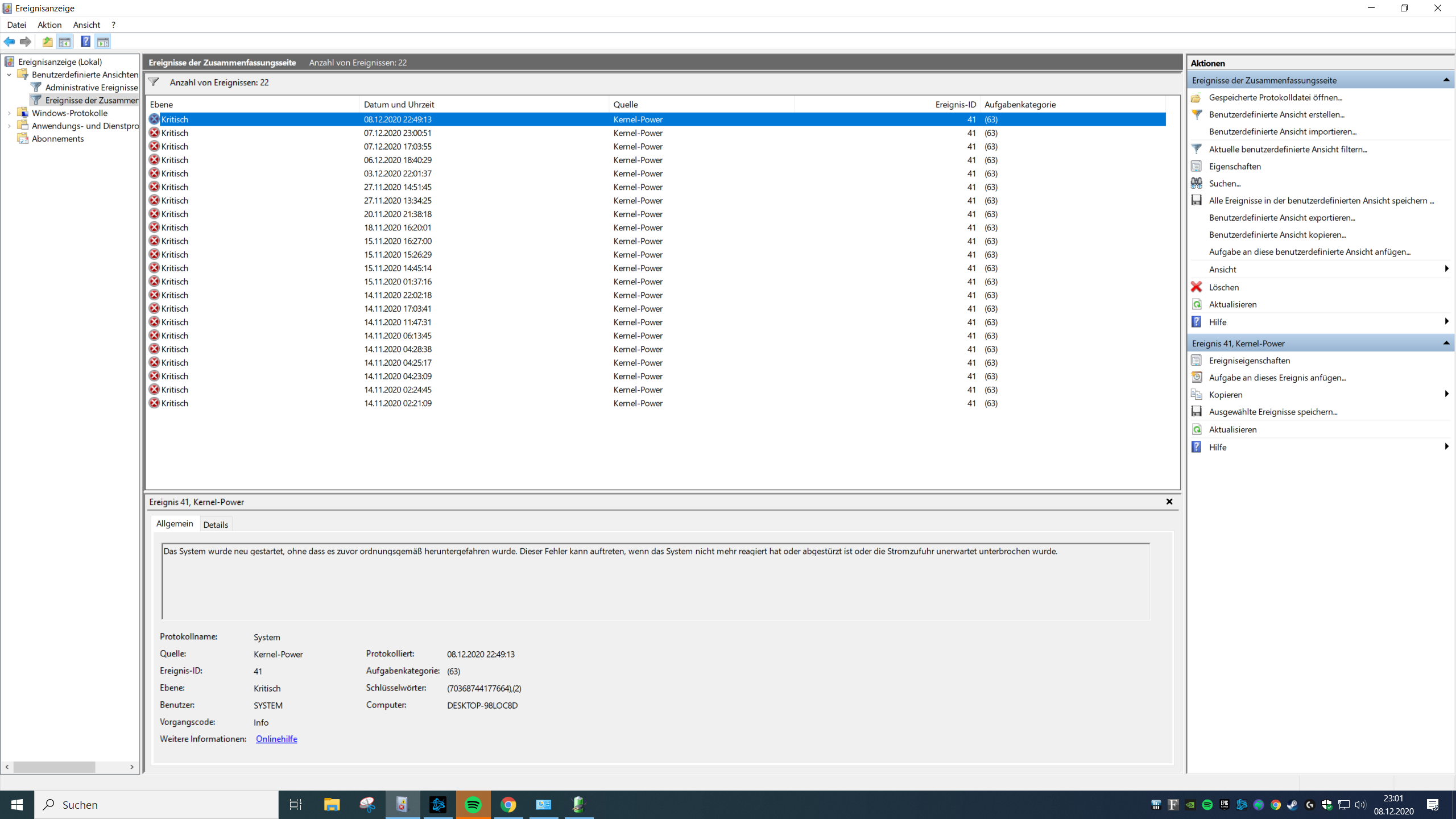

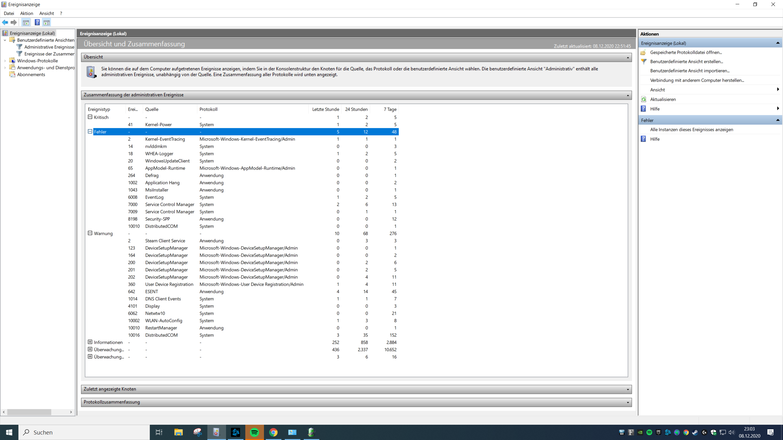

beobachte seit geraumer Zeit immer mal wieder, dass der PC einfach mal ausgeht - eben auch, in Spielen aber noch nie, aber dafür mal so Random im Browser, bzw. auf dem Desktop - quasi beim nichts tun :D
Wie kann ich dem auf den Grund gehen ?
Energiesparplan war schon zuvor auf Höchstleistung, Festplatte auf 1000min bevor ausgehen nun auf Nie, Schnellstart auch schon vor paar Tagen ausgemacht.

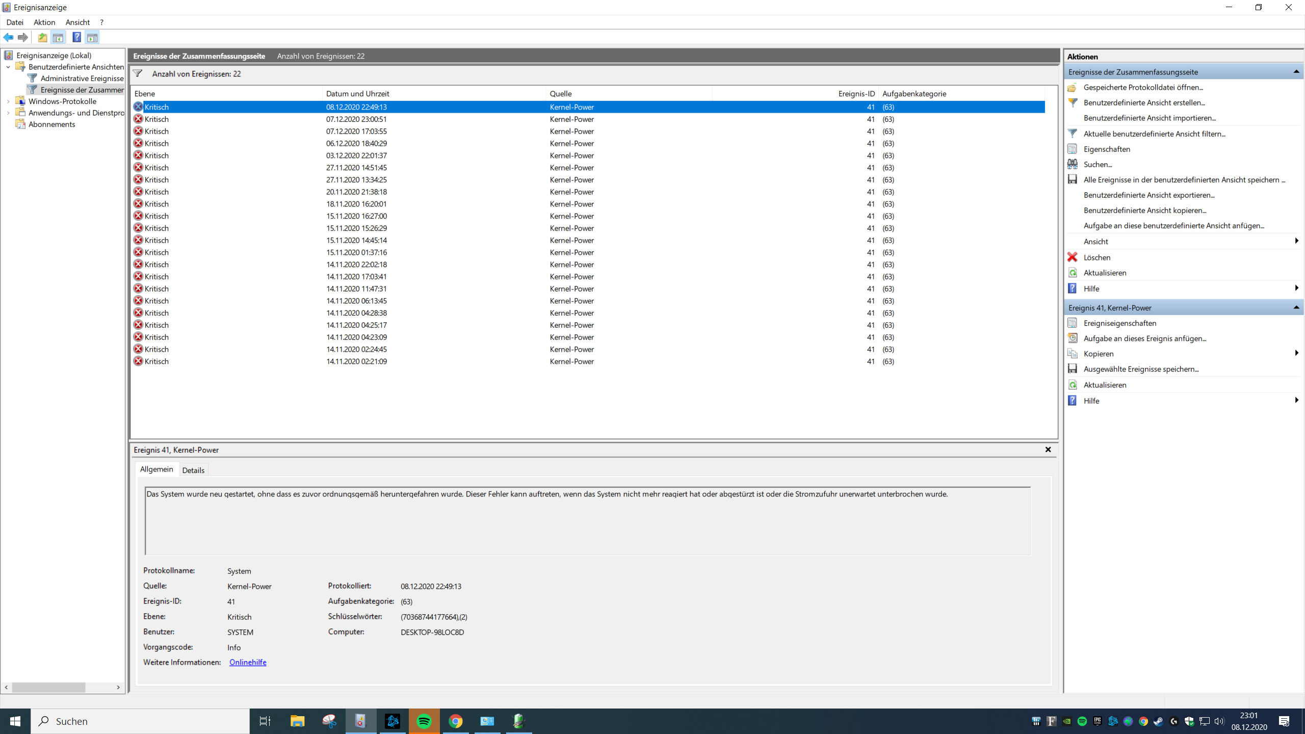

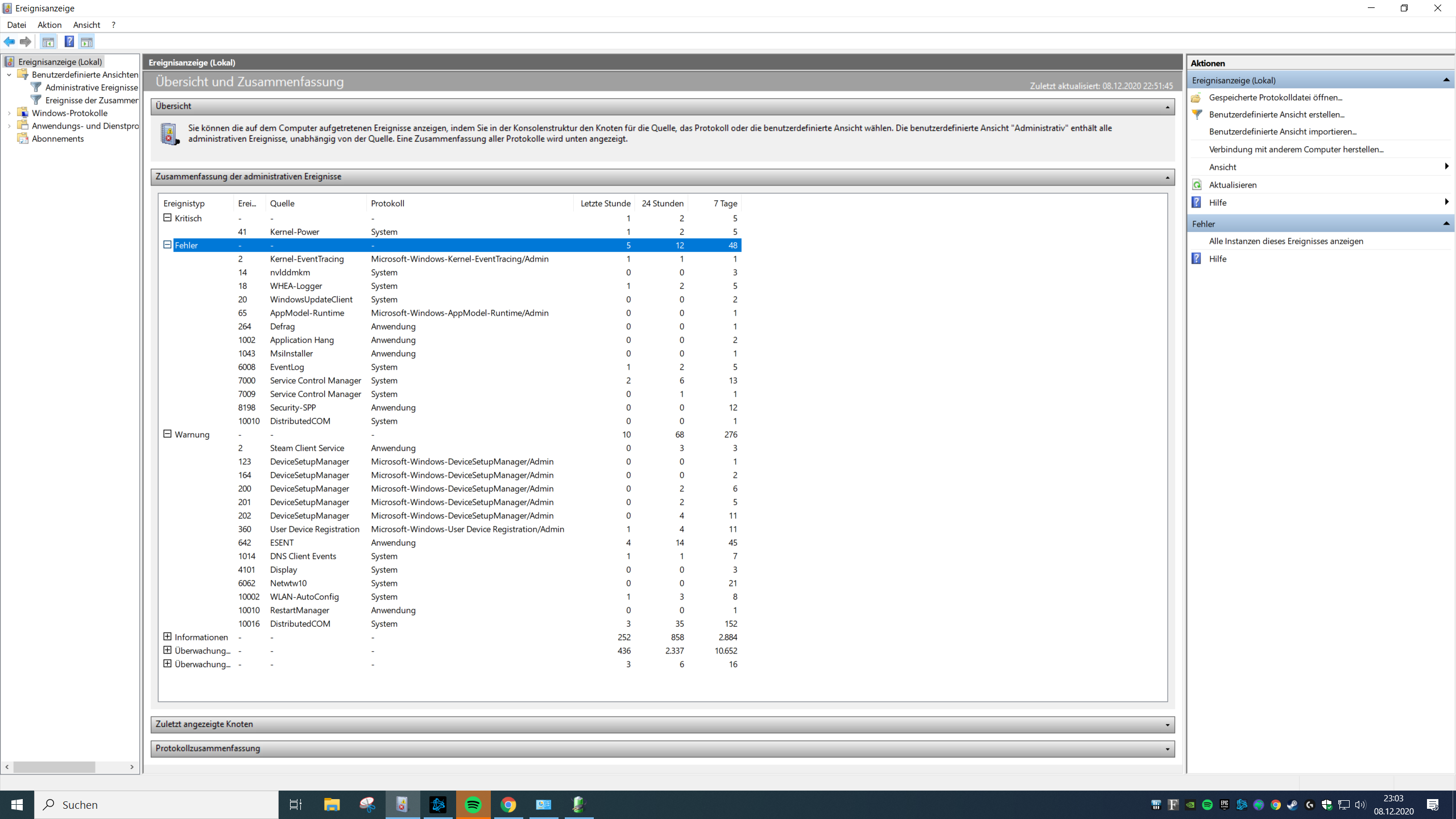

Habe mal hier alles befolgt eben: https://www.mynewsdesk.com/de/minit...-behebung-des-fehlers-kernel-power-41-3021574
Bei spontanen Neustarts ist das Netzeil ganz oben auf der Liste der Verdächtigen.
Welches hast Du drin?
Wie sieht die restliche Hardware aus?
Die beiden Screenshots sind wenig aussagekräftig, da sieht man nur, dass es passiert ist.

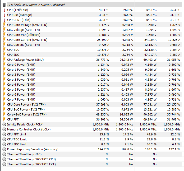

Aktuellstes BIOS drauf, PBO ist aktiv, taktet auf fast 5 GHz.
Gekühlt wird mit einem Noctua NH-D15.

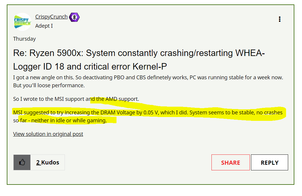

Von AMD habe ich den Tipp den Ram mal auf 2133 Mhz laufen zu lassen und bisher ist der Rechner auch damit nicht abgestürzt. Mit Erhöhung der DRAM Voltage habe ich leider selber keinen Erfolg gehabt. Leider ist nichts davon wirklich eine zufriedenstellende Lösung. Man möchte die Leistung ja auch nutzen für die man bezahlt hat.
