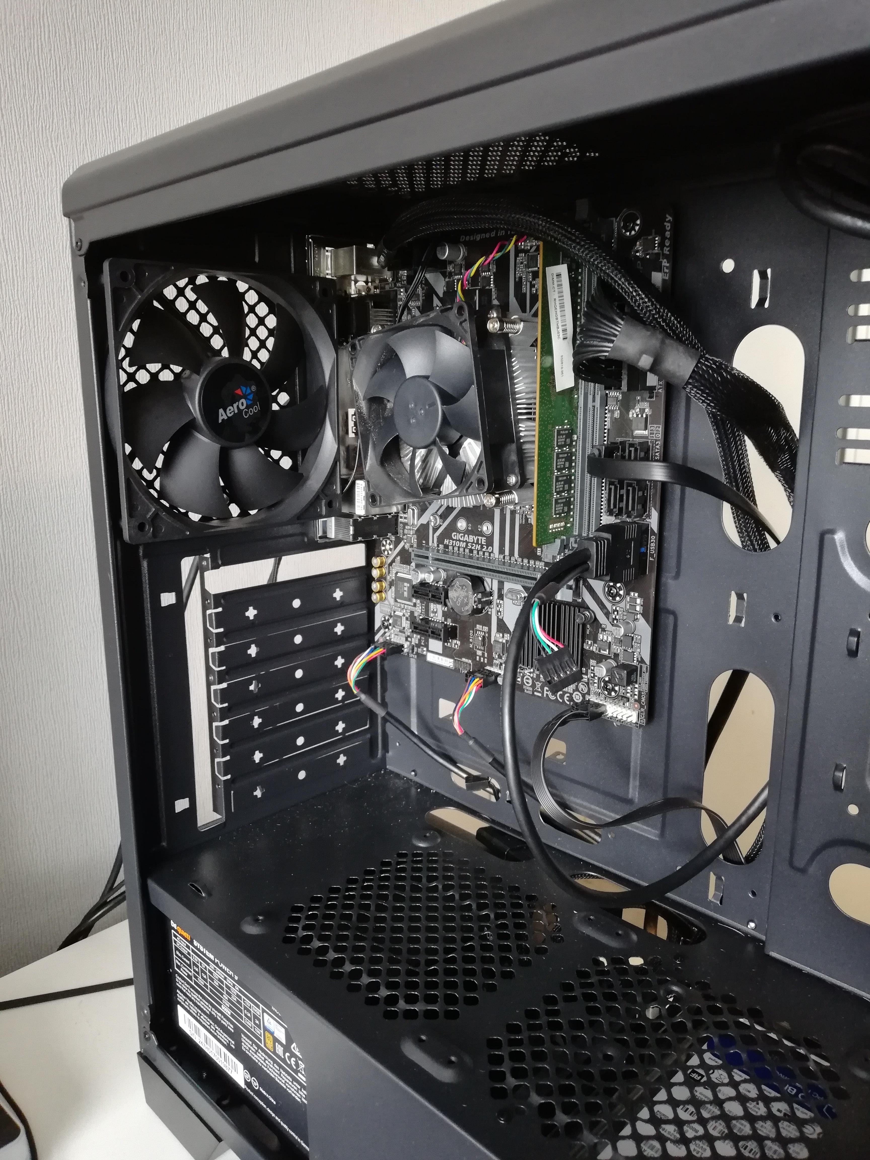

Hier ist ein Foto von dem PC, ich weiss aber nicht, warum ich kein Video Hochladen kann.

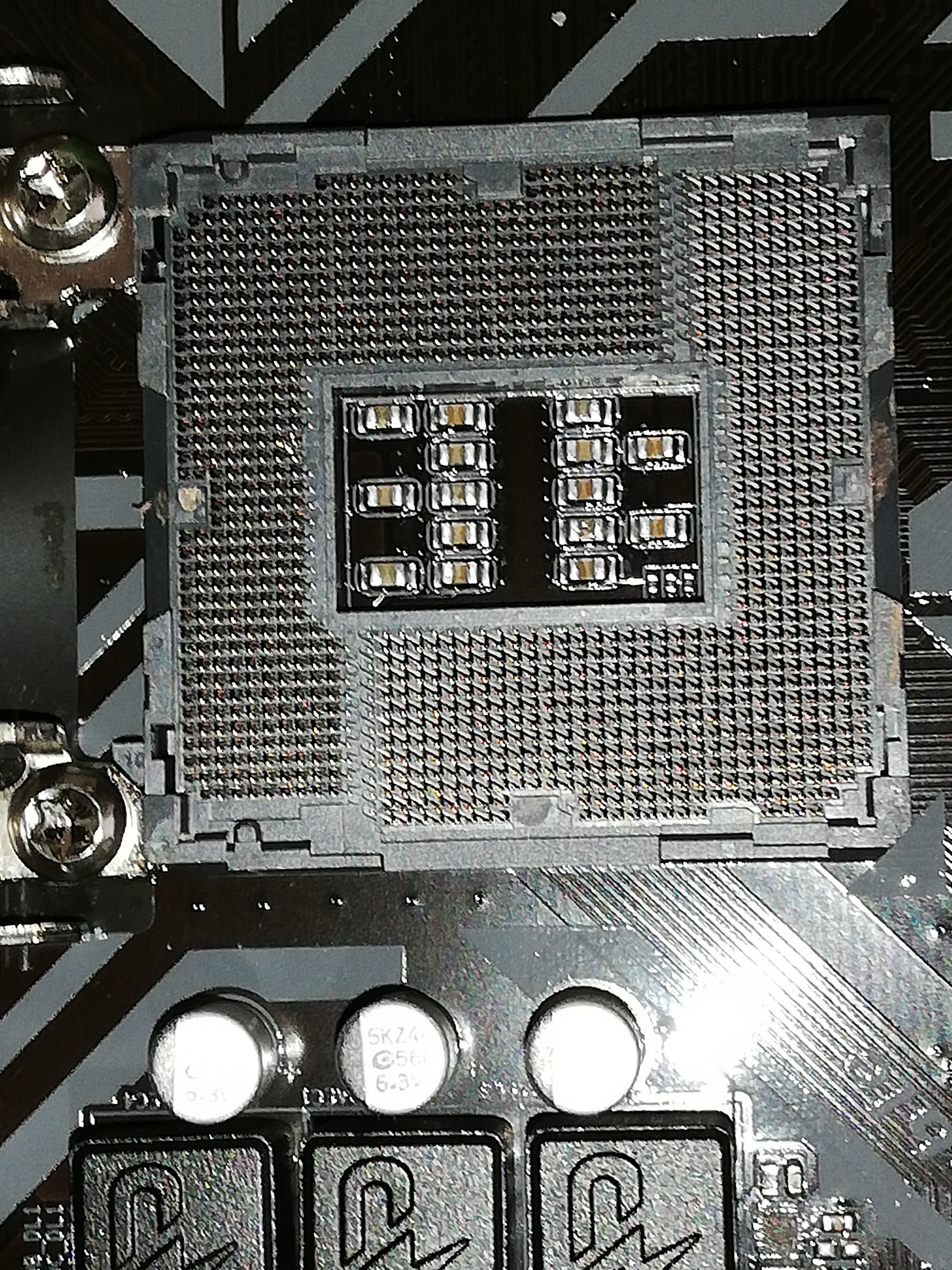

Wie gesagt, mach mal ein Foto vom Sockel, dieses An-Aus-an-... ist ein typisches Zeichen.
Und: Man darf auch alle Abstandshalter mit Schrauben versehen!
Man sieht zwar wenig, aber auf der Linken innenseite sieht es etwas mitgenommen aus :confused_alt:
Sind dort Pins verbogen?

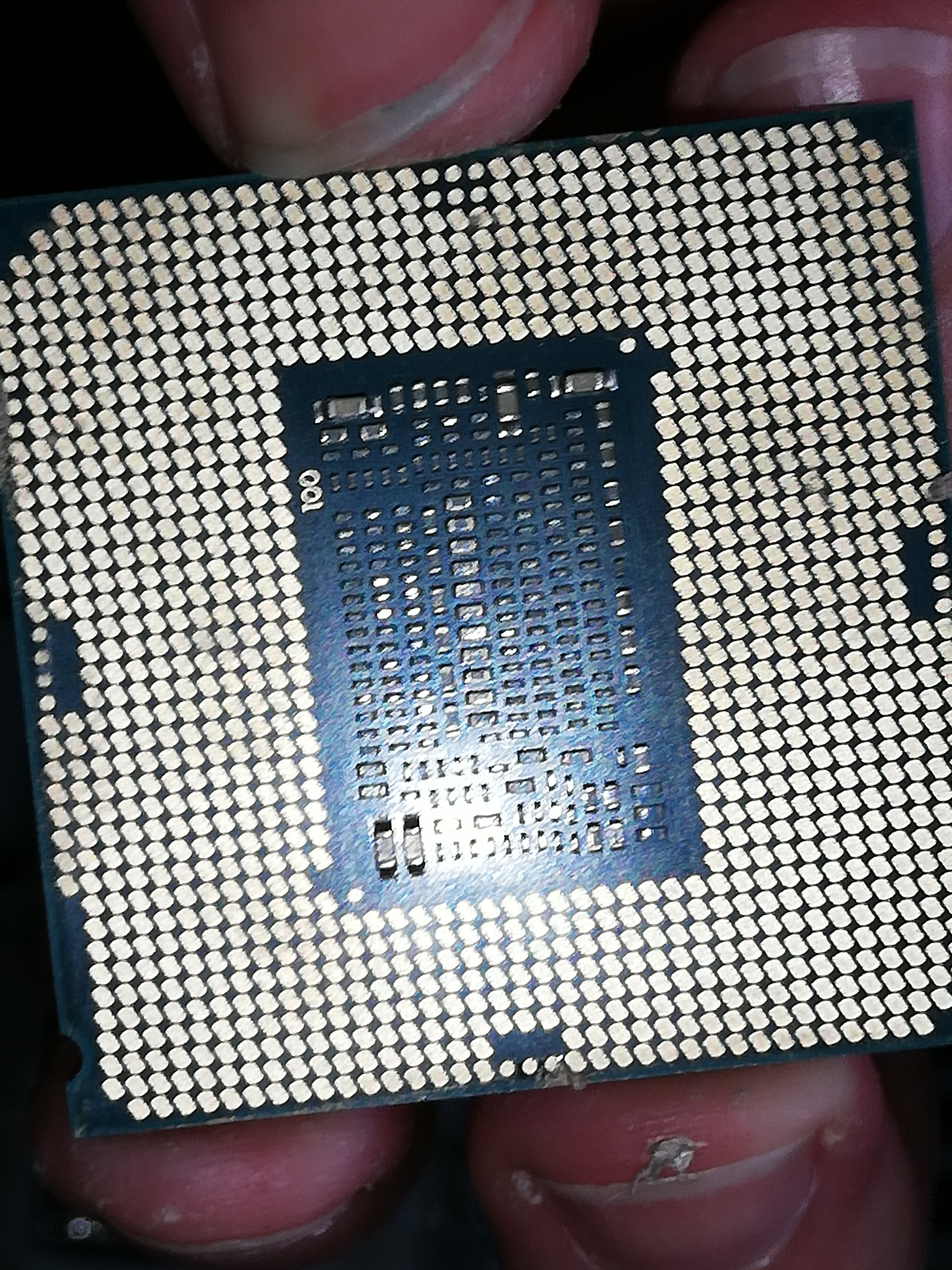

btw. der Prozessor ist auch schmutzig :)
Kannst du mal ein besseres Foto von dem Teilbereich machen?
Am besten in gutem Licht - ohne Blitz
