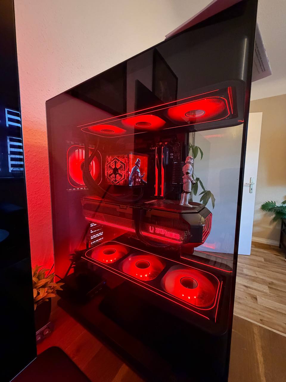

kleines update von mir, hab das Asus X670E F Gaming nun bei Asus zur Garantie angemeldet, habe alles getestet, zum Schluss hat nur der Wechsel auf das B850 Gaming Wifi von Gigabyte geholfen, nun läuft wieder alles.... man man man und das war schon das Board Nr 2 von Asus...
nun ist ja alles wieder schick... :), und sowas passiert am 1 Tag des Urlaubs ^^
