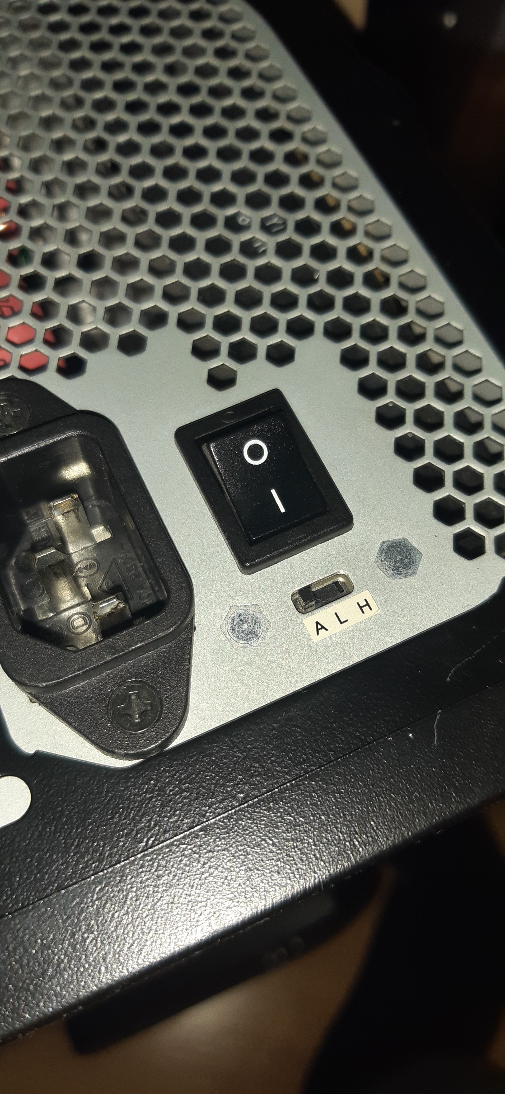

Kann mir einer sagen für was das A L H steht am netzteil?

an dem ALH schalter machst am besten gar nichts..
ist nur für die netzteil interne Lüftersteuerung: High, Automatic, Low..
klingt nach einem alten billig NT

ALH ist für die Lüfterregelung des Netzteil.
Automatik, Low und High
Da hast Du ein billig Netzteil.
ich würde so oder so ein vernünftiges, ausreichend starkes Markennetzteil einbauen.
Danke für die antwort und für die Hilfe, also was stimmt mit dem netzteil nicht? Ist der zu alt?
zu alt, keine qualität, eventuell stehen die Lüfter und schaltet ab weil zu heiss wird
