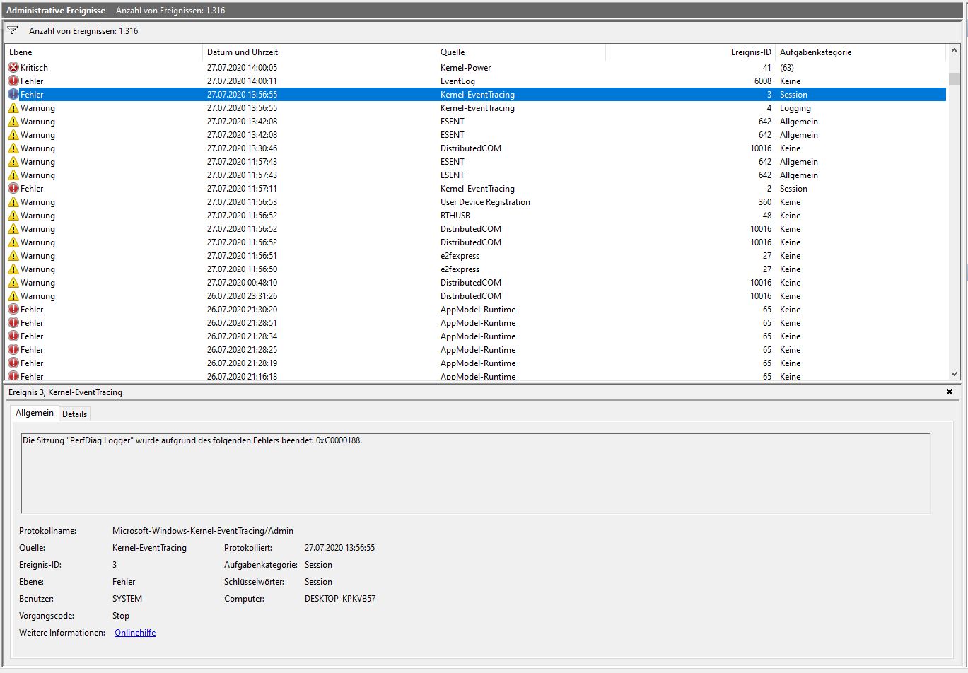

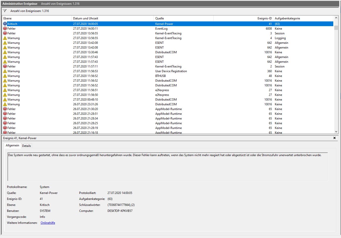

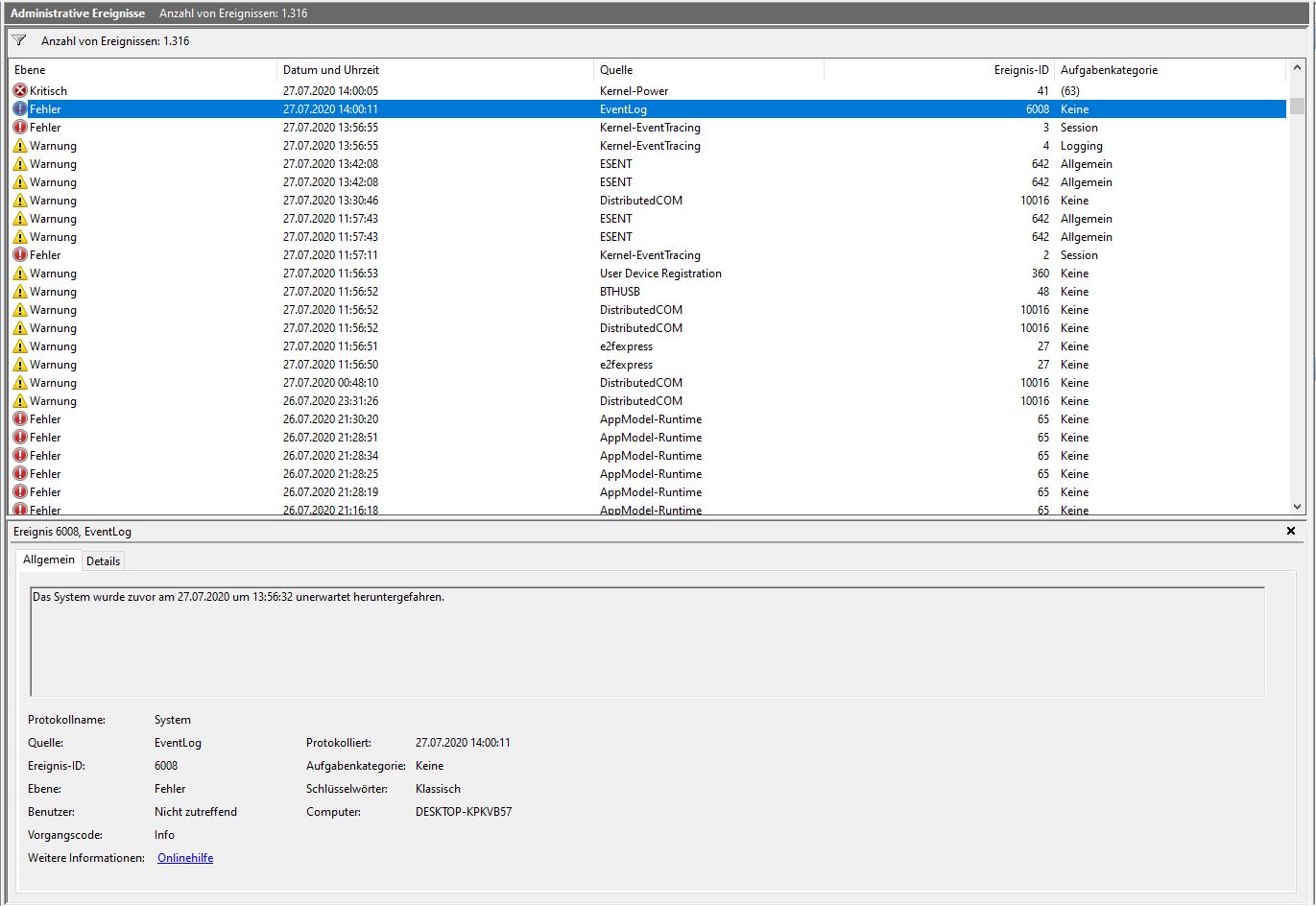

Ereignisanzeige siehe Bilder. Dort ist der System Neu Start auf jeden Fall gespeichert. Doch soweit ich das sehe ohne richtigem Fehler Grund. Die vorher protokollierten System Neustarts haben bis auf die kritische Fehlermeldung auch ganz andere bzw. gar keine Fehlermeldungen.
