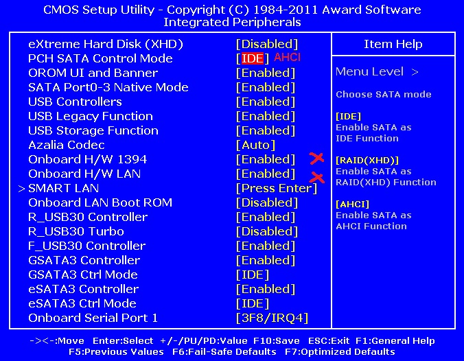

Ist das vielleicht irgendwo im BIOS deaktiviert?
Also den LAN Adapter bzw. Netzwerkkontroller muss man schon im Bios aktivieren, aber im Normalfall ist er das.
Bei mir gibt's nur Onboard H/W LAN, welches aber Enabled ist (+ SMART LAN).
Woran könnte es sonst liegen, dass kein Adapter erkannt wird?

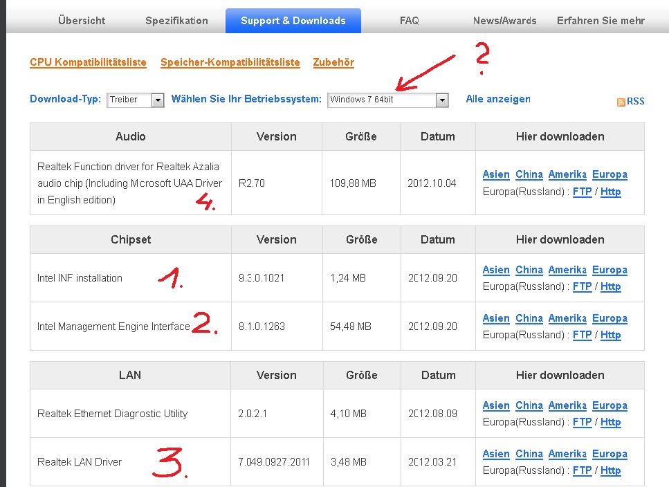

Sicher, dass es die richtigen Treiber sind? Ganz sicher?
Intel INF Treiber als 1. installiert hast Du ja oder?
Danach den Intel Management Engine Treiber und dann den Netzwerk.
Die wurden ursprünglich als Paket von der beigelegten CD (vom Motherboard) installiert.
Habe sie nun aber noch mal einzeln von der Herstellerseite geladen und installiert - ohne Änderung.

Habe 2 weiße/hellgraue Ports (SATA3_0+1) und 3 dunkelgraue (SATA2_3+4+5). Die SSD hängt bereits auf SATA3_0.
Boot Devices habe ich mal Disabled. Er scheint etwas schneller zu booten.
Arbeitsplatz geht schneller seitdem ich Clover (welches vorher immer einwandfrei funktioniert hat) deinstalliert habe. Software ist aber insgesamt fast noch nichts drauf. Nur COMODO.
Nach dem Biosupdate auch wieder auf AHCI zurückgestellt, ja?
