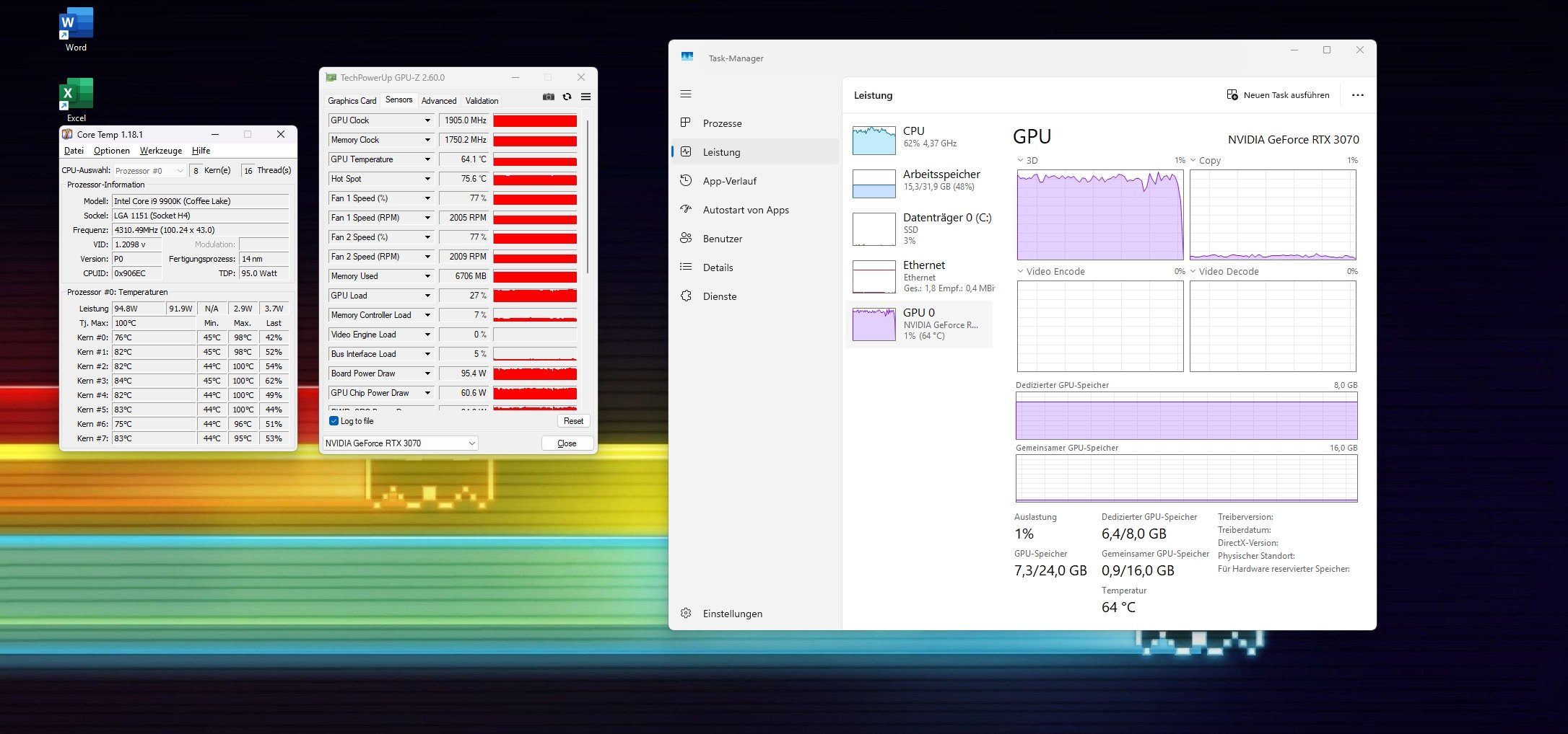

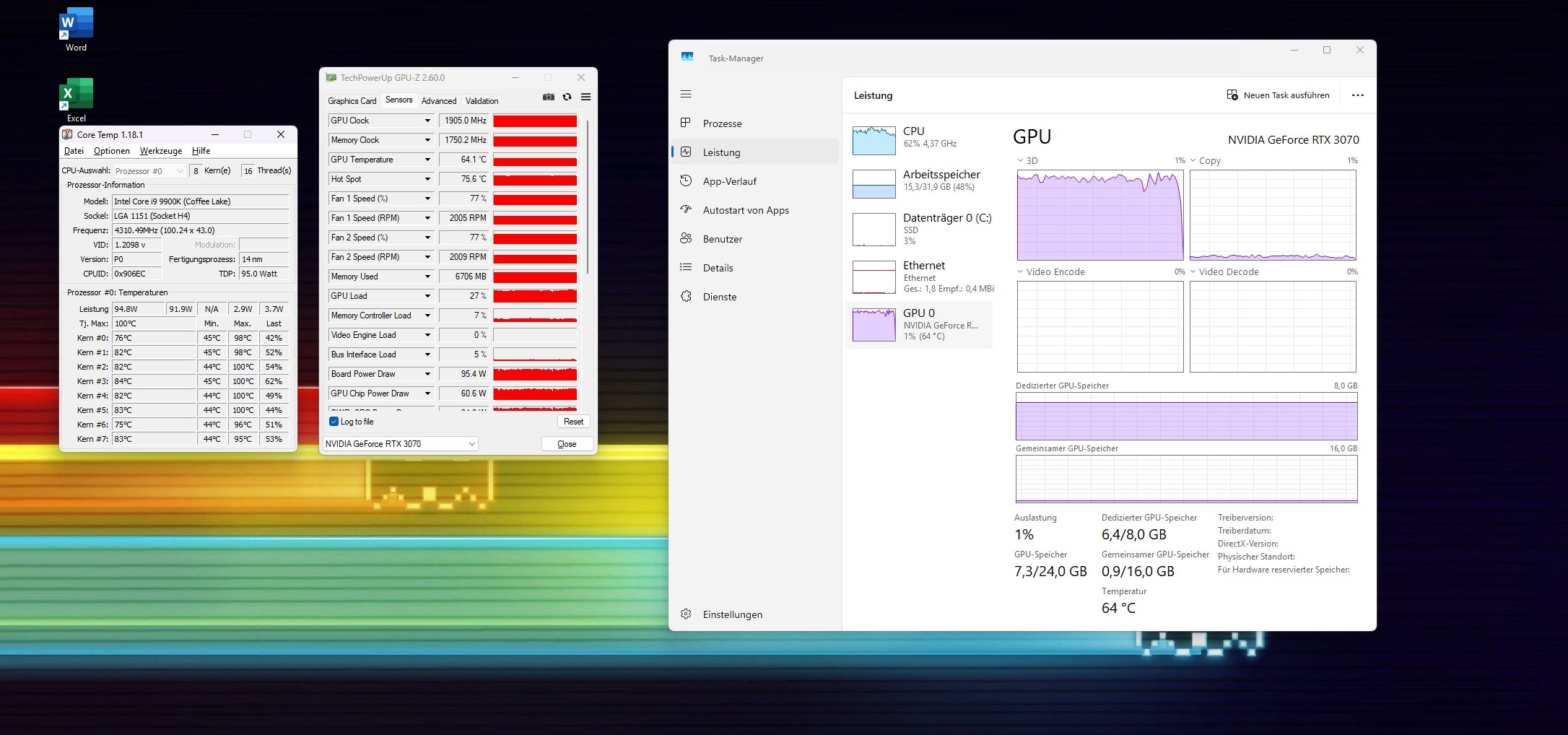

Habe GPU-Z mal eine Weile beim spielen laufen lassen, Höchsttemperatur war bei 75 Grad von der GraKa.
Log File im Anhang.
Was meint ihr?

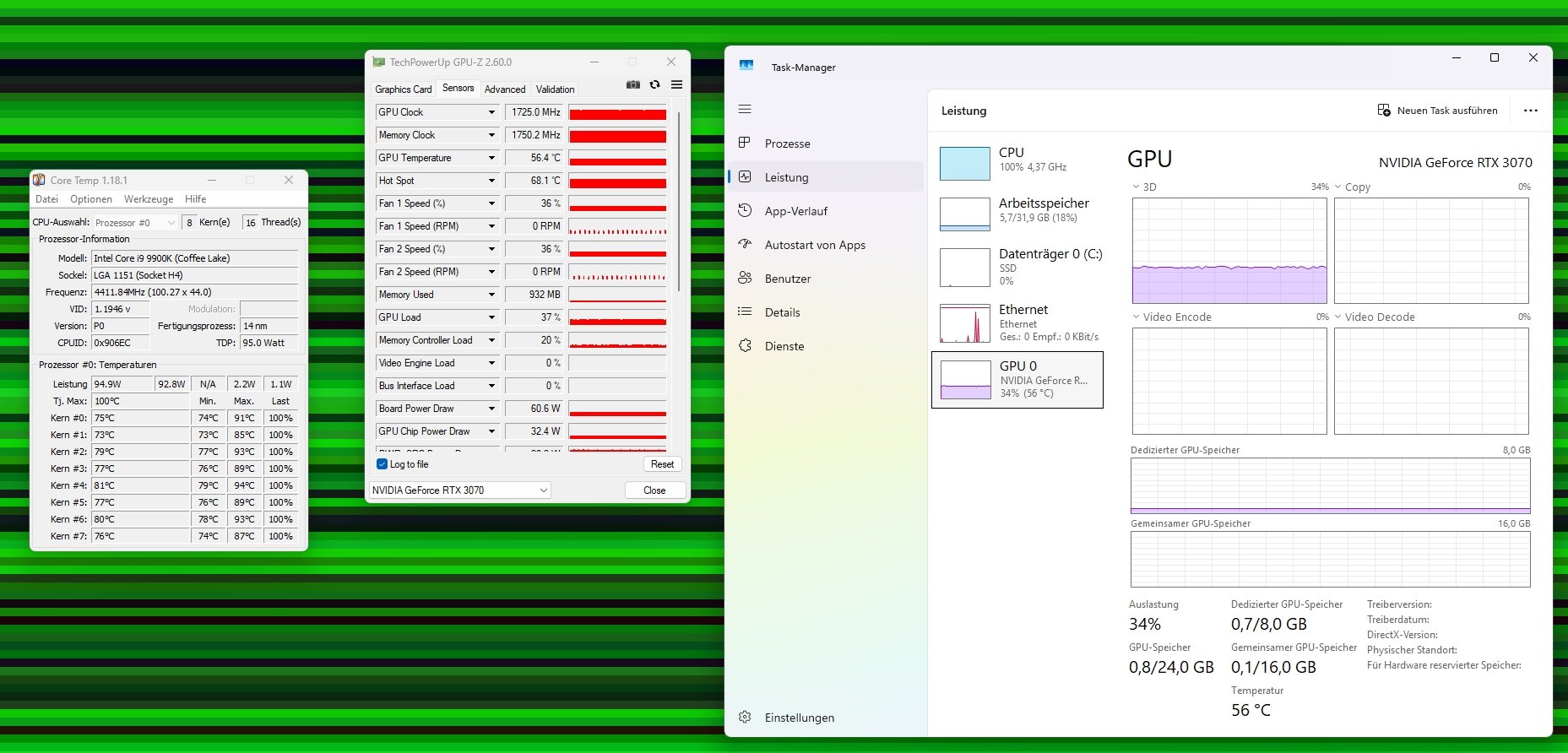

Ich habe jetzt mal eine ganze Weile die GPU und CPU mit "StressMyPC" ausgelastet und der PC ist nicht abgestürzt.
Das sind die Werte nach dem Test:
Denkt ihr immer noch (erneut) das Netzteil tauschen ist die wahrscheinlichste Lösung?
