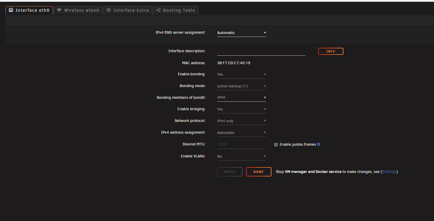

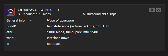

Habe gerade eine Datei mit 6.4GB kopiert bzw. kopiert noch und so schauts in Unraid aus:
