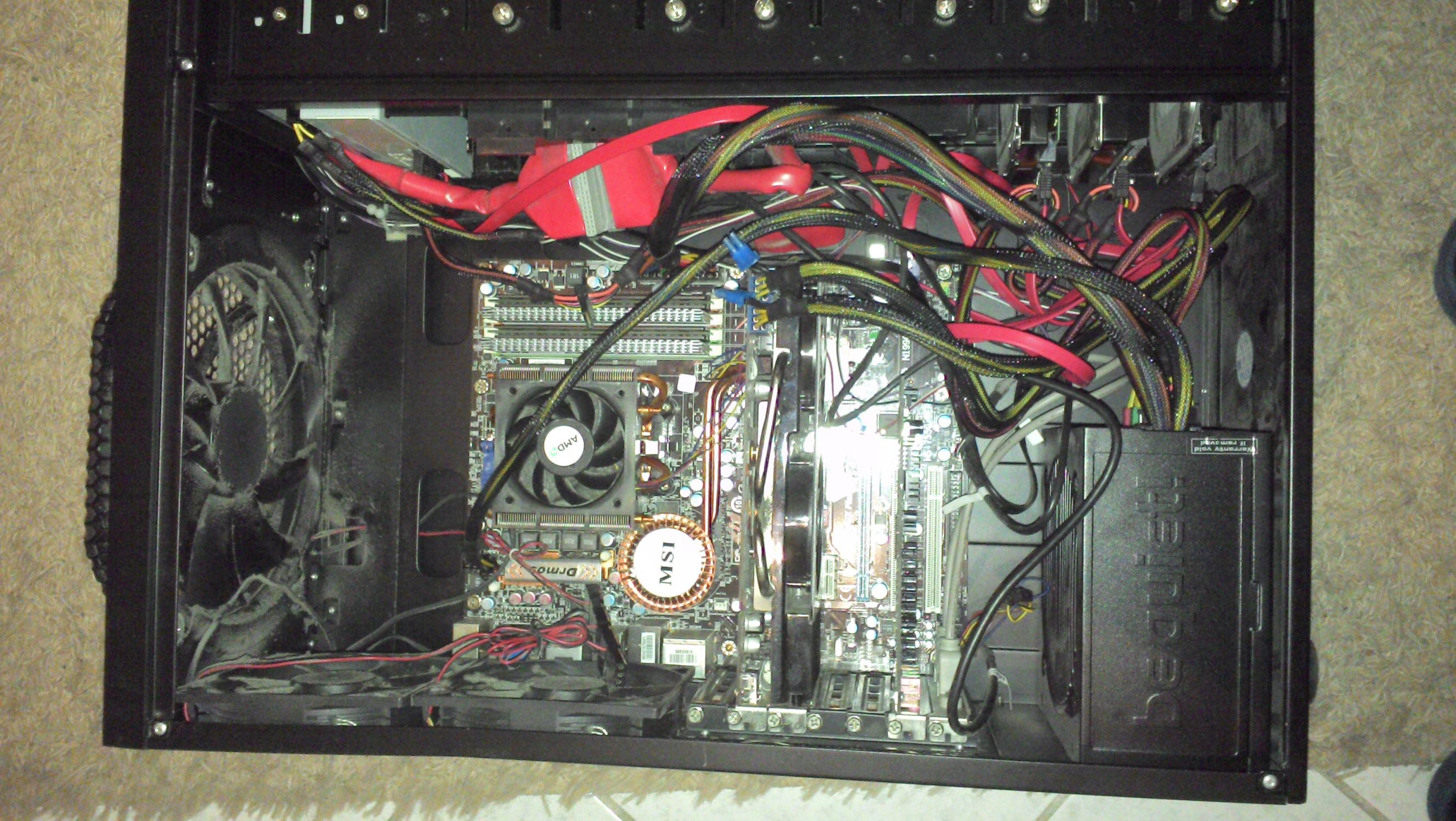

Karte steck im oberen Bereich des unteren Drittels IMG_20130121_240110_798.jpg

Wie, du hast grad keine Gehäuselüfter laufen? hab ich das richtig verstanden? Nicht, dass du dadurch einen Hitzestau bekommen hast und die CPU jetzt hinüber ist.. du kriegst ja keine frische Luft rein und die warme Luft kann nicht wirklich entweichen..
