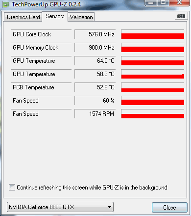

danke für die Antworten, doch habe ich meine GraKa nicht übertaktet, ich hab mal mit gpu-z die Temperatur auslesen lassen. Das Bild hab ich angehängt.

Die Temperaturen der Grafikkarte schauen ganz in Ordnung aus .
