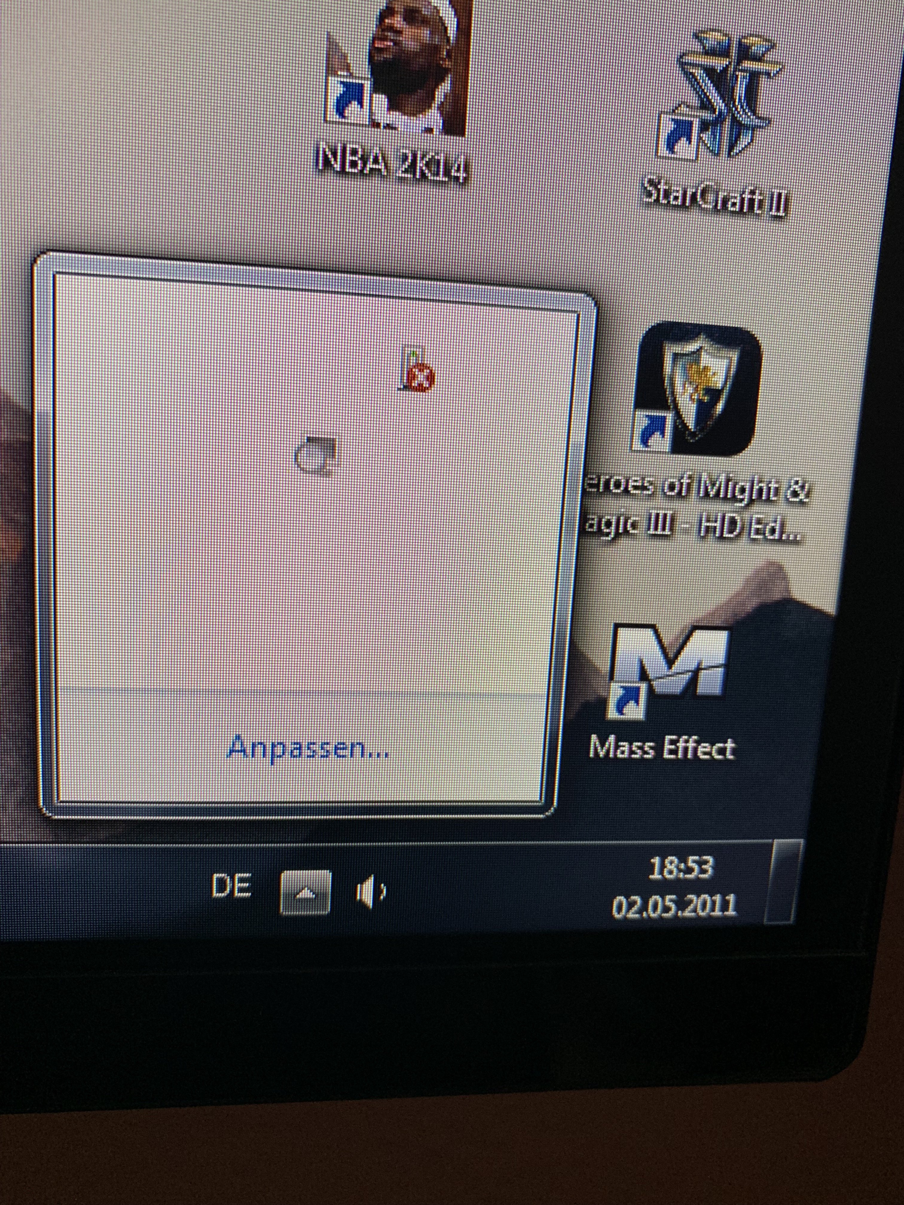

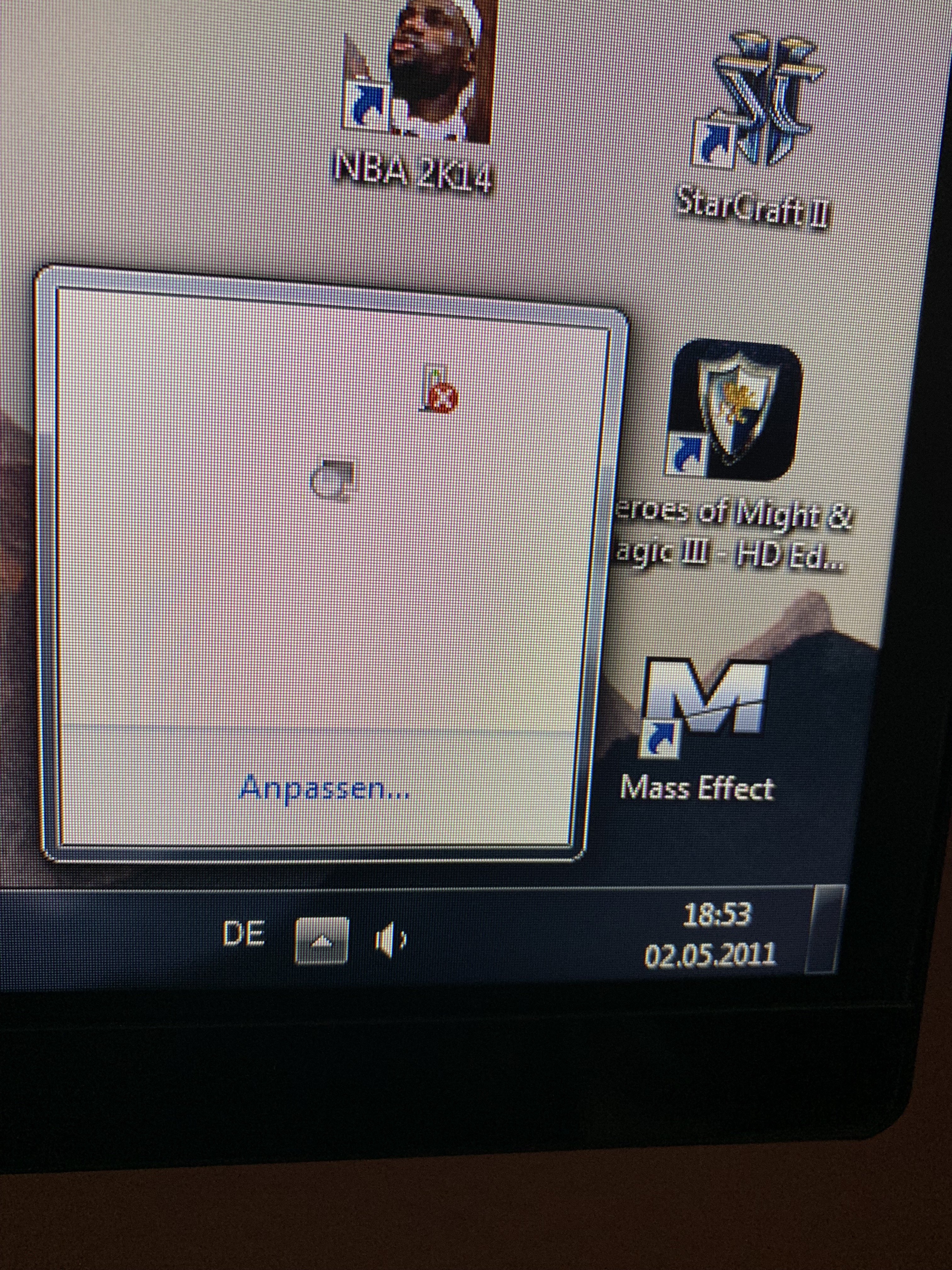

So... Vielen Dank für eure Hilfe. Hier mal ein kleines Feedback.
Ich habe zunächst einen CMOS Reset durchgeführt und die Batterie dabei auch mit ausgetauscht. Zunächst tat sich nichts und der Fehler trat noch auf. Dann fiel mir an dem Mainboard auf, dass da ein Fehlercode angezeigt wurde. Bei ASRock steht der Code "0d" anscheinend mitunter für fehlerhafte Arbeitsspeicher. Ich habe diese dann kurz aus- und wieder eingebaut. dann hat sich der Computer wieder starten lassen, wobei ein Bildschirm erschien wo ich in den BIOS sollte. den habe ich dann auch einfach wieder verlassen, und der PC ließ sich ganz normal starten. allerdings fiel mir auf, dass das Datum falsch ist, und Programme(zum Beispiel BitDefender) unten rechts nicht mehr angezeigt werden. Lässt sich das ganze im BIOS wieder zurück ändern?
Dateien und alles andere scheinen geblieben zu sein.
Edit: Ich habe das Datum jetzt einfach manuell geändert. lag es daran, dass ich die Batterie ausgetauscht habe oder könnte es noch eine andere Ursache haben? Ich habe den PC nochmal gestartet und beim herunterfahren wurde noch ein Update gemacht. Nachdem der PC wieder lief, kam unten rechts eine Meldung die mir sagt, dass Updates nicht automatisch gesucht werden konnten. Im Updateverlauf wird der letzter Update vom 14.08.2019 angezeigt sowie alle Updates zuvor. Vorhandene Sicherheitslücken werden automatisch Geupdated oder?
LG
