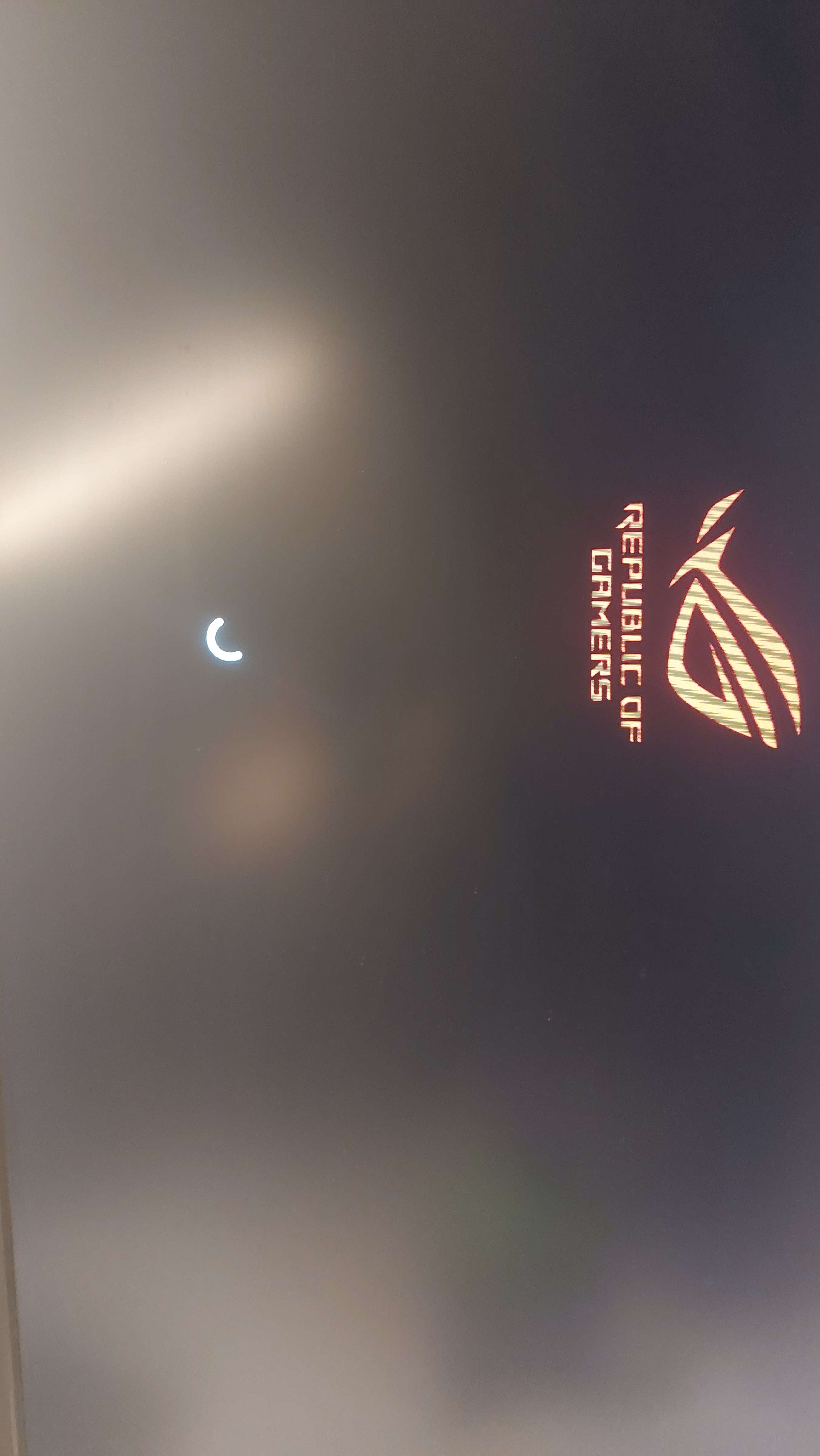

Ich saß gestern an meinem PC, ging aus dem Energiesparmodus raus und wollte mir was angucken. Auf einmal ging die Tastatur nicht, gleich danach die Maus. Das ganze USB Peripherie funktionierte nicht und das Video was auf dem Bildschirm abspielte war die ganze Zeit am hängen.

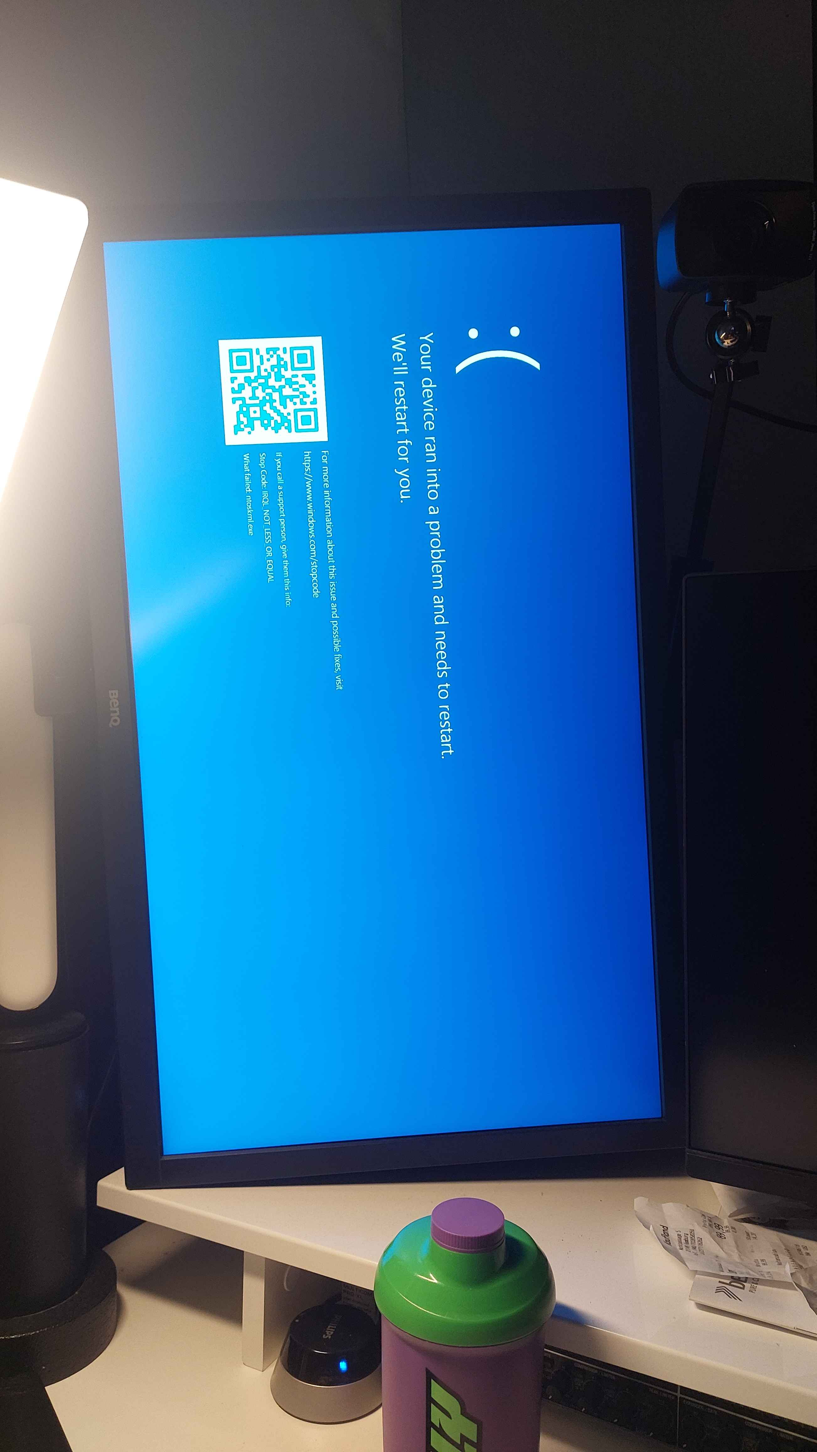

Ich drückte auf den Reset Knopf und der PC blieb beim Start hängen. Genau so wie auf dem Foto unten: Dieses Rad dreht sich nicht und bleibt einfach so. Durch mehrmaliges aus-einschalten mit dem Netzteil bekam ich einmal ein Bluescreen und mit glück ging er in Windows rein.
Ich habe zuerst alle Festplatten rausgesteckt. Habe eine 2 TB HDD von WD Black für Aufnahmen bei OBS und 1 TB HDD Seagate Barracuda für Games.
Danach schaltete ich den Rechner wieder ein und er ging gleich in Windows. Ich dachte dass die Platten ein Problem machen aber das weiß ich nicht. Habe versucht nur mit einer Platte den Rechner zu starten was auch ging aber mit zwei Platten machte er wieder Probleme. Manchmal ging er mehrmals ohne Platten problemlos in Windows rein und wenn ich die Platten anschloss dann nicht. Dann steckte ich die Platten wieder ab da ich dachte das wirklich die Platten das Problem sind aber beim Start hängt er sich wieder.

H3llF15H schrieb:
Der Bluescreen beschreibt schon (indirekt) das Problem ;-) Spannungsversorgung...
Auf dem Bluescreen steht nichts von der Spannungsversorgung.
IRQ_NOT_LESS_OR_EQUAL sagt, daß ein Prozessorinterrupt das System angehalten hat und deutet zu 50% auf den RAM hin bei Vollbestückung, der Rest sind meist Treiberfehler.
Mit welcher Geschwindigkeit und Spannung laufen die RAMs im BIOS (ENTF nach Start drücken)?
