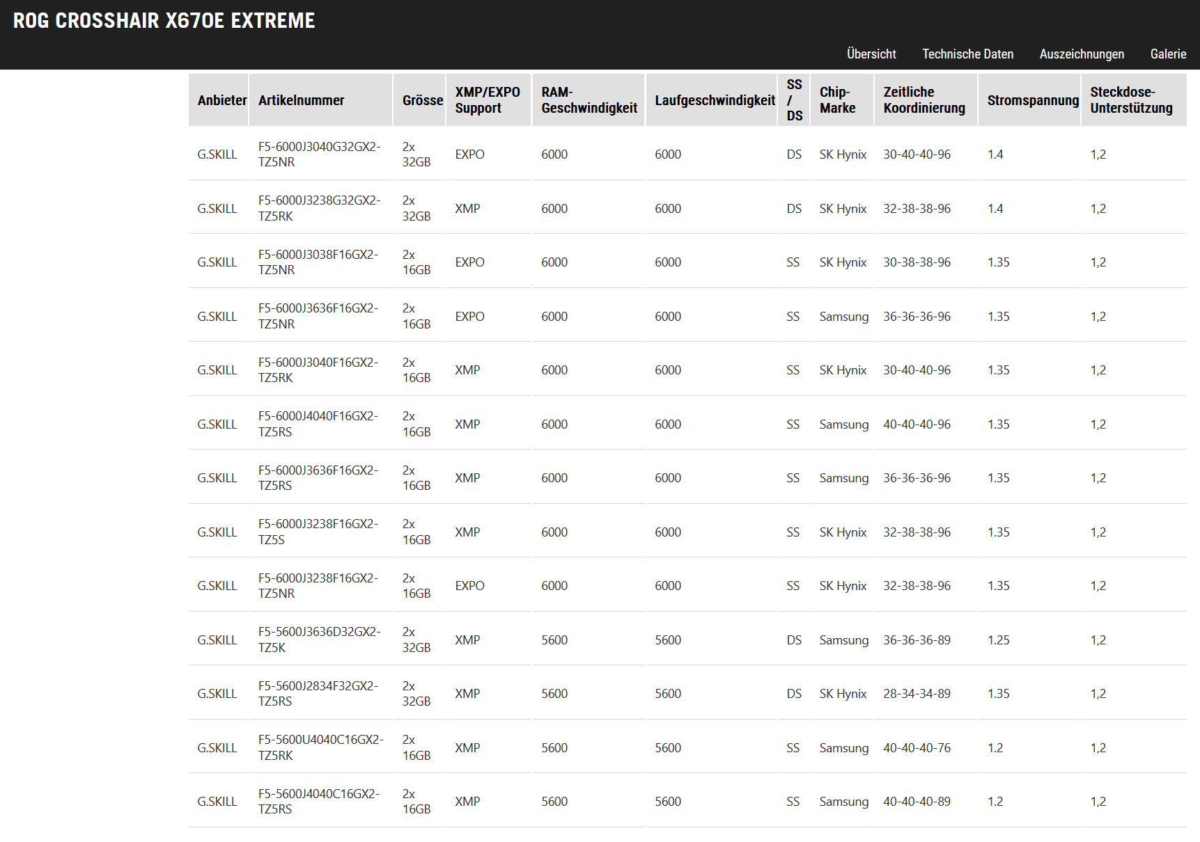

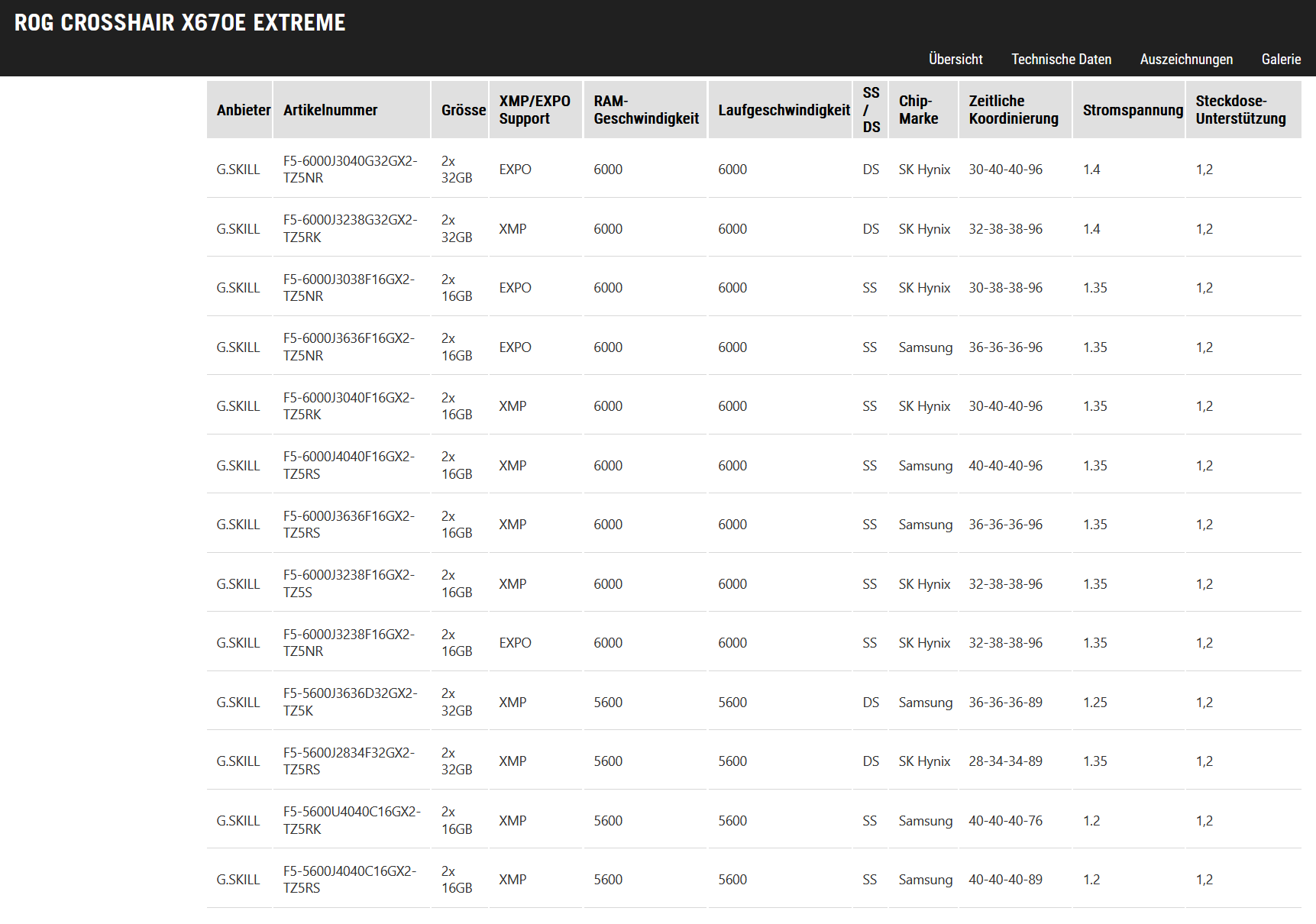

Nebenbei habe ich bemerkt, dass ASUS nicht nur ein neues BIOS (1415) mit AGESA AM5 PI 1.0.0.7.a bereitgestellt, sondern auch die QVL zumindest bei G.SKILL Ram ziemlich ausgedünnt hat:
So sind nur noch solche mit maximal 6000MT gelistet, zum Vergleich in #18 gab es noch eine ganze Reihe mit 6400MT Riegel von G.SKILL...

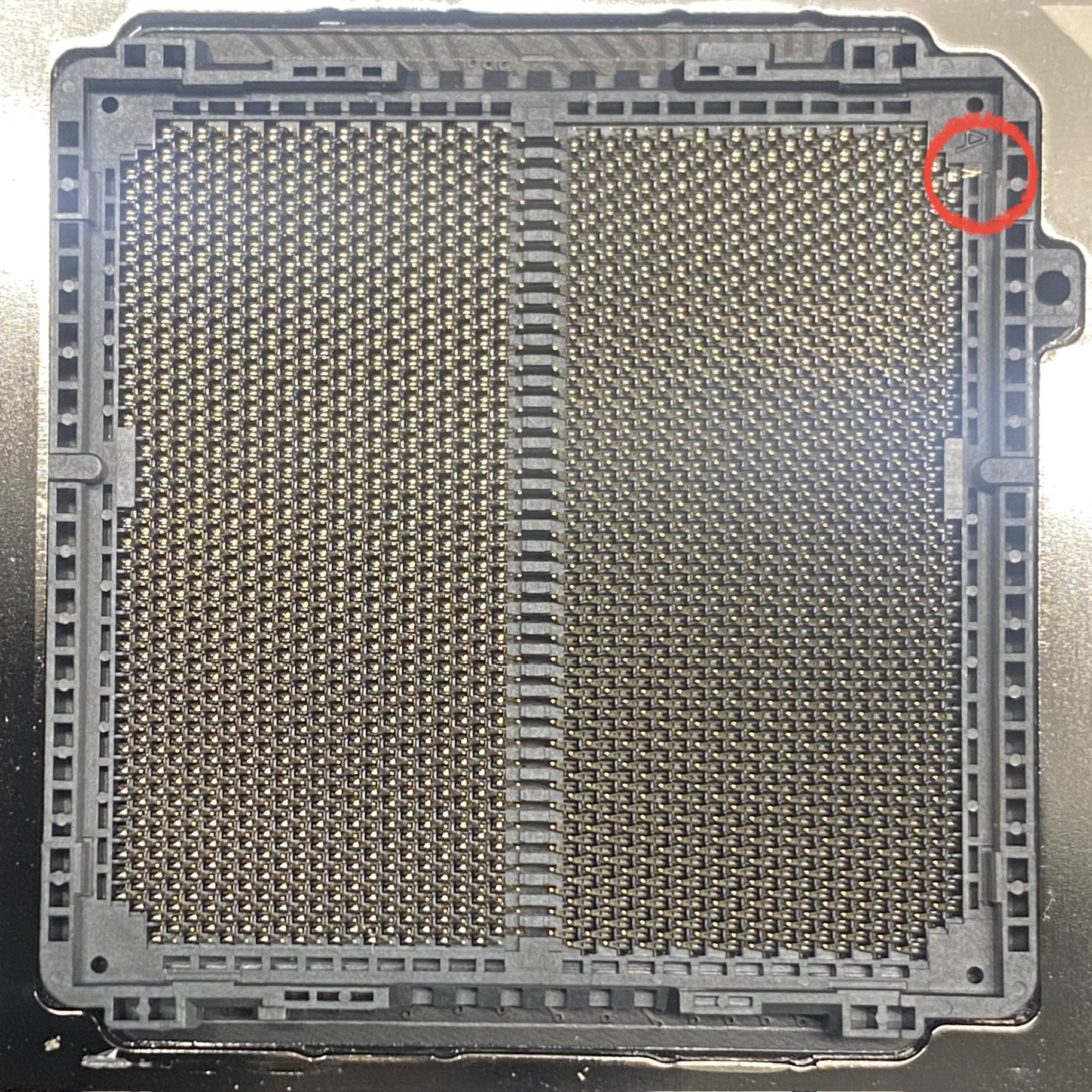

Am 29.6. bekam ich vom Händler eine Mail:
Der von Ihnen geschilderte Fehler, „System startet nicht Q-Code 15“ kann leider nicht in der Herstellergarantie abgewickelt werden, da eine mechanische Beschädigung durch Fremdeinwirkung in Form verbogener Pins vorhanden ist.
Den hatte ich tatsächlich übersehen. Es muss beim Ein/Ausbauen zwischen der ersten und zweiten CPU passiert sein… Hab das Board am gleichen Tag abgeholt und die Kontaktfeder SEHR vorsichtig zurechtgebogen. Nun läuft der Computer endlich und hat auch das EXPO Profil (6000MT) anstandslos übernommen. Dieses hatte ich aber erst am Donnerstag aktiviert, weil ich so Bammel gehabt habe…
Fazit: Den Sockel wirklich gründlich mit der Lupe zu kontrollieren, hätte mir viel Zeit und Ärger erspart!
