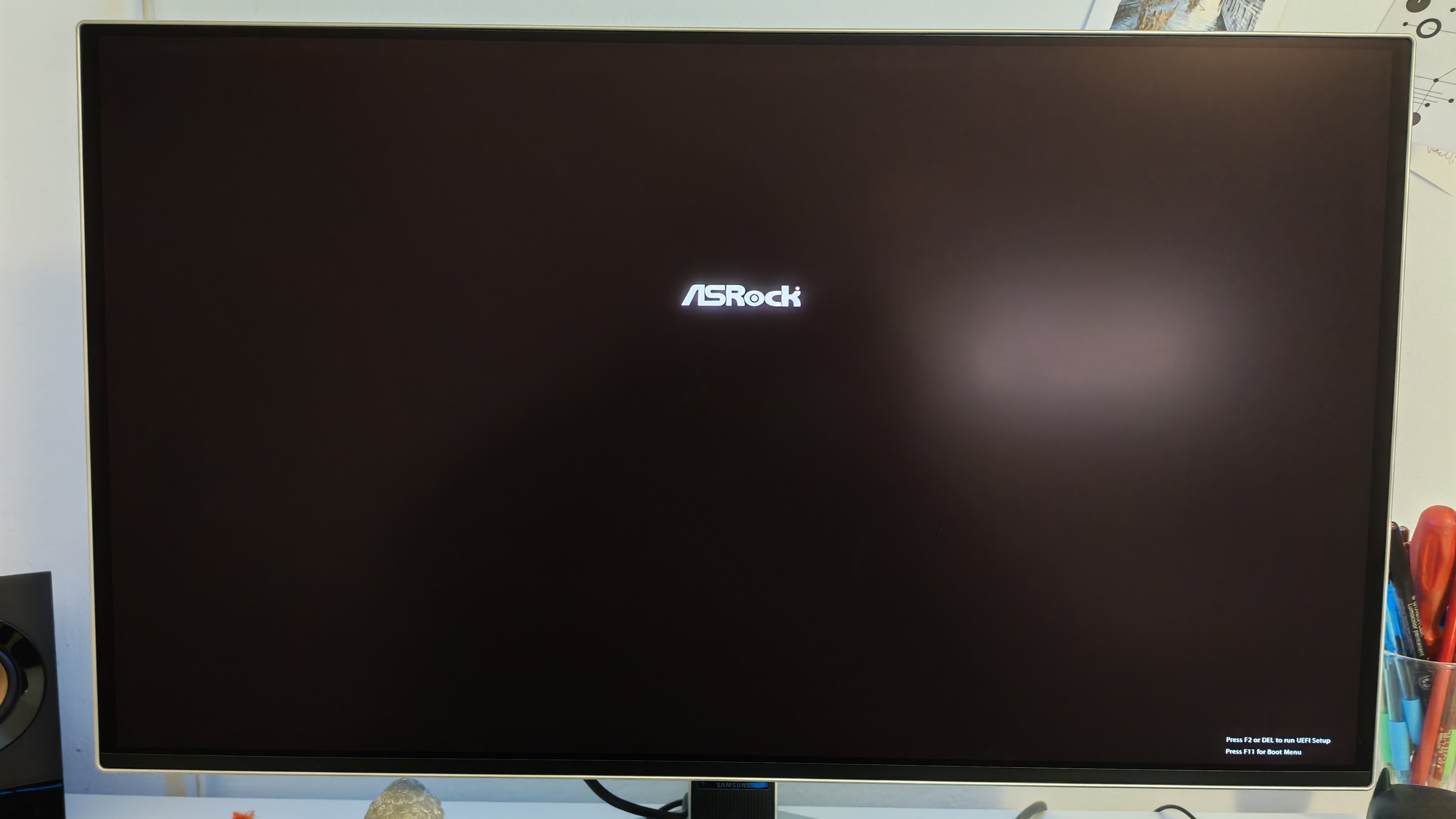

Meist bleibt das Mainboard beim Booten hängen, aber nur nach dem ich Treiber installiert oder Aktualisiert habe oder Windows Updates durchgeführt wurden, wenn der Rechner hängt und ich die Reset Taste drücke fährt der Rechner einwandfrei hoch.
Das Problem besteht erst seit ca 3 Wochen
Neuestes Bios ist installiert (10.60)
Windows 11 frisch aufgesetzt und immer noch Probleme, der Rechner ist 5 Jahre alt und dieses Problem hatte ich nie!
nichts, da ich nicht weiß wo das Problem liegen könnte

Mach mal im BIOS unter "Boot" das "Full Screen Logo" aus und schau mal ob da dann vlt. etwas hilfreiches angezeit wird wenn das Problem auftritt. Bzw. ob er eventuell nie zum Schritt "detected devices" kommt oder ähnliches.
@Kimao hast du das nun mal versucht?
