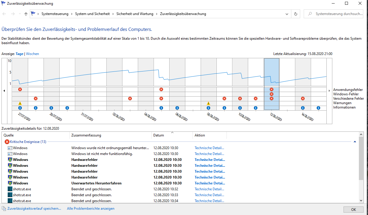

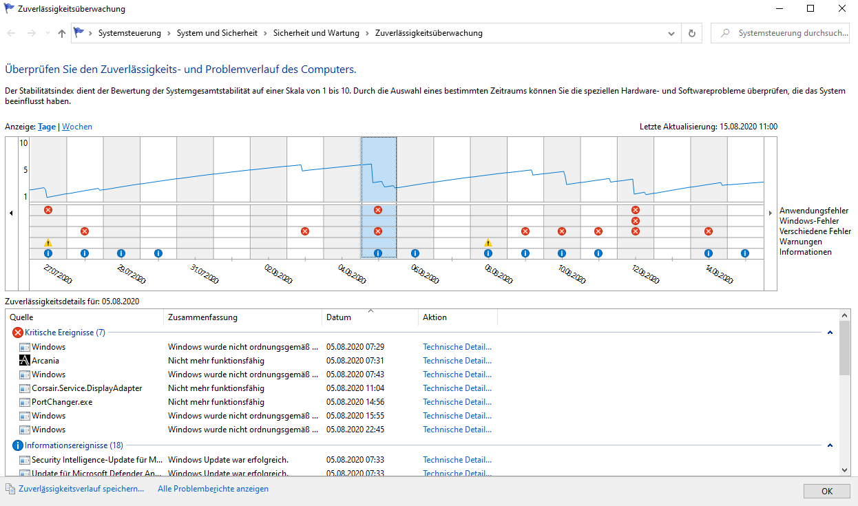

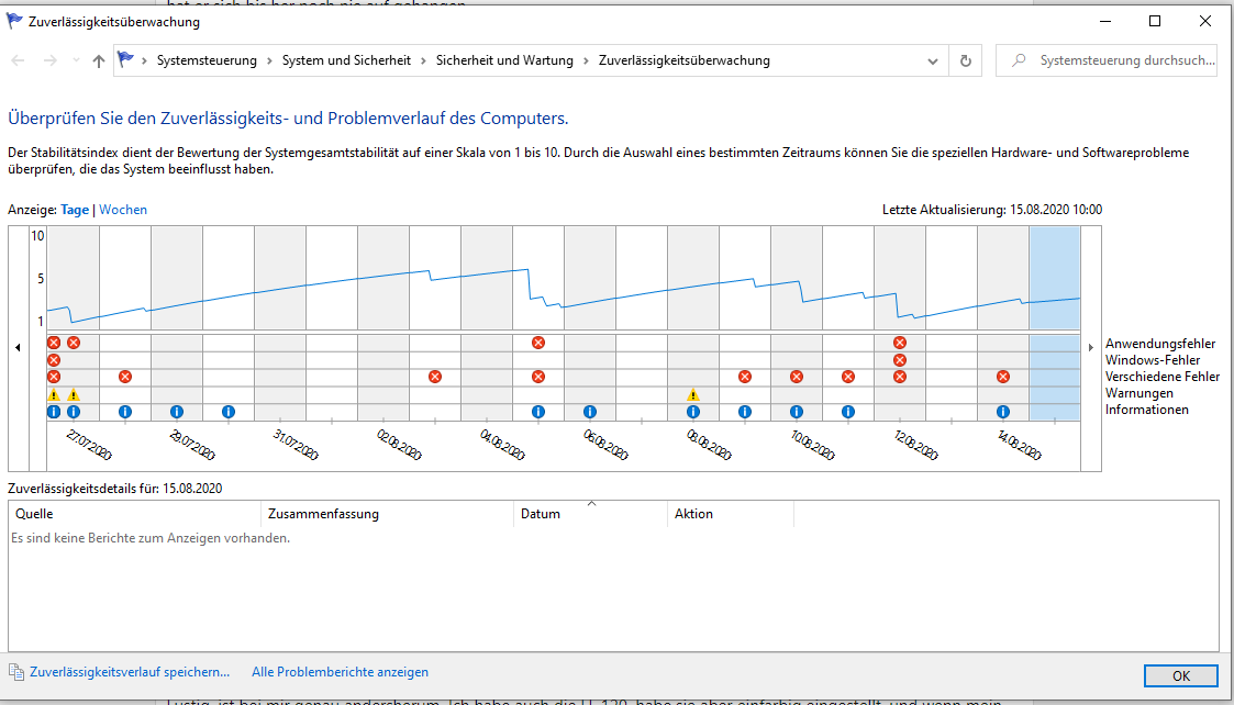

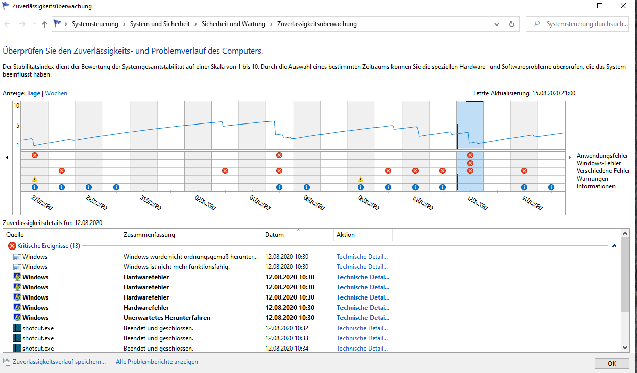

Drück die Windows-Taste und gib mal "Zuverlässigkeitsverlauf" ein und mach da mal einen Screenshot, falls die Probleme da eingetragen sind. Vielleicht bringt uns das weiter.
PS: Screenshot geht mit "Shift+Win+S".

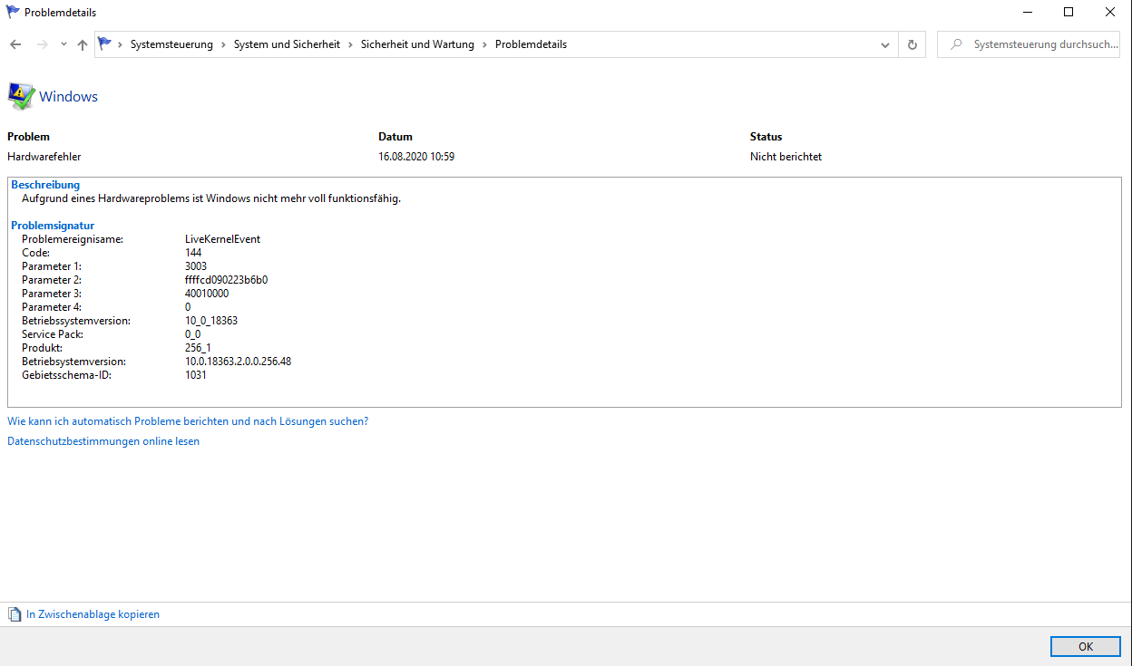

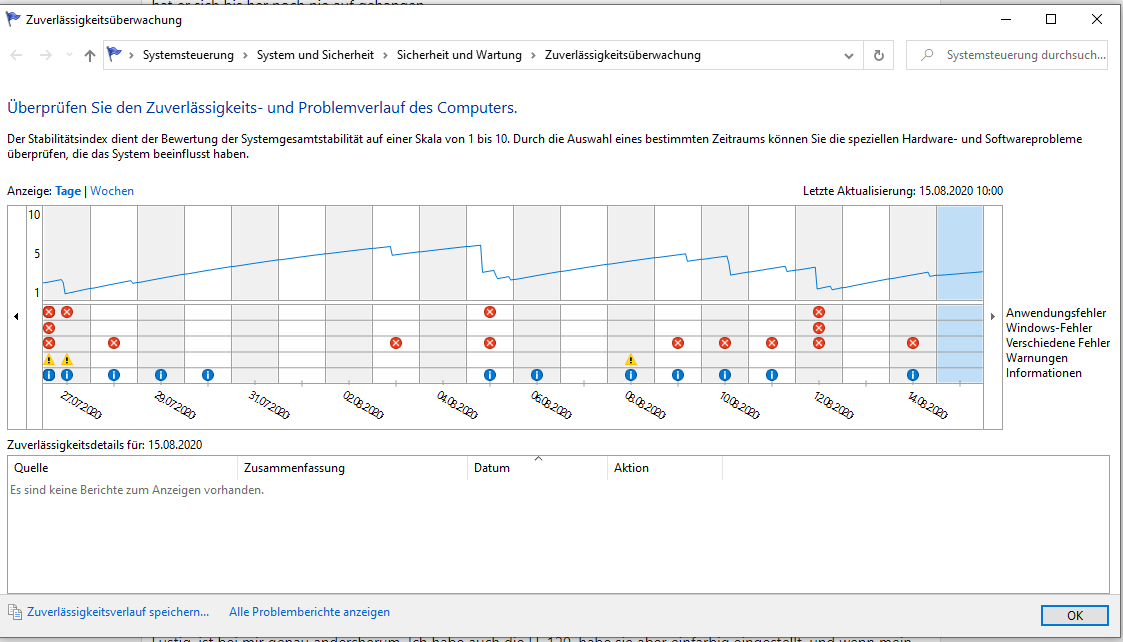

Hier noch ein kleinen Update Pc ist gerade wieder ausgegangen.
So habe es gemacht und bis her läuft es aber, man soll ja den Tag nicht vor dem Abend loben :D
So Gestern Abend hat sich der PC wieder auf gehangen und ist neu gestartet.🤷‍♂️🤷‍♂️🤷‍♂️.
Habe Die Chipsatztreiber bei Gigabyte runtergeladen und bei der AMD Software habe ich auch die neuste Version drauf. Und in den Optionen eingeschaltet das er immer Automatisch die neusten Treiber Installieren soll.
