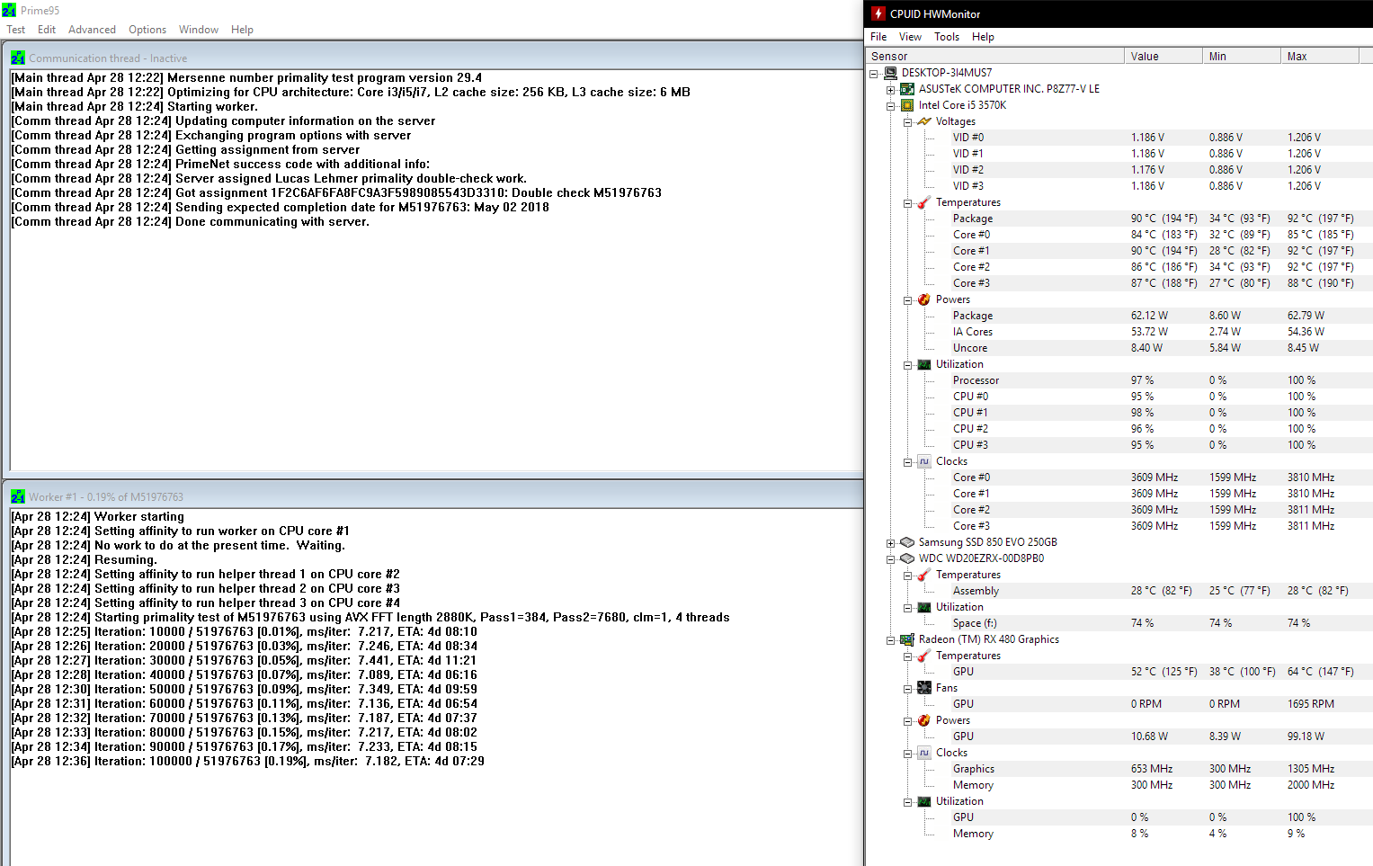

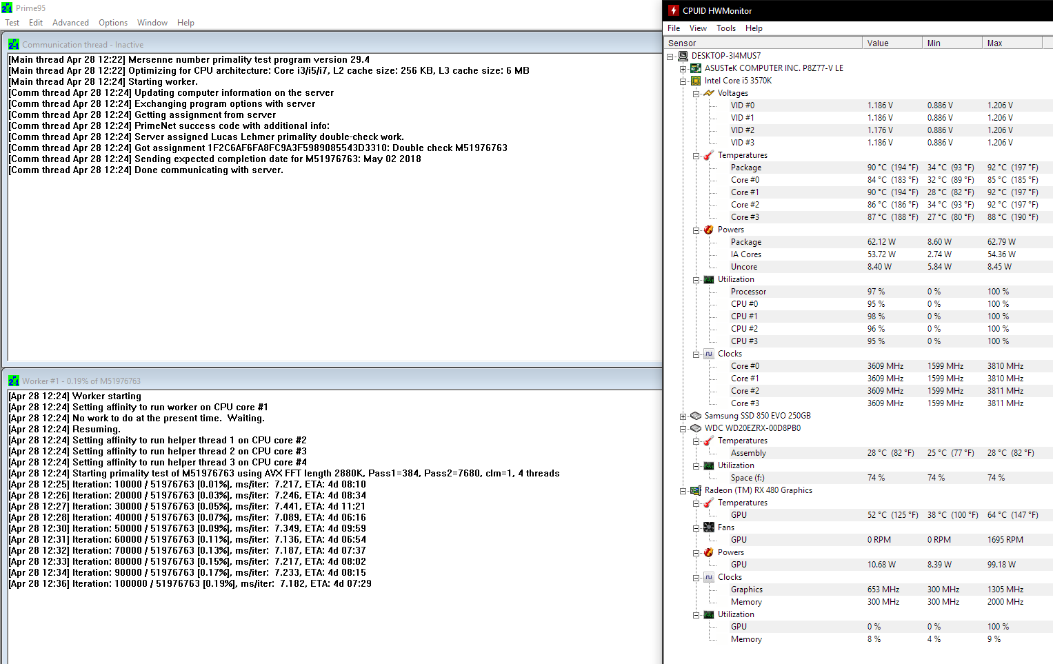

Ohje, ohje. Ja, ich habe Prime ca 15 Minuten laufen lassen und die CPU Temperatur steigt immer weiter an. (Standarteinstellungen, habe nichts an Prime verändert)
Bei 92°C habe ich ausgemacht. Ab 100° kann die CPU beschädigt werden, oder?
Oder ist das normal und ich sollte Prime weiterlaufen lassen? Vielleicht bekommt der Kühler doch noch die Kurve?

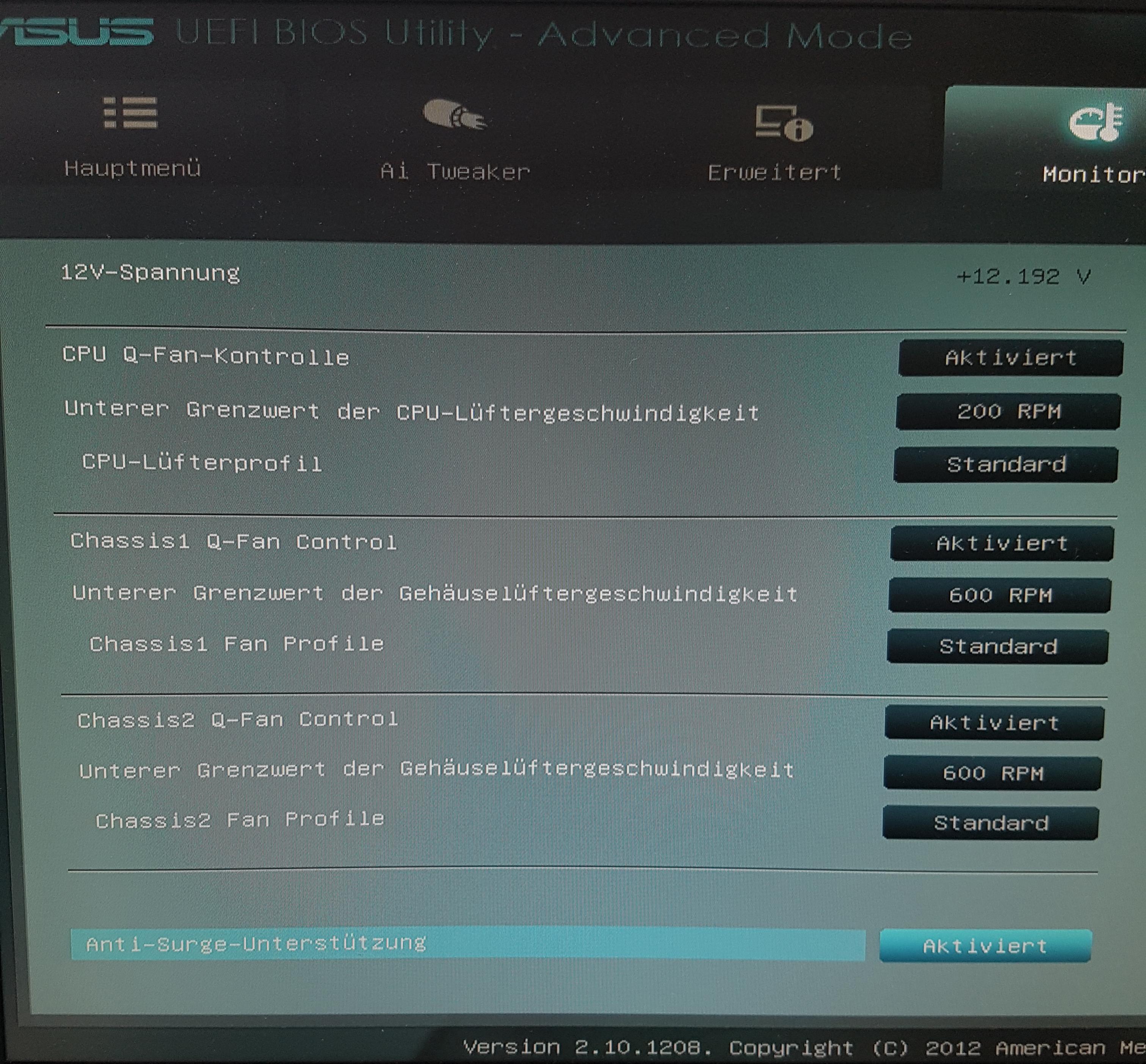

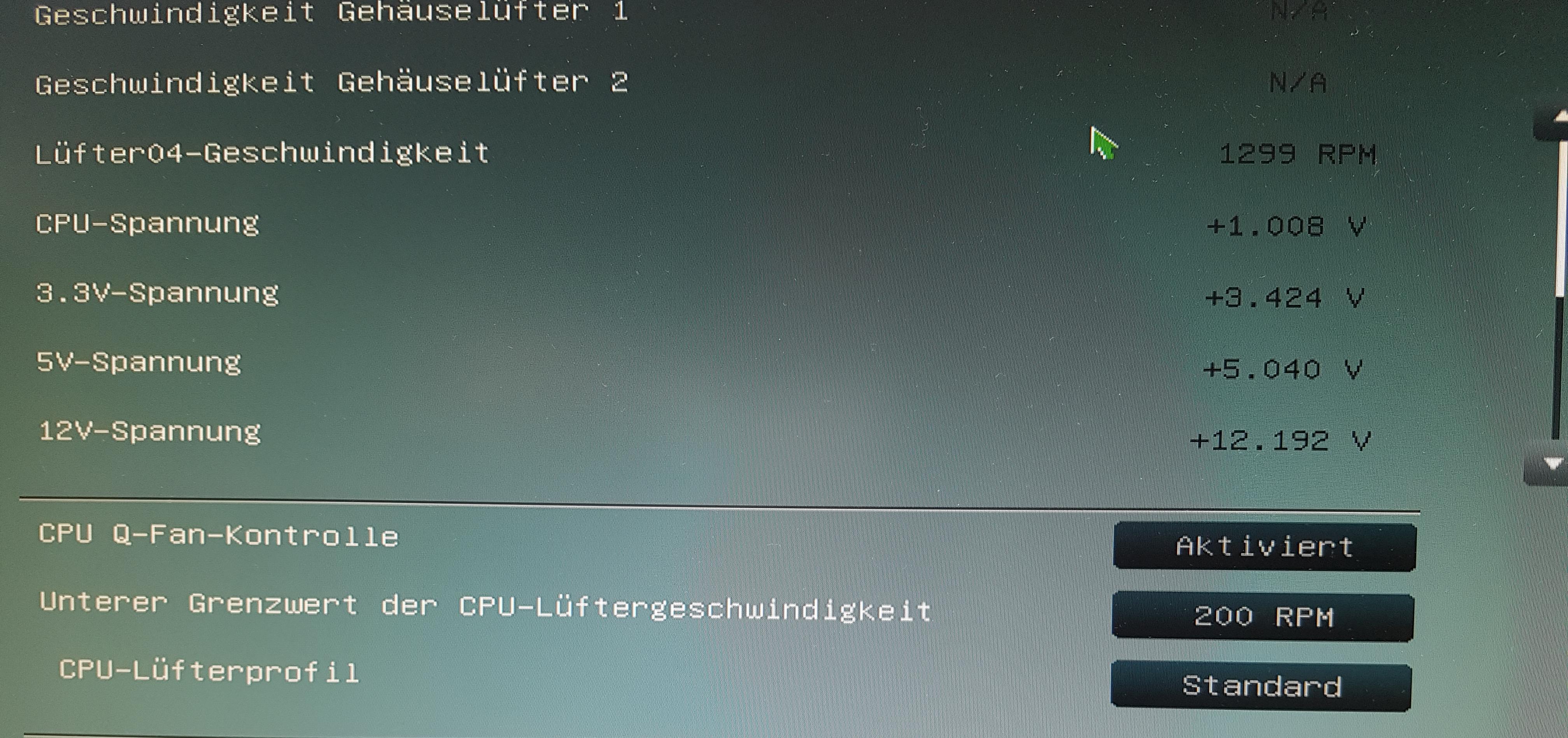

Dreht dein CPU Lüfter eigentlich dann von allein auf Maximum hoch, bei solchen Temperaturen?
Also ich drehe nicht selber dran :D Ohje, der Lüfter wäre unter Mainboard gewesen... Ich versuche das mal mit einzufangen.
Normalerweise gibt es Schutzmechanismen, die den CPU-Hitzetod verhindern. Dann wird entweder runtergetaktet oder gleich das gesamte System ausgeschaltet. Du kannst ja mal im BIOS nachgucken, welche Temperatur für die Hitzeabschaltung eingestellt ist, aber viel kann da nicht mehr gefehlt haben.
Wie lange dauert es denn z.B. bis der Fehler während dem Spielen kommt? Sacred 2 etc. erzeugt ja nicht annähernd die CPU-Last wie Prime
Die Werte von Prime 95 sollltest du nicht zu ernst nehmen, die Temperaturen erreichst du nie in der Realität. Prime ist eigentlich nur brauchbar um die Stabilität einer CPU zu testen.
Die 92 Grad sind völlig ok, die CPU schaltet übrigens ab lange bevor die CPU in kritische Bereiche kommt,

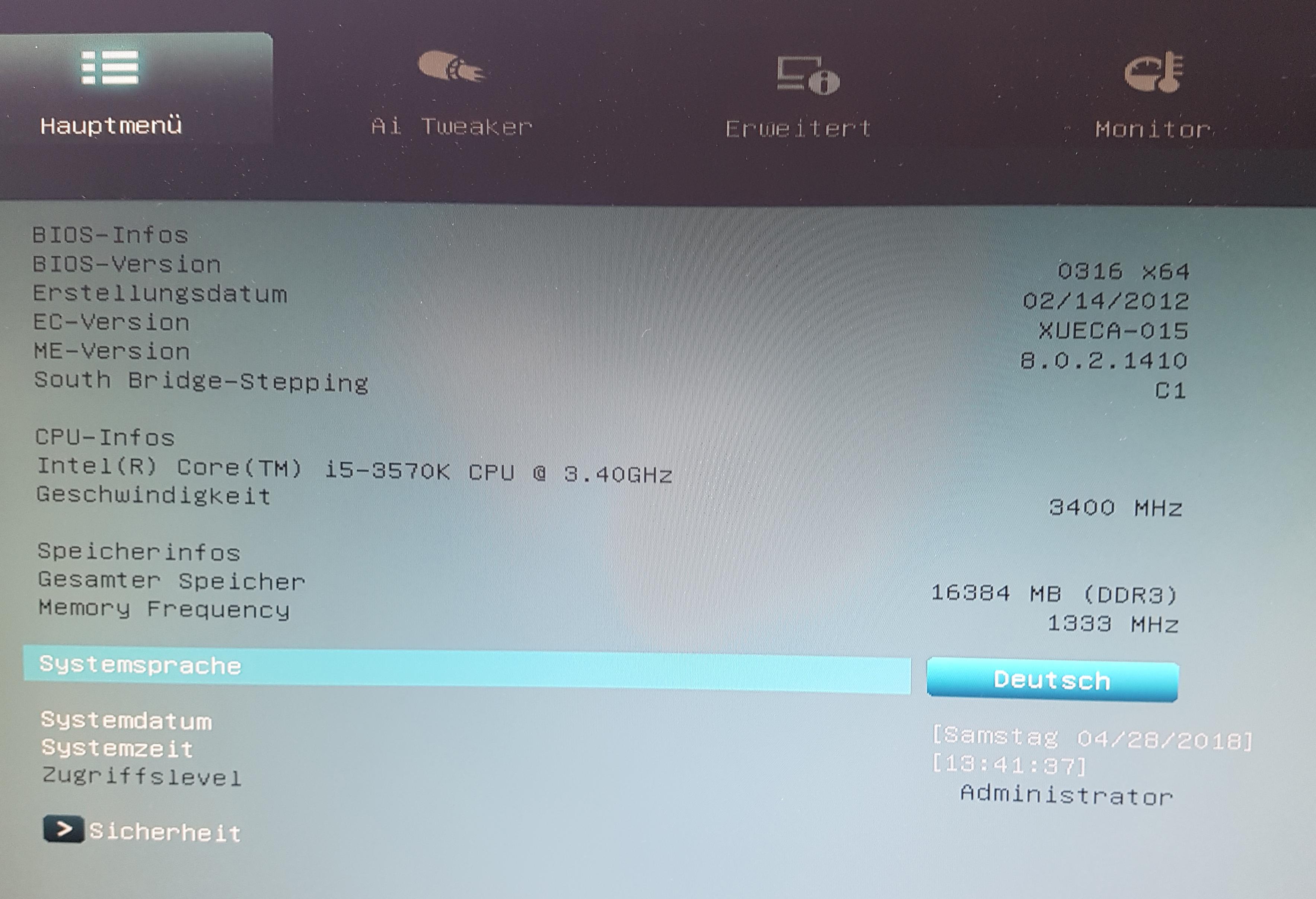

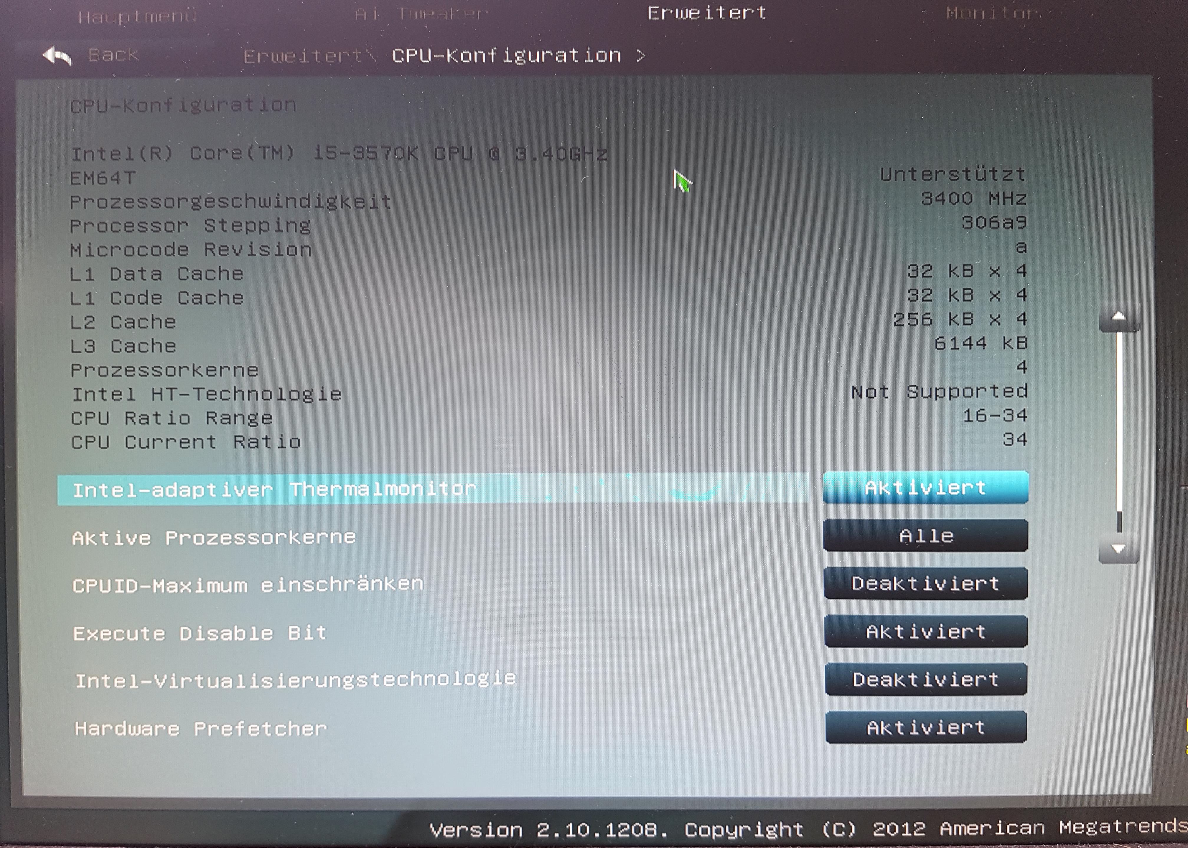

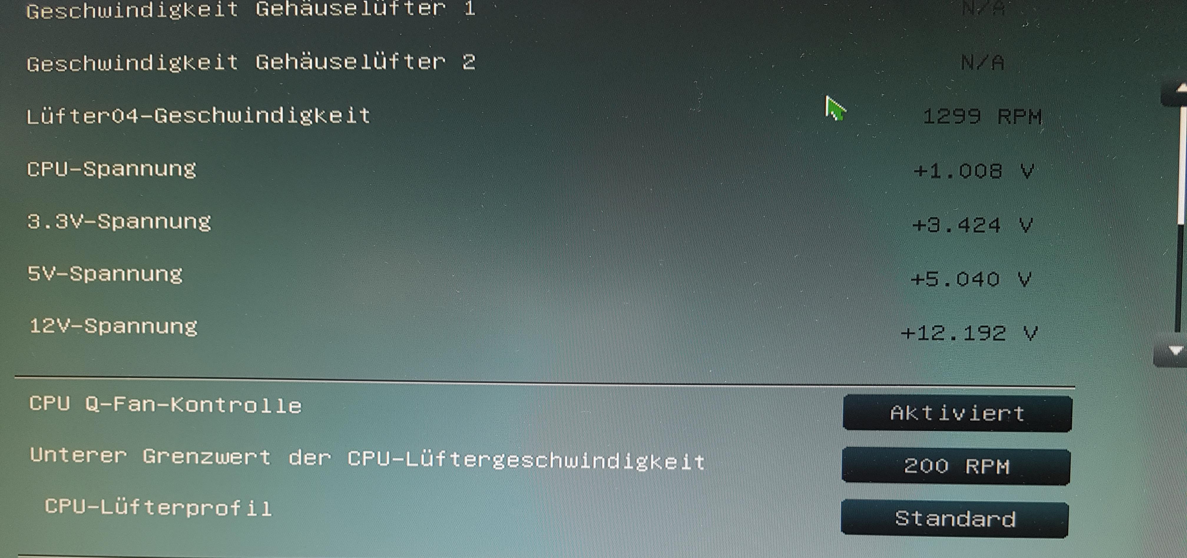

Ich war im Bios :(

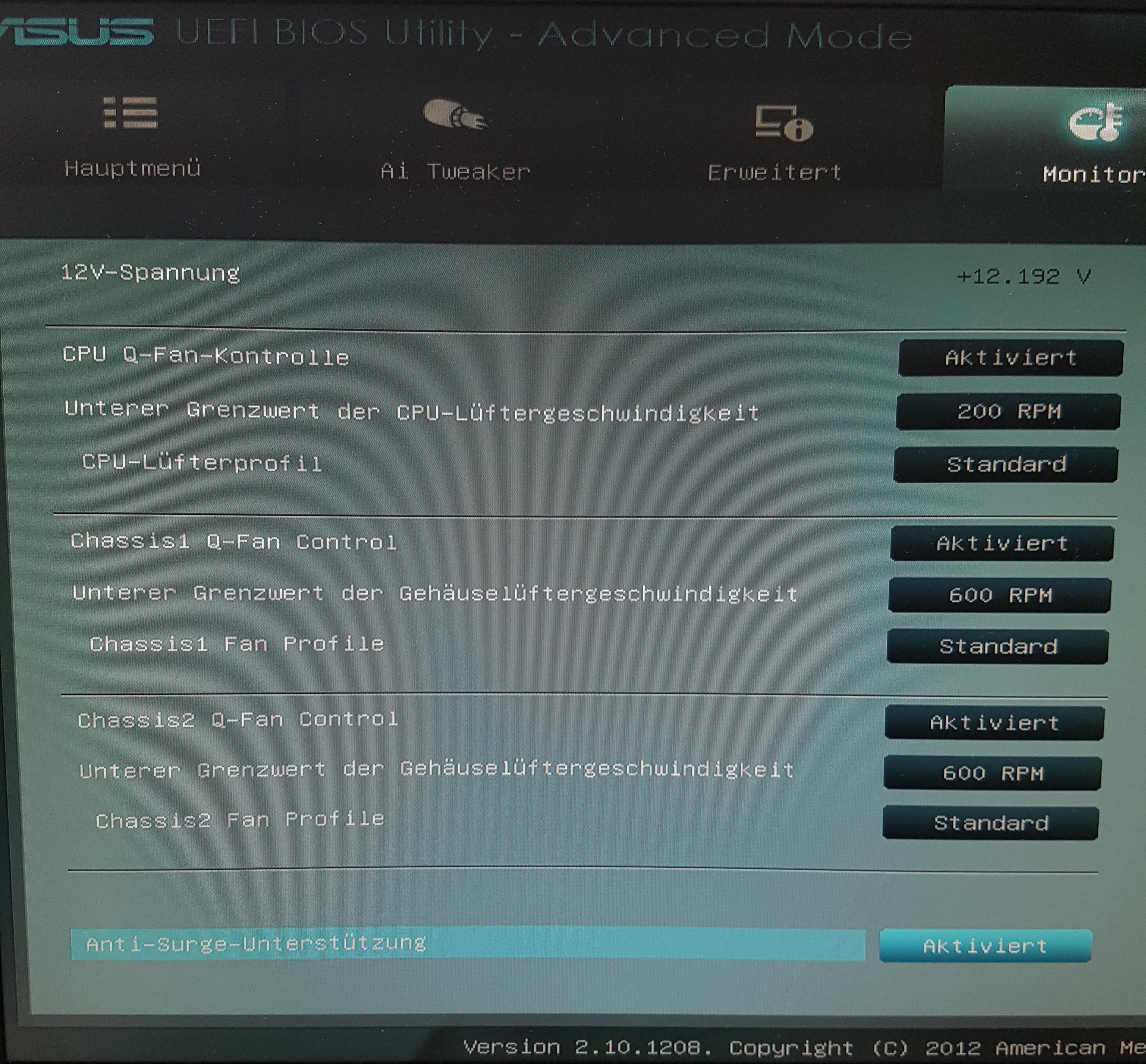

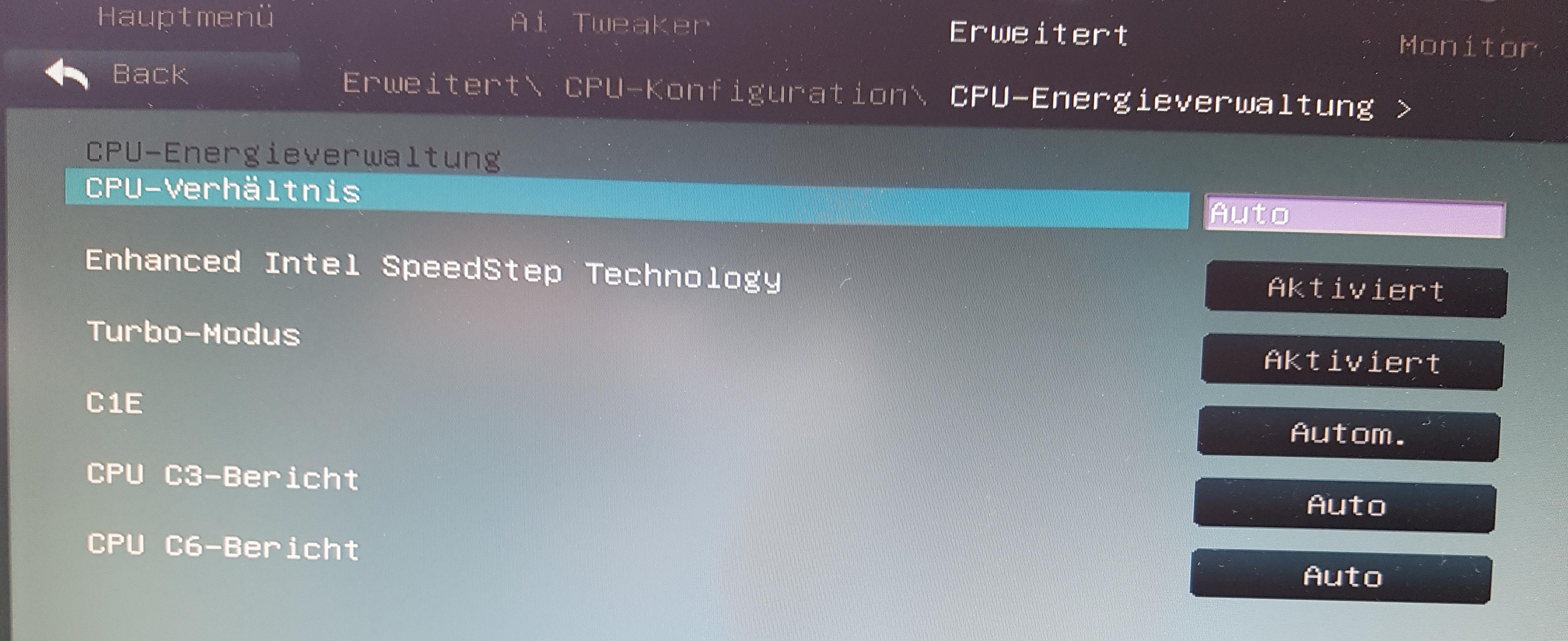

Da gab es einige möglicherweise relevante Einstellungen, speziell den Hitzeschutz habe ich aber nicht gefunden. Ich füge gleich mal ein paar Funde ein.
Habe nichts verändert, bloß auf der Startseite im Bios gibt es 3 Ausführmöglichkeiten. Energiesparend, Normal und ASUS-Optimiert (Turbo). Letzteres maximiert die Leistung. Dachte vielleicht werden die Lüfter in Normal gedrosselt, da diese Option den PC auch leiser nennt. Alle 3 Varianten funktionierten vor ein paar Jahren auf jeden Fall noch, wusste also da kann ich nicht viel kaputt machen. :D

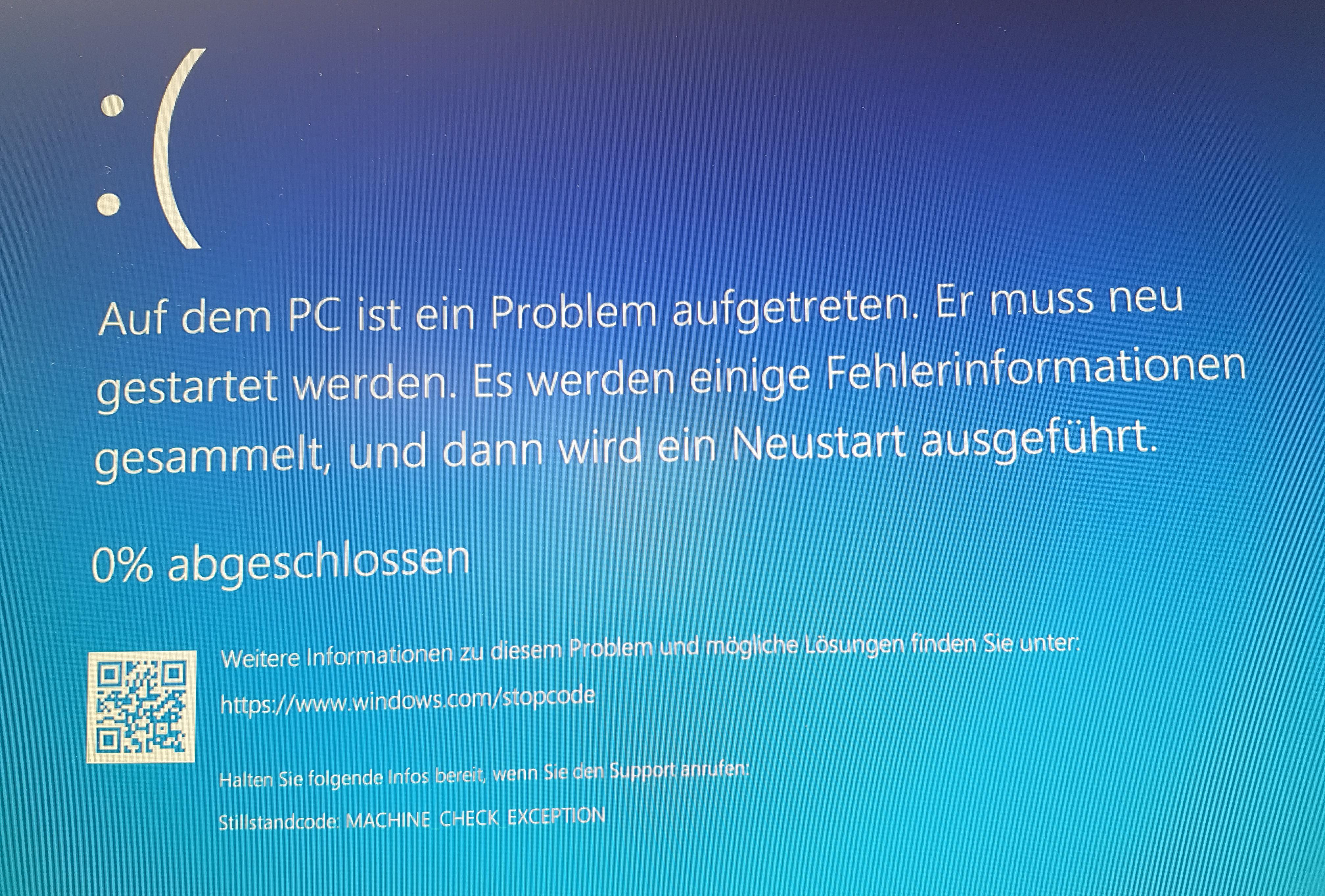

1. Turbo Modus ausgewählt. Lüfter springen mehrmals an, PC braucht mehrere kleine Anläufe bevor Windows tatsächlich startet. Nach dem Hochfahren bekomme ich einen Bluescreen. 20180428_140335.jpg Daten werden aber nicht gesammelt, bleibt auf 0% und nach 10 Minuten starte ich manuell neu.
2. Direkt in den Bios. Diesmal rudere ich in die entgegengesetzte Richtung. Modus Energiesparend. Es läuft nichts außer Windows und HWMonitor, doch die CPU Temperaturen schießen auf 90°. Jetzt befinde ich mich bei angenehmen 89°C.
Edit: Taskmanager zeigt eine CPU Auslastung von 100%, Prime läuft im Hintergrund. Wie hat sich das denn in meinen Autostart gehuscht. :freaky:

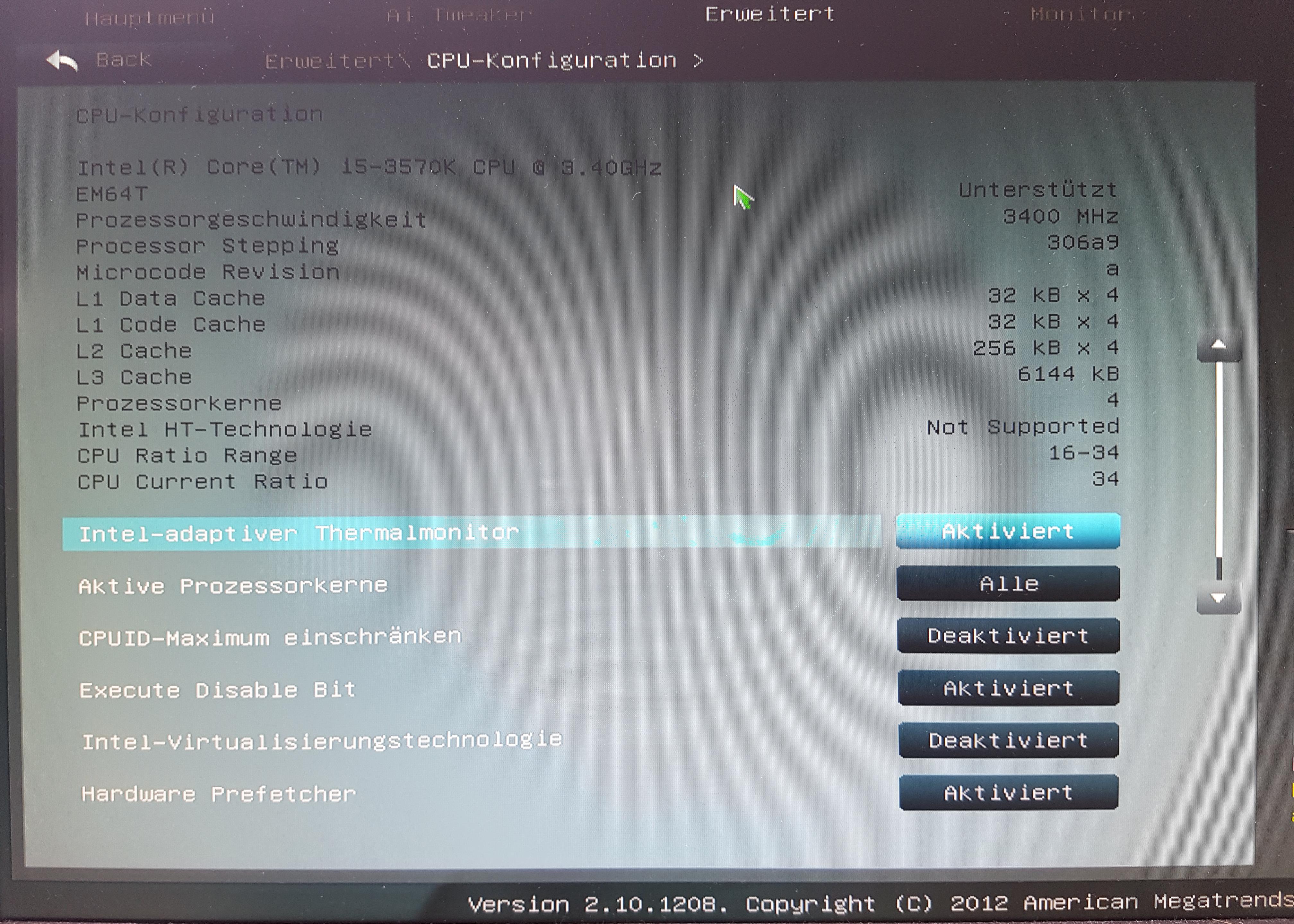

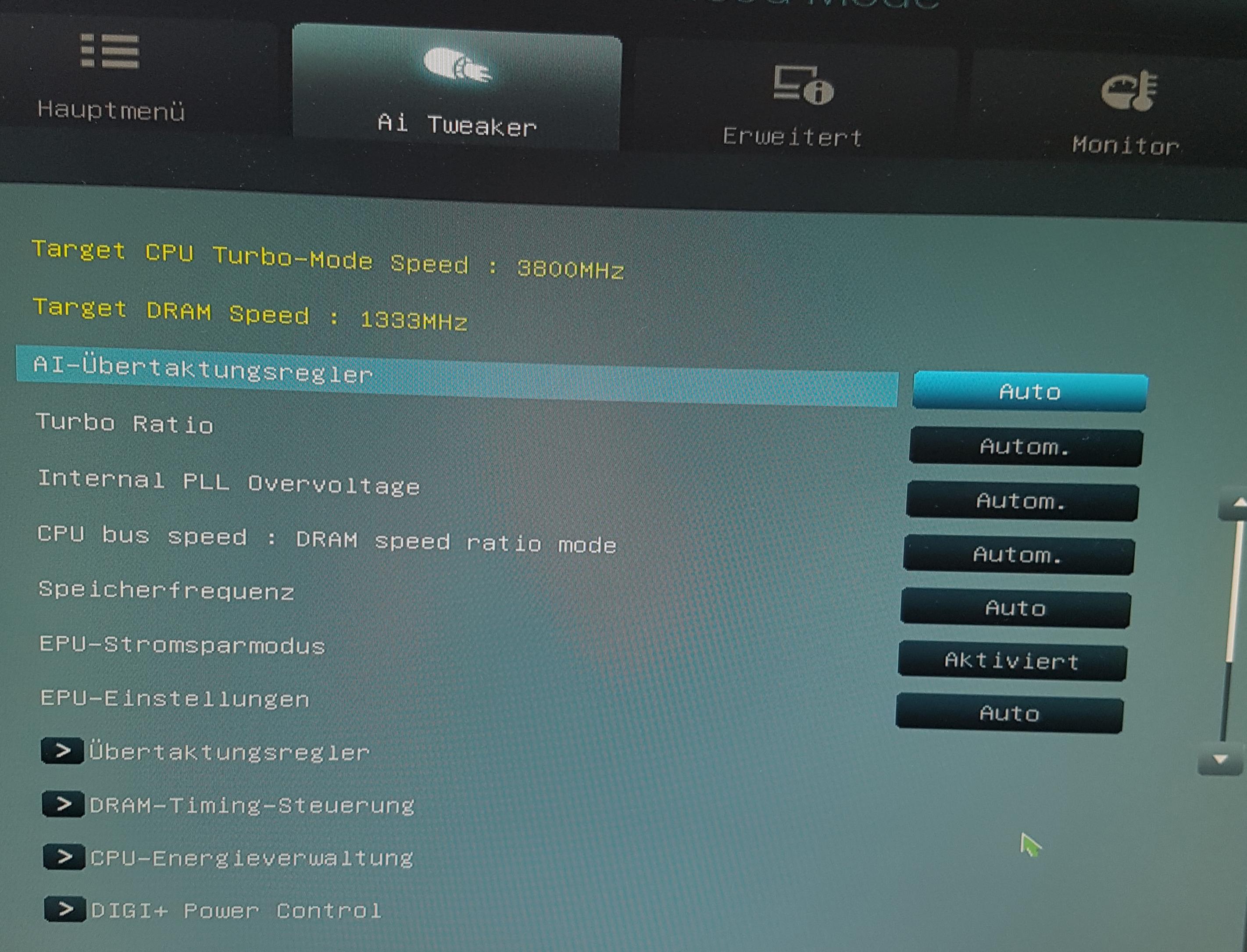

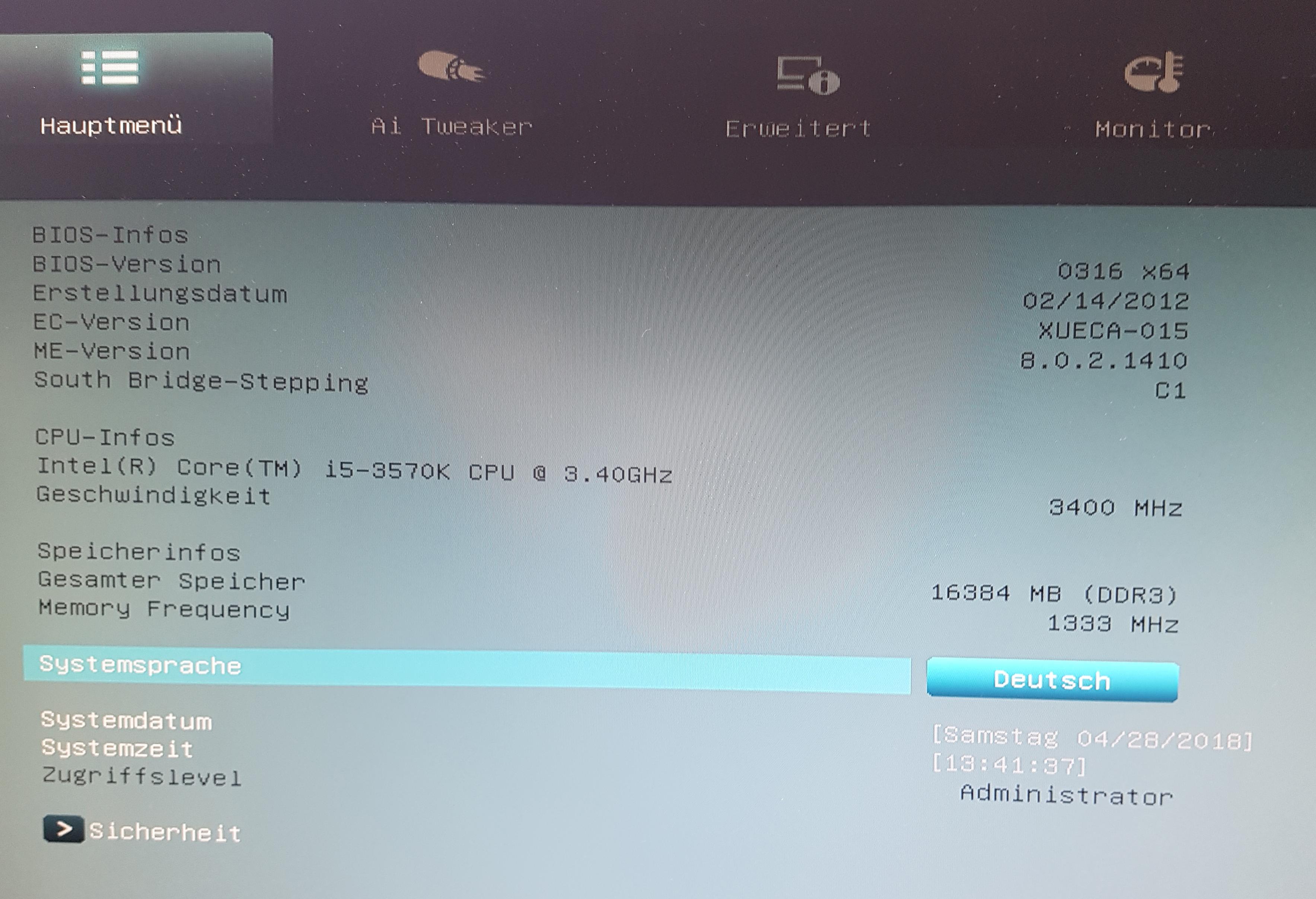

Hier meine Bios-Einstellungen, bitte entschuldigt die Qualität und Unübersichtlichkeit :(
CPU-Temperatur würde ich dann schon ausschließen wollen. Die 90°C wirst du in den Spielen wohl nie überschreiten und selbst bei Prime kam es ja nicht zum Hitze-Aus.

Im Turbo-Modus wird die CPU höher getaktet und wird wärmer, da kommen die Lüfter dann noch weniger mit und du hast dann definitiv ein Hitze-Problem.

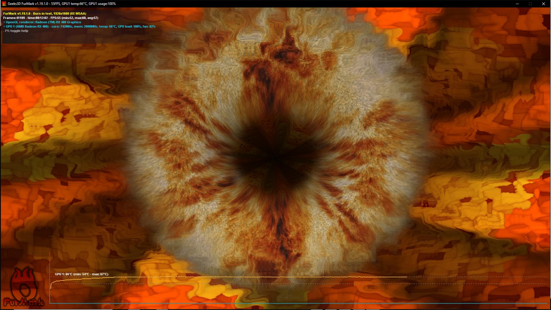

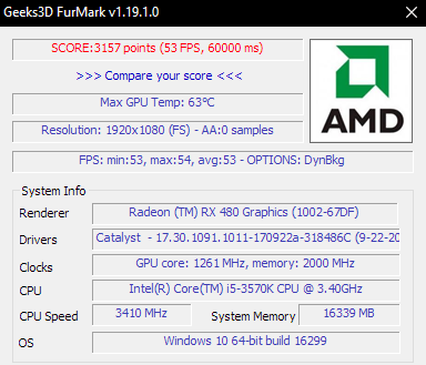

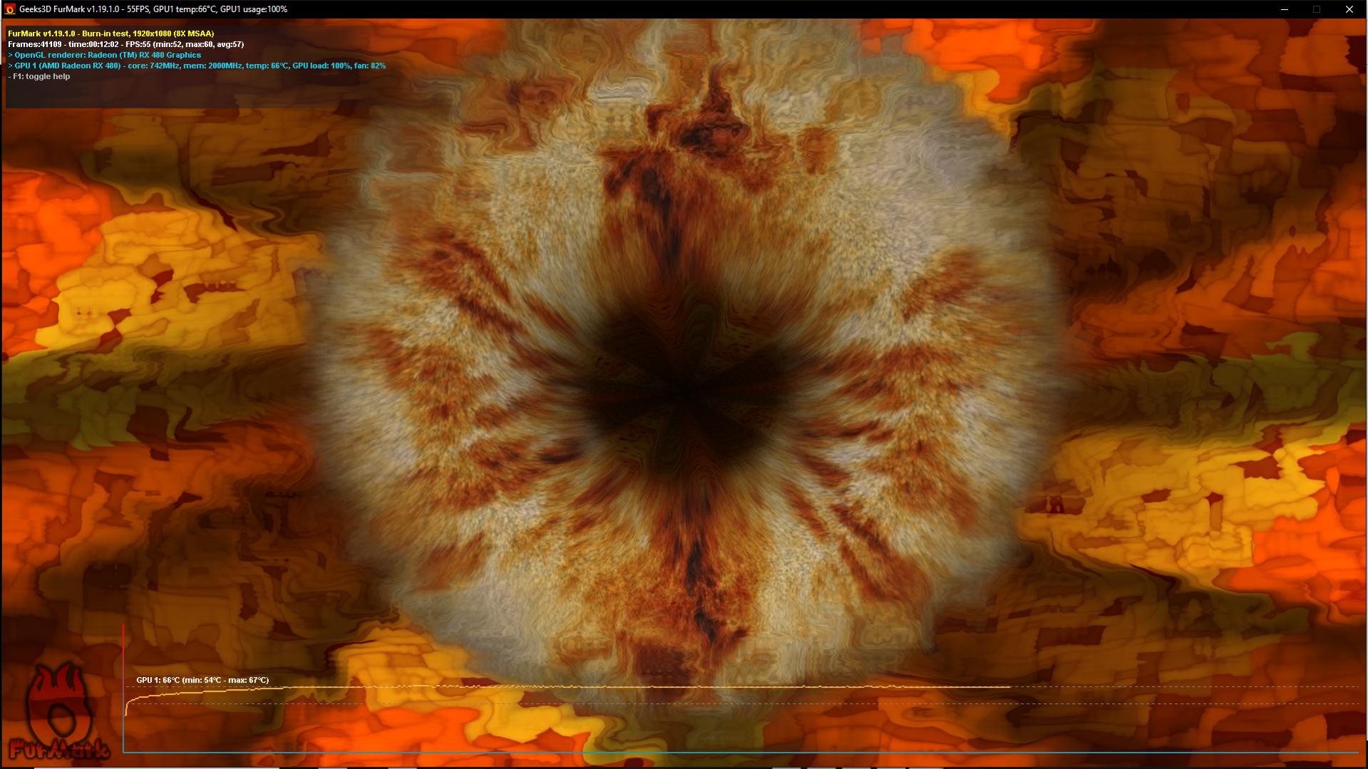

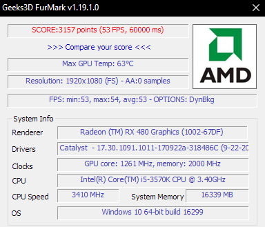

FurMark steht aktuell bei 65°C nach 20 Minuten. Hier ein Screen nach 14 Minuten: furmark.jpg
Ich lass es noch ein Weilchen laufen, vielleicht ist die Spielegrenze noch nicht überschritten.

Moment mal, auf deinem Furmark Screen taktet deine RX480 gerade mal auf 742 MHz, die sollte schon auf mind. 1100 MHz takten. Vergleiche mal noch Auslastung und Takt in Skyrim (gerne mit hohen Grafikdetails)
Revan1710 schrieb:
Das ist Blödsinn, aber die Fehleranfälligkeit ist natürlich höher bei 4 DIMMs. Würde ich auf jeden Fall auch nochmal testen, müssen ja keine 10 Stunden sein
Ergänzung
Oh tatsächlich. Grundsätzlich bewegt die sich im 300MHz Bereich. Im Overlay in Skyrim sehe ich aber mindestens 1100MHz und das geht bis zu 1300MHz.
Ohh, sehr gute Neuigkeiten mit dem RAM. :D
Im Idle ist das normal, dass sie runtertaktet. Seltsam ist aber, dass sie bei 100% Auslastung in Furmark nur auf 742 Mhz taktet, da sollte sie dann eigentlich bei den 1300 sein, zumal die Temperatur ja auch i.O. ist.
Aber bei Skyrim scheint es ja zu funktionieren.
