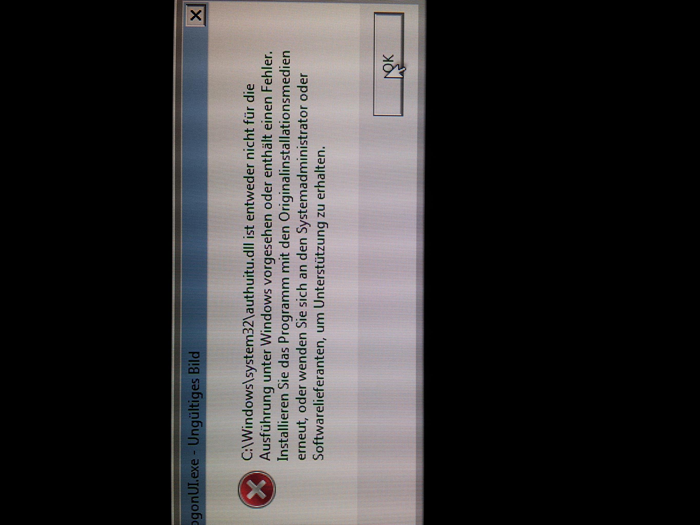

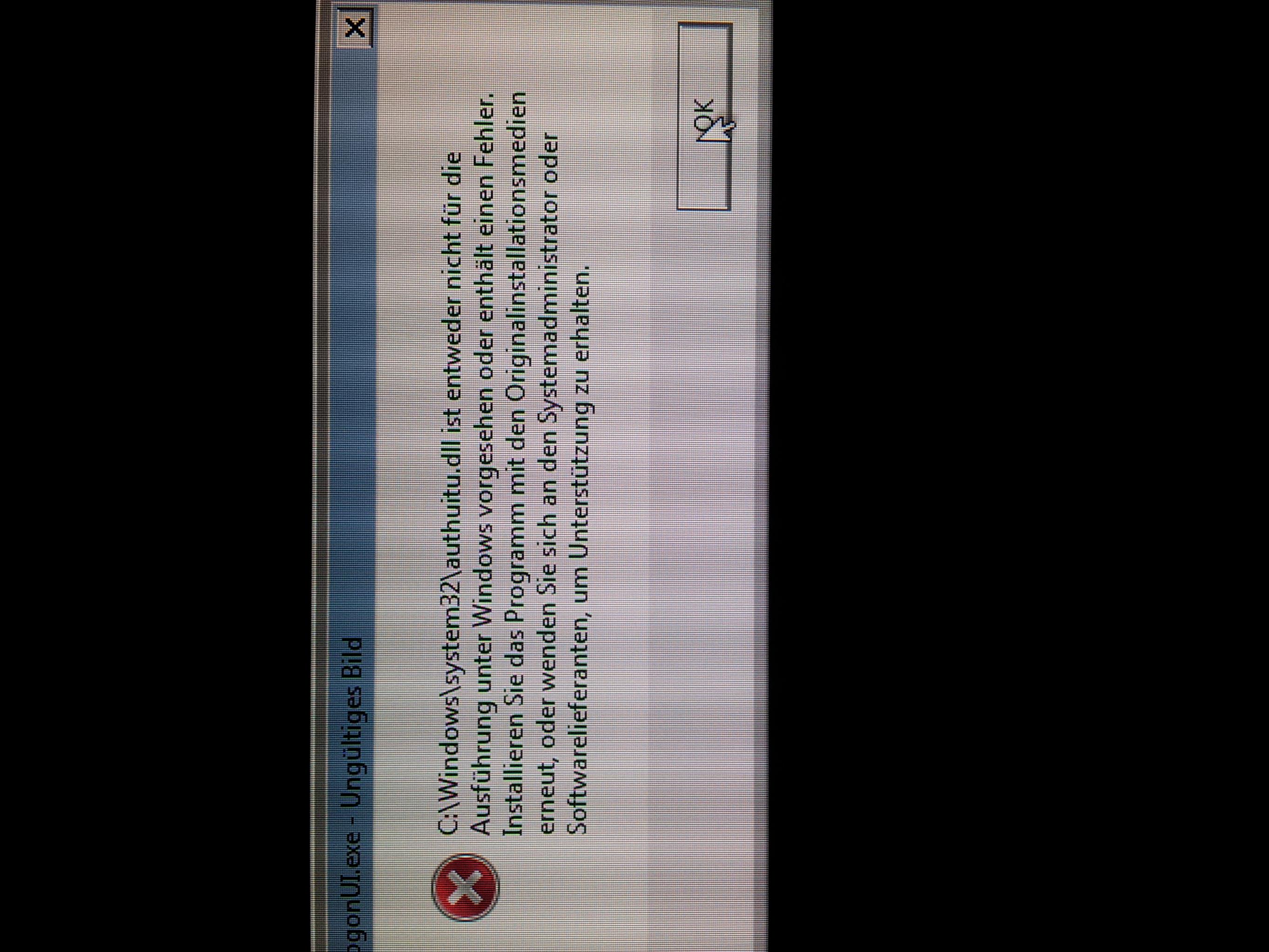

Pc ist immer öfter abgestürzt und nun startet windoof nicht mehr, bekomme nur eine meldung das eine "authuitu.dll" einen fehler verusacht .
...keine ahnung warum, aber ich denke mal ich darf nun Windows neu installieren.
Hier mal ein foto von der Fehlermeldung
Ich hatte zuletzt tuneup2013 installiert, da ich dieses tool früher auch benutzt hab um die Festplatten auf fehler zu überprüfen. Ich hatte das Programm grade gestartet und wollte den key eingeben , doch mein pc hängte sich während dessen wieder auf und seit dem startet Windows nicht mehr, es kommt nur noch die Fehlermeldung.
Hat jemand eine Idee was ich noch machen könnte?
( sorry für das etwas zu senkrechte bild, habs mim handy gemacht ;)
