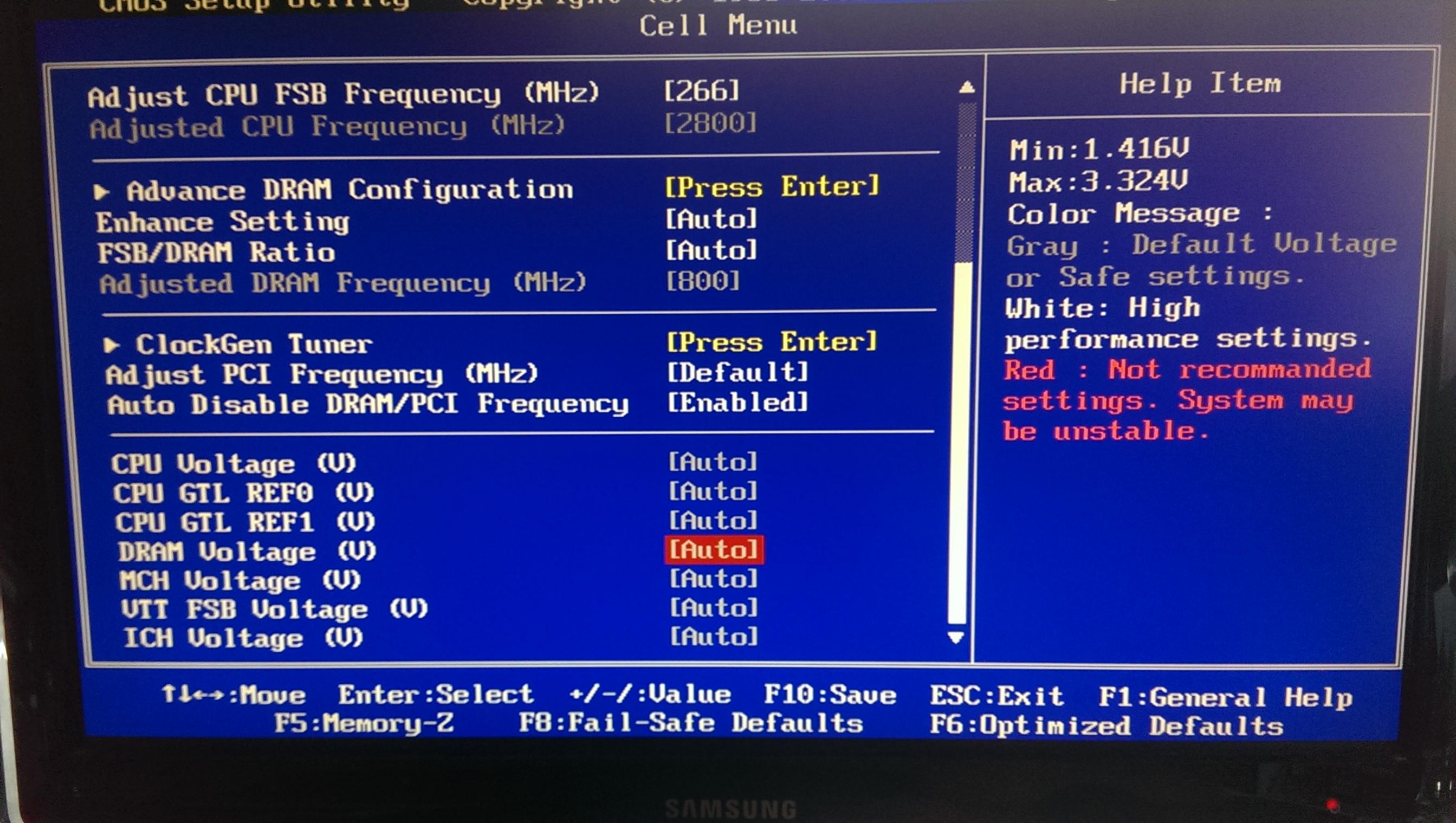

Im Online-Handbuch von Mainboard steht sicher nix drin, da benötige ich Fotos vom BIOS Bildschirm, von den Advanced Settings z.B.
Im Cell Menue gibts nen Eintrag "DRAM-Voltage".
Das Board ist für DDR2 RAM ausgelegt, und der RAM hat eine Standardspannung von 1,8Volt.
Erhöhe also auf 1,9 max 2,0Volt.
Es sei denn die Spezifikationen Deines RAM sehen höhere Werte vor.
Danach kannst Du aber selber gurgeln.
ok, das ist das Richtige. Dram Voltage ist grau hinterlegt, heißt normal kann man das nicht einstellen !? Wie schauts bei dir aus ?
Ich bin kein MSI FAN aber glaube zu wissen das es mit einer gewissen Tastenkombination doch zu verstellen geht.
Ja ist bei mir grau.

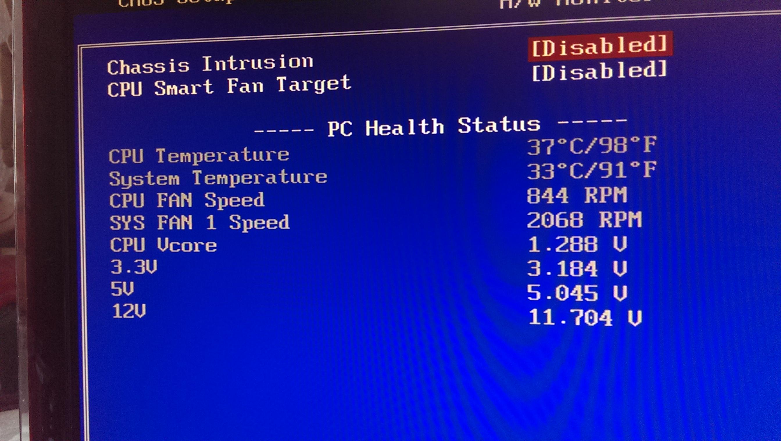

Habe mal ein paar bilder mir angehangen.

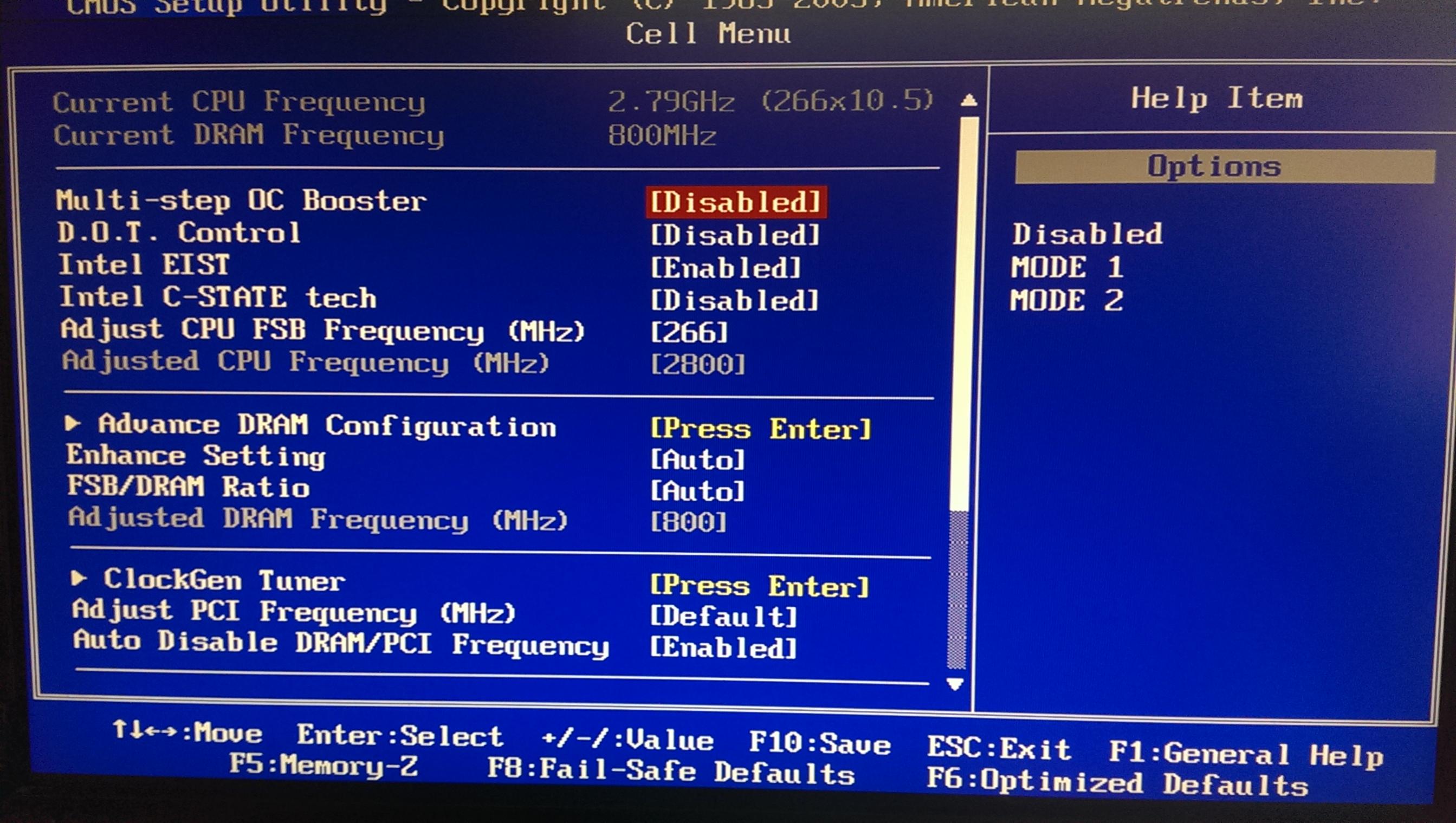

Experimentiere mal mit der Einstellung von "Advance DRAM Configuration"herum.
Vieleicht läßt sich dann was verstellen.
Wenn nicht beende das BIOS ohne zu speichern.

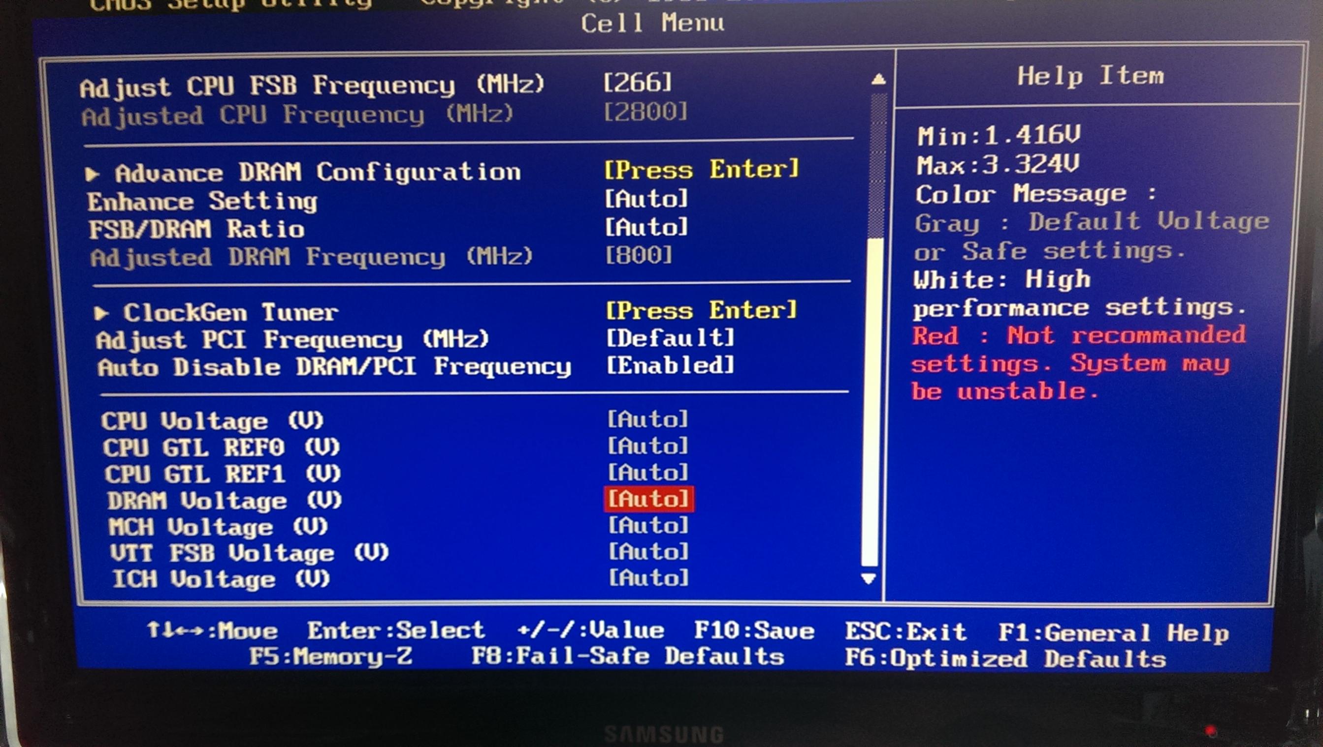

ok, Bild 1
Welche Optionen hast du da zum Einstellen ?
Enhance Setting
und bei
ClockGen Tuner
So Dram Voltage konnte ich einstellen mit + & - vom Numlock steht jetzt 1.800.

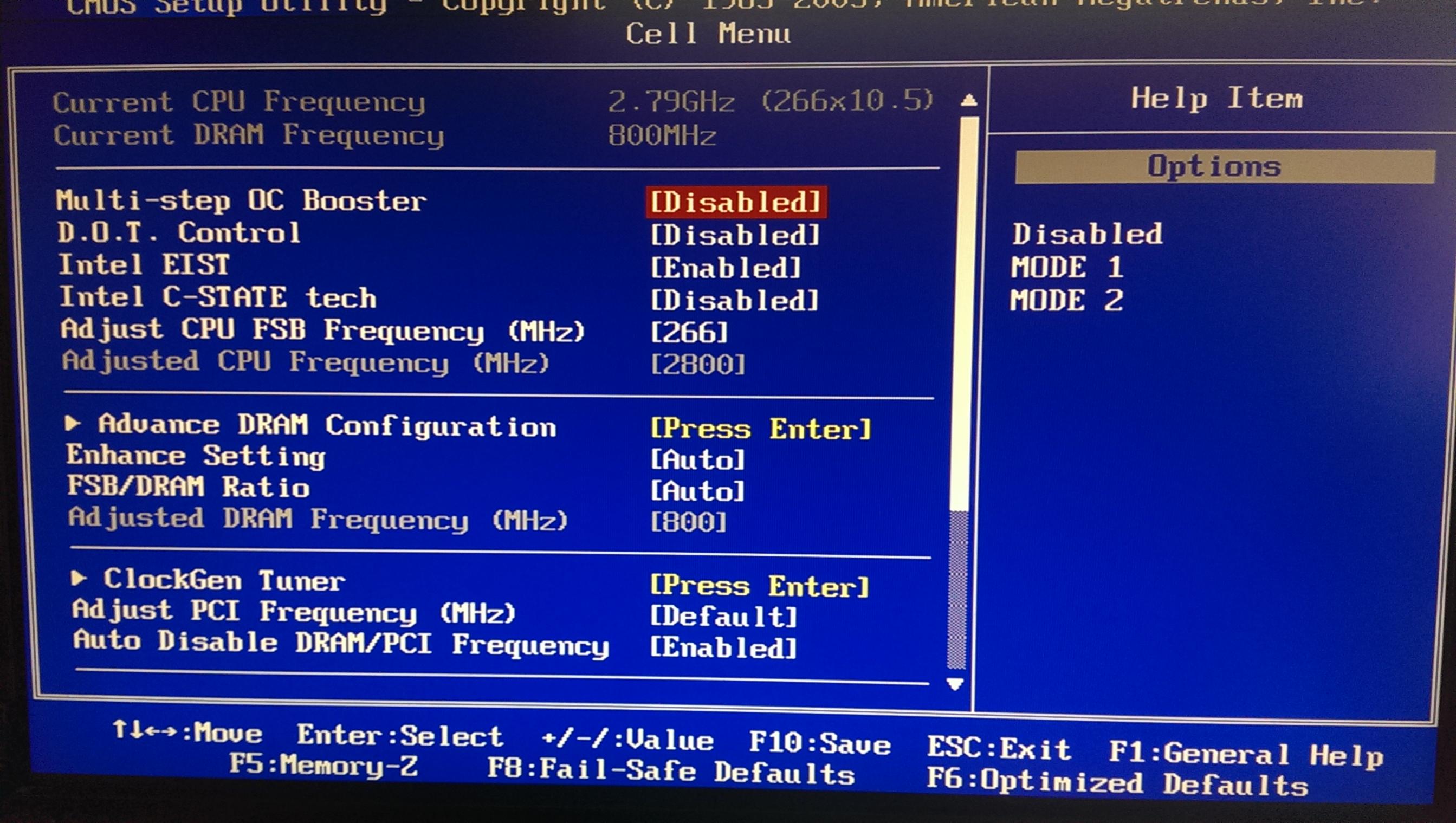

Unter Enhance Setting steht
Auto
Disabled
Enabled

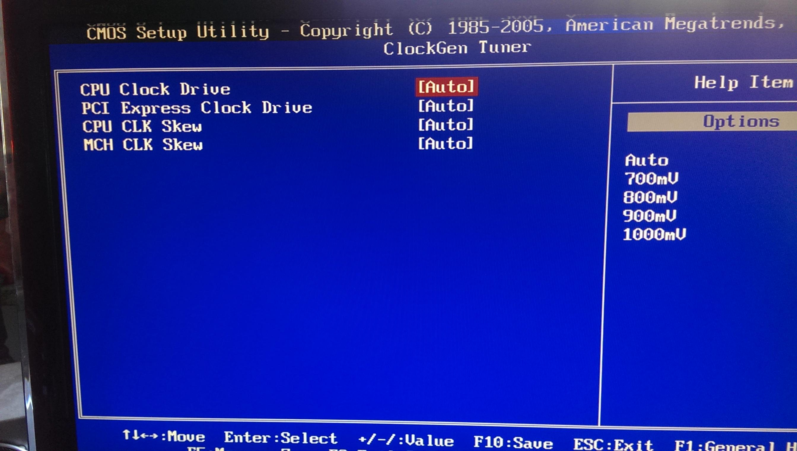

Für ClockGen Tuner habe ich ein Bild angehängt.
