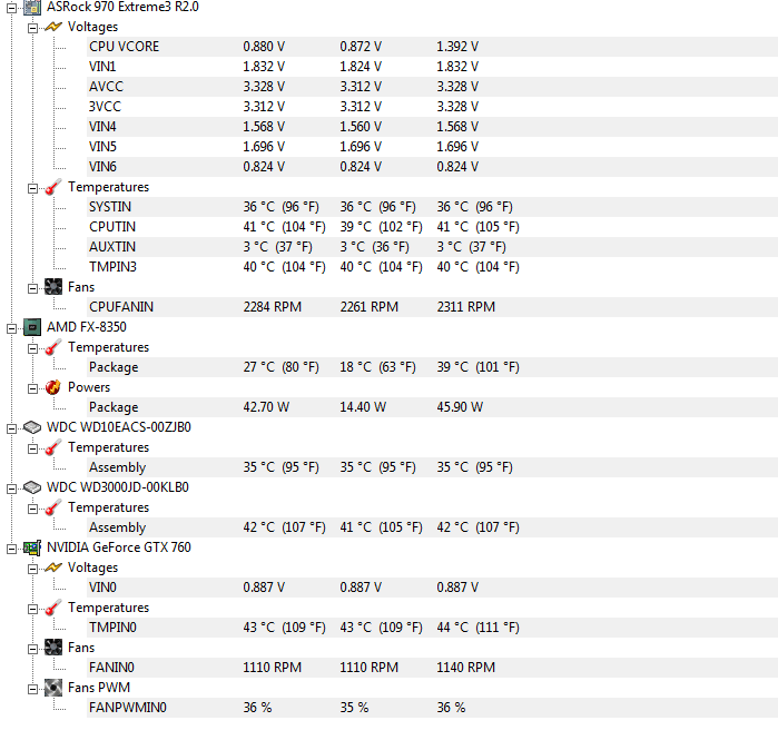

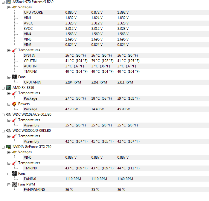

Oka hab jetzt HWMonitor geladen.
So sieht das jetzt bei mir aus
Beim nichts tun, soll ich mal eben was zocken und dann mit meinem Handy es Fotografieren wenn er wieder hängen bleibt wie es dann aussah ? "Hab 2 Bildschirme dann lass ich das Pogramm aufm zweiten ganze zeit im vordergrund."

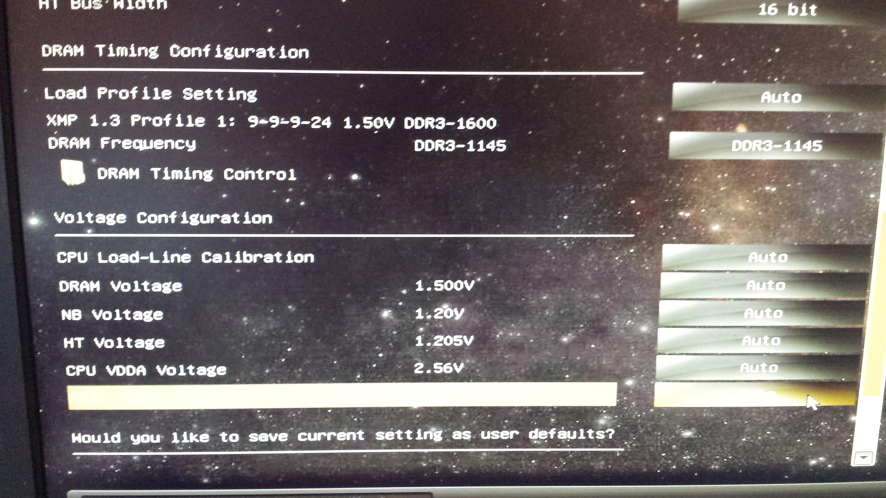

Und mein RAM ist auf A1

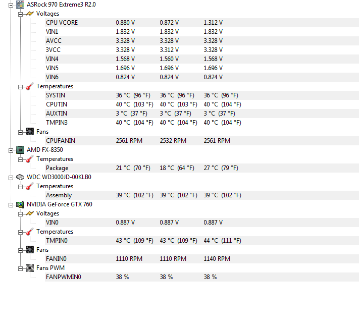

nachher.PNG jetzt seht das ganze so aus

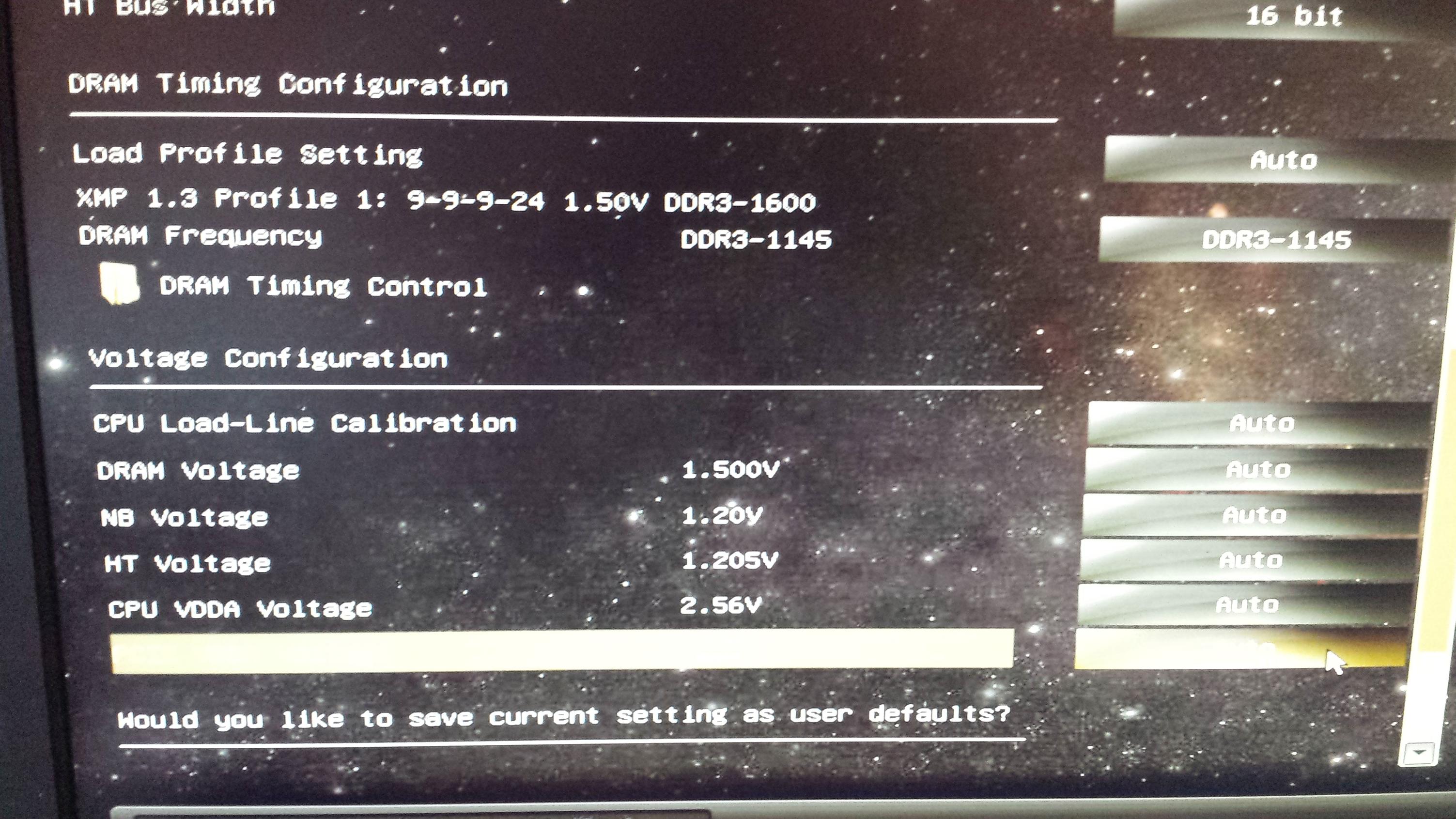

AMD Turbo Core Technology = disabled
RAM-Modul > welche Marke / welches Timing ist auf dem Aufkleber / beim Hersteller angegeben ? (Cosair)
Ein RAM-Modul = B2
im BIOS > AMD Turbo Core Technology = disabled
Command Rate = 2T
