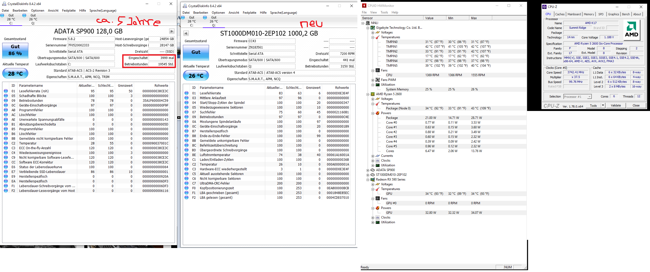

Moin Moin, mein Problem ist ähnlich: Seit einer Woche jetzt ca 5x abgestürtzt. Komplett gereinigt, Software wie Hardware. Fehlersuche ergab eine sehr benutzte SSD für Windows - andere HDD ausgetauscht, Ansonsten alles neu* Januar 2019* , sprich keine 10 Jahre alt.
Ich gehe stark davon aus, dass es die SSD ist, was meint ihr? Daten habe ich per pgn hinzugeügt.
