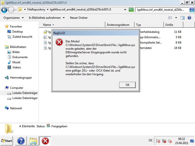

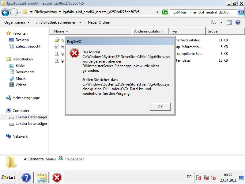

ja das hatte ich auch schon versucht nur findet sich die lgx64bus.sys C:\Windows\System32\DriverStore\FileRepository\
und da kann ich offenbar nichtmal als admin was selber löschen
auch die zugehörigen registry-einträge scheinen tabu zu sein

Hast du vielleicht das LG Phone als USB Modem noch im Gerätemanager? Der .sys läßt sich so nicht deinstallieren, das geschieht erst, wenn die Hardware deinstalliert wird.

Hm, Neustart, mit [F8] in den abgesicherten Modus booten, die sysderegistrieren und dann löschen.
•deregistrieren einer Datei:
Start/Ausführen/cmd tippen, im Prompt folgendes eintippen und enter drücken:
regsvr32 /u C:\Windows\System32\DriverStore\FileRepository\lgx64bus.sys

Argh , klassisches fail meinerseits. Nix mit unregister, ist ja eine sys.

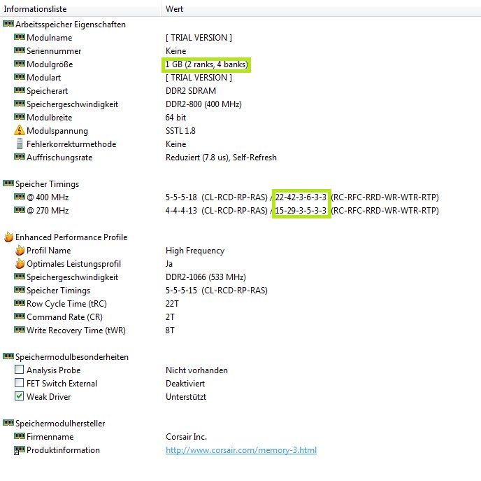

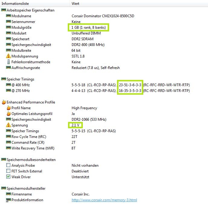

Nachdem mir aufgefallen ist, dass mir Cpu-Z unterschiedliche Arbeitspeicher anzeigt (CM2X1024-8500C5D und CM2X1024-10000C5D) habe ich mir die nochmal genauer angeschaut; Auf allen steht CM2X1024-8500C5D aber auf 2 steht noch ver4.1 und auf den anderen ver2.3
Ich habe mal die Spannung des Speichers erhöht (da das angeblich jemandem mit ähnlichen Problemen geholfen hat) und weitere Testläufe mit nur 2 Speichern durchgeführt; desweiteren habe ich die Graka mal in den zweiten pcie-slot gesteckt.
Anfangs schien es tatsächlich so als wären die 2 v2.3 Speicher in den schwarzen Steckplätzen die stabilste Konfiguration (geschätzte 30 Minuten, wobei ich inzwischen ein Szenario gefunden habe in dem das nicht wirklich reproduzierbar zu sein scheint)
Interessant ist noch dass die erhöhung der Spannung tatsächlich dazu geführt hat, dass der Ton selbst nach dem Bildausfall noch ein bisschen normal weiterläuft.
Firefox im Huntergrund hat die Satbilität stark beeinträchtigt.
Sieht für mich inzwischen so aus als wäre zumindest das Mainboard defekt und vielleicht auch noch die Speicher :/

Dann teste alle Riegel einzeln mit memtestx86 im advanced mode durch und achte darauf das die zusammengesteckt (also 4x1GB) nur mit 533MHz laufen dürfen. Stelle ggf. alles manuell ein (2.1 Volt und CL7). Sollte es dann gehen liegt ein klassischer Fall vor: Mischbestückung von schnellen und langsamen Riegeln geht meist nicht gut.

Die Mischbestückung hat jedoch das Problem bestenfalls begünstigt (es besteht ja auch im Betrieb von 2 gleichen Riegeln weiterhin)
Auch wäre die Frage ob die Erkennung von CPU-Z oder die Beschriftung der Riegel richtig ist (identische Seriennummer aber unterschiedliche Version)

lade dir mal aida runter und schau mal dir dort mal die Ramriegel an. haben die die gleichen Latenzen und die gleich Voltage?

edit2: Das sagt Aida zum Arbeitsspeicher

tja genau das hatte ich auch, es wird am anderen ram liegen, denn der hat andere Timings abgespeichert.
Schau mal im BIOS nach was dort eingestellt und ist mache die mal alle gleich, aber das hattest du schon probiert oder?
Welche Voltage haben die, du könntest die auch mal auf 2,1 V fixen.
