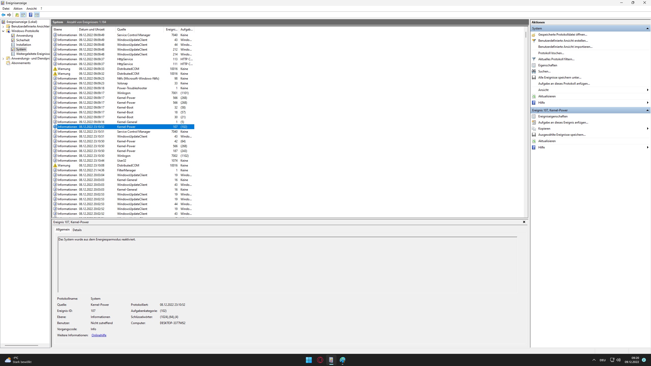

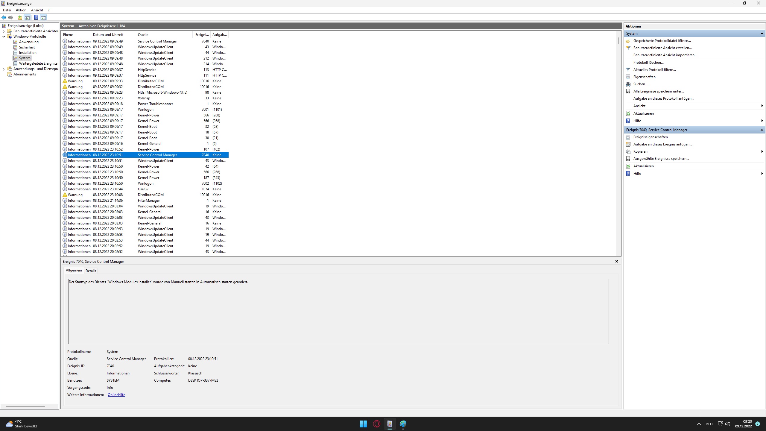

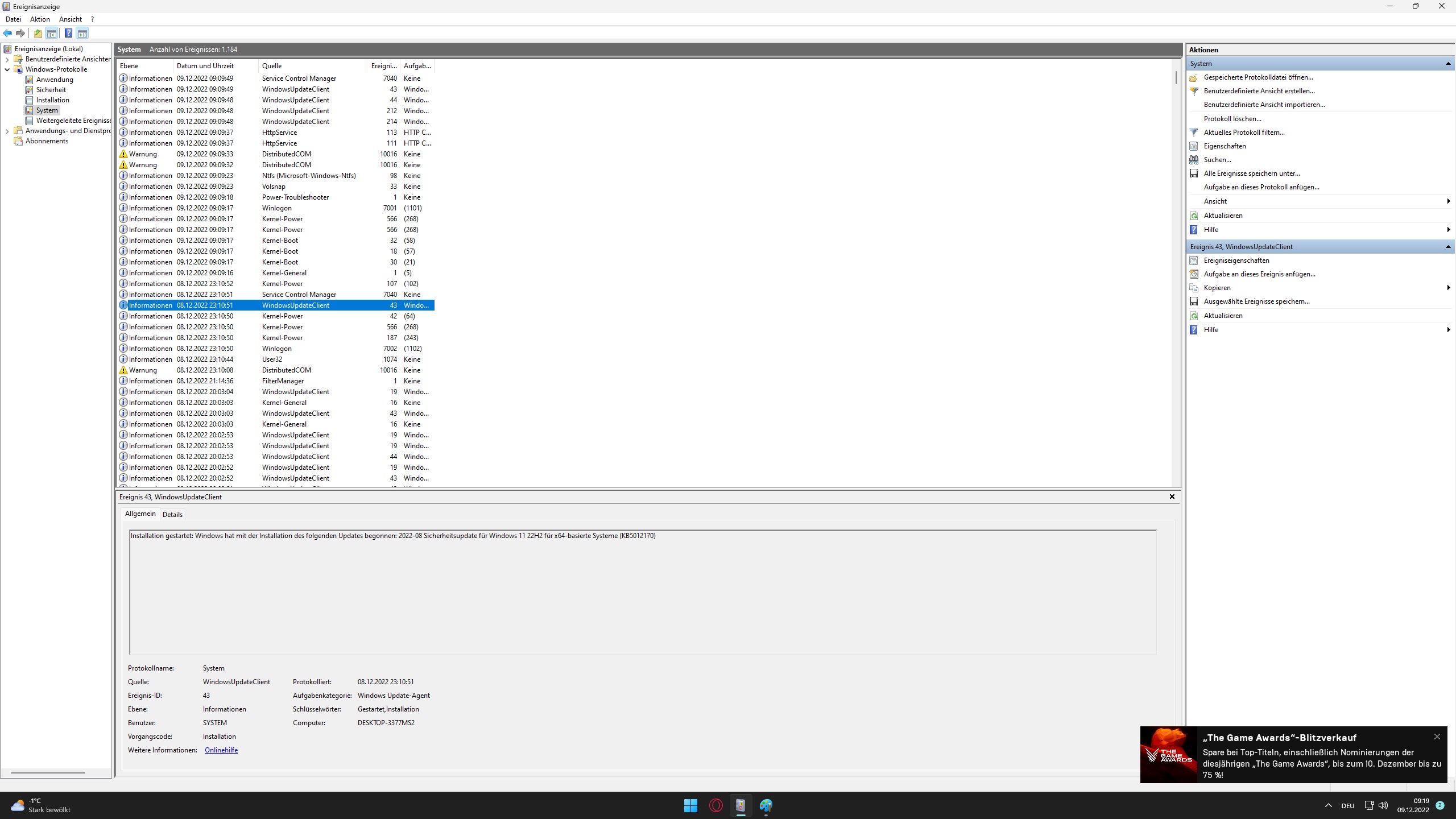

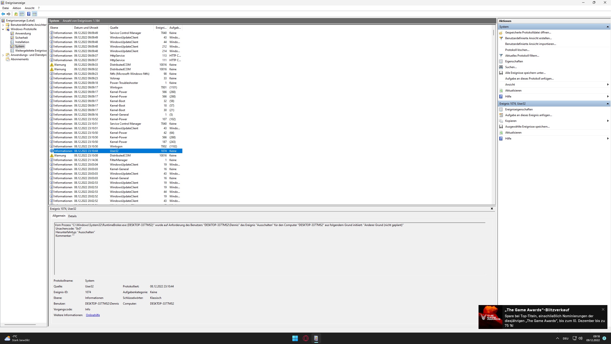

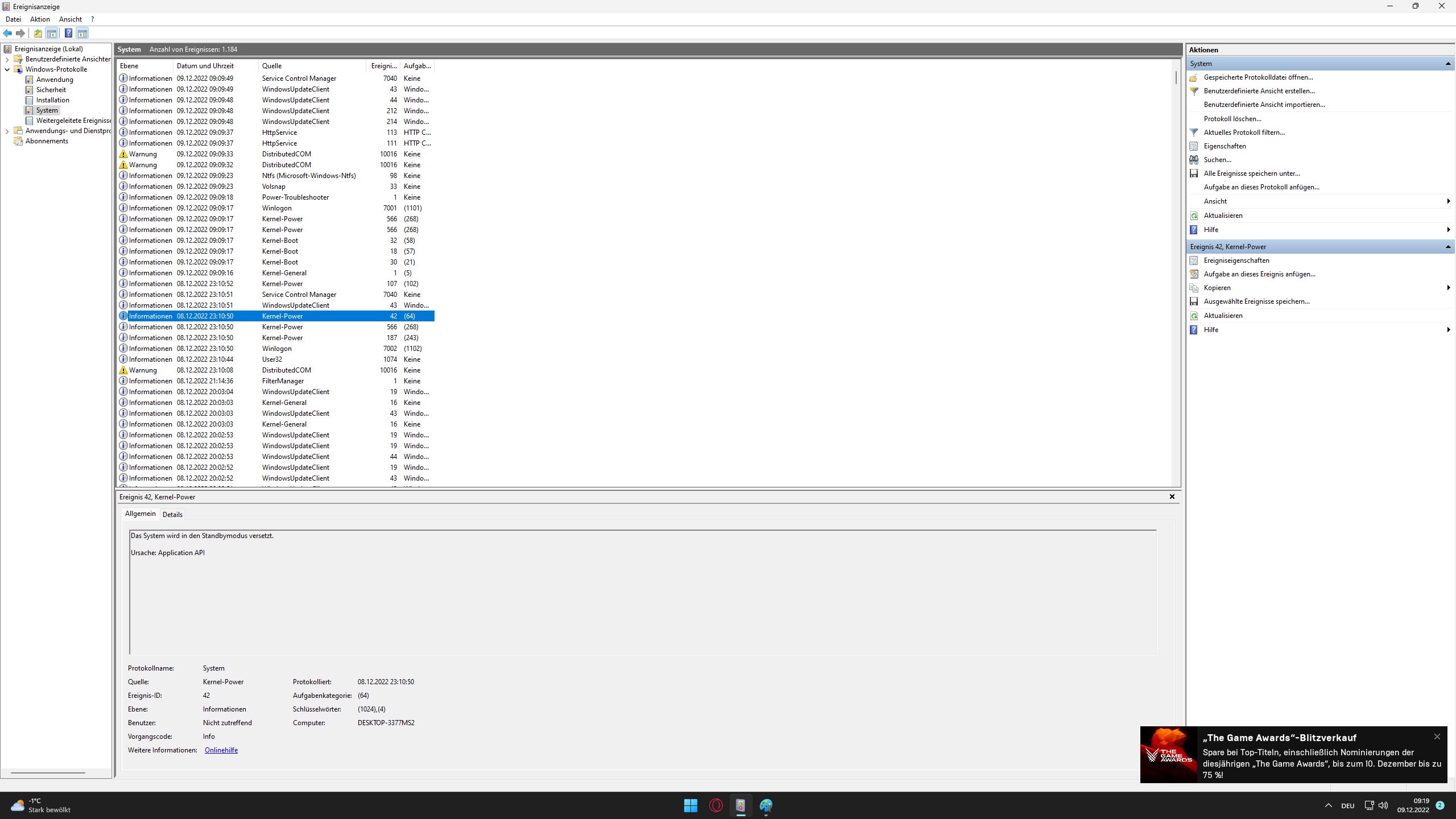

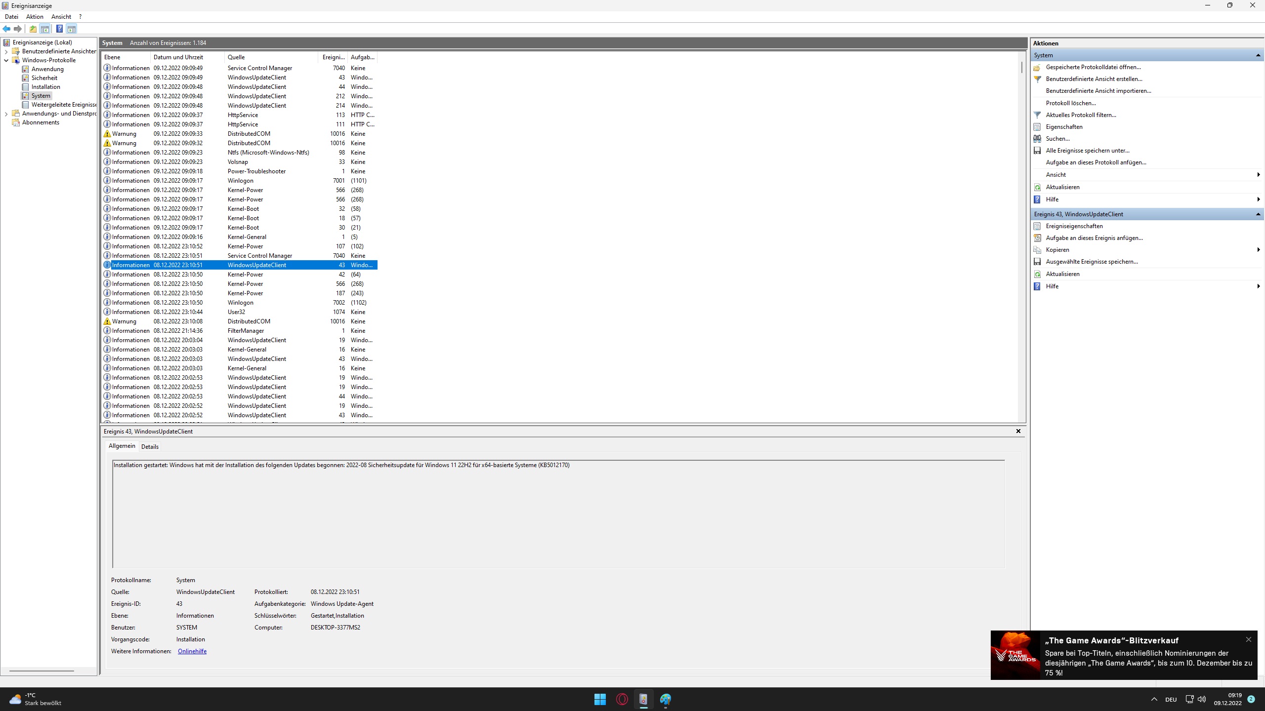

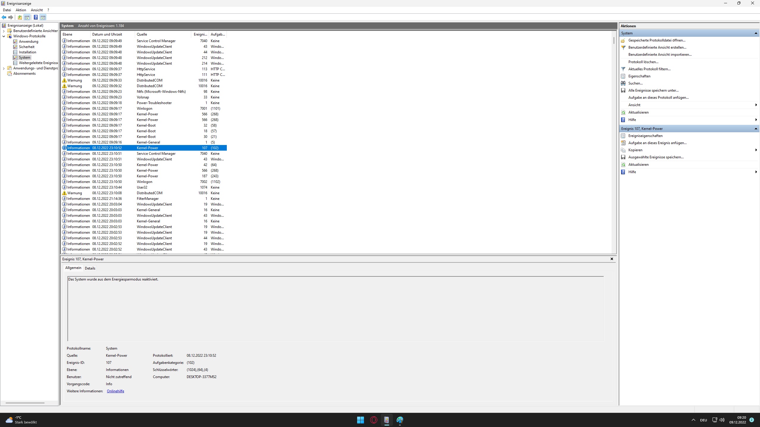

Habe mal ein paar Bilder aus dem Protokoll angehängt. Angeblich wurde er in den Energiesparmodus versetzt, hat dann ein Update installiert und wurde dann wieder wieder aus dem Energiesparmodus geholt. Komisch finde ich jedoch, dass diese ganzen Schritte in nicht mal 2 Sekunden stattgefunden haben sollen. Ich hätte ja auch gesehen wenn er aus dem Standby zurück gekommen wäre und eigentlich zeigt mir der PC ja auch an, dass ein Update installiert wird, wenn ich ihn herunterfahre.

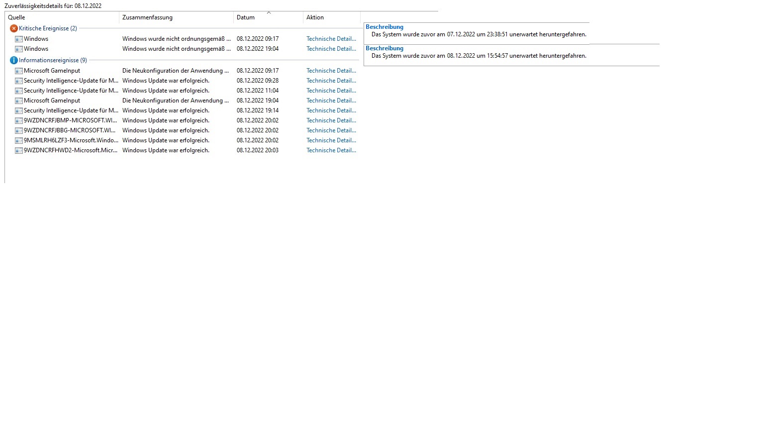

Du solltest mal unter Administrative Ereignisse schauen und dir mal den Zuverlässigkeitsverlauf genau anschauen und hier Posten
@cosmo45

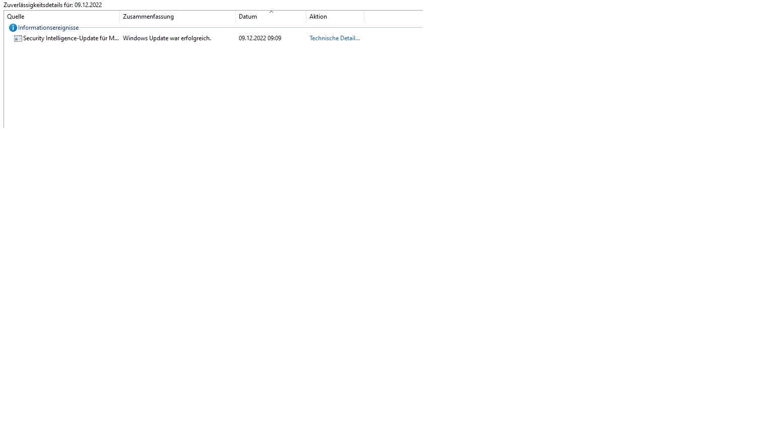

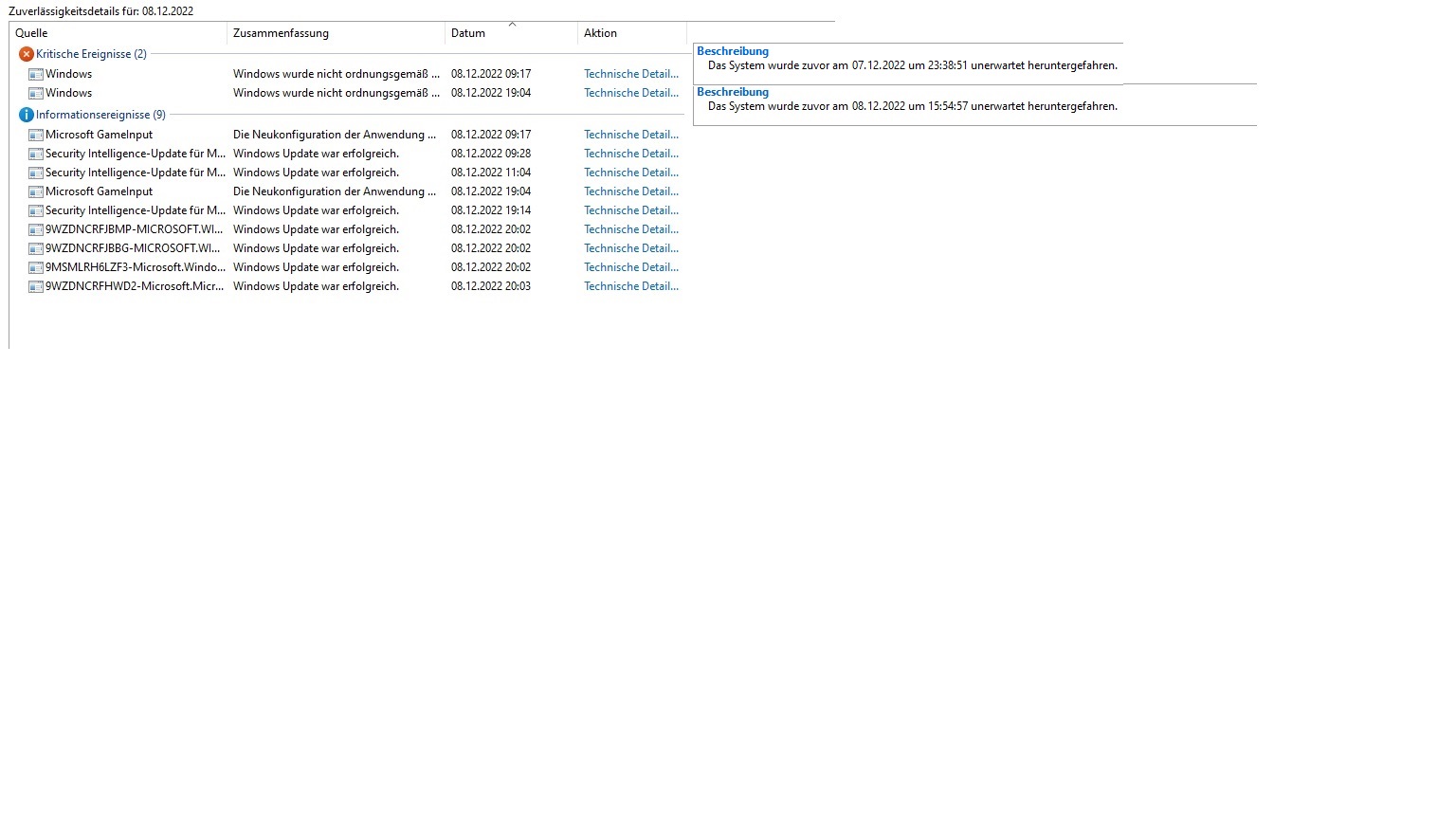

Da werde ich leider auch nicht wirklich schlau draus.
Die Meldung von gestern um 19uhr verstehe ich nicht, da sich mein PC um 15:54 ganz normal runterfahren gelassen hat, auch wenn es dort anscheinend anders aussieht.
Die Meldung vom 7.12 um 23uhr stammt wahrscheinlich von genau dem Problem, was ich hier beschrieben habe. Da lies der PC sich nämlich nicht runterfahren und hat sich aufgehangen.
Für heute steht leider nichts drin und das obwohl ich gestern Abend wieder das Problem hatte

Wenn du den Schnellstart deaktiviert hast, erstmal abwarten, ob das Problem noch besteht. Die Meldungen sagen nur aus, daß das System per Taster zwangsbeendet wurde, nicht aber was das nötig gemacht hat.
Das war am 08.12 um 15uhr aber ja gar nicht der Fall da habe ich ihn ohne Probleme standardgemäß runtergefahren. Vondaher verstehe ich nicht woher diese Meldung kommt. Ich werde jetzt erstmal abwarten, wirklich testen kann ich es ja leider auch nicht, da das Problem sporadisch auftritt.
