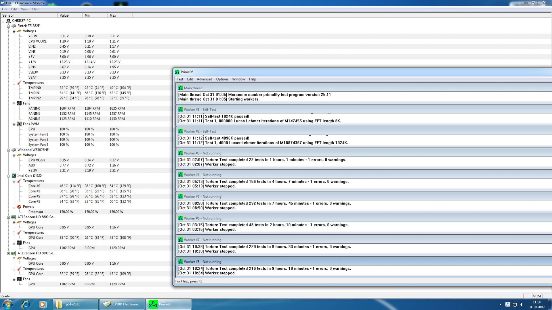

Prime95 heißt das Programm hab ich jetzt gefunden wie lange soll ich das laufen lassen ?
so hab jetzt Prime95 9 Stunden durchlaufen lassen..
hab die Temperatur auch überwachen lassen..
Prime hat Fehler gemeldet das heißt jetzt ?
Siehe Screenshot
