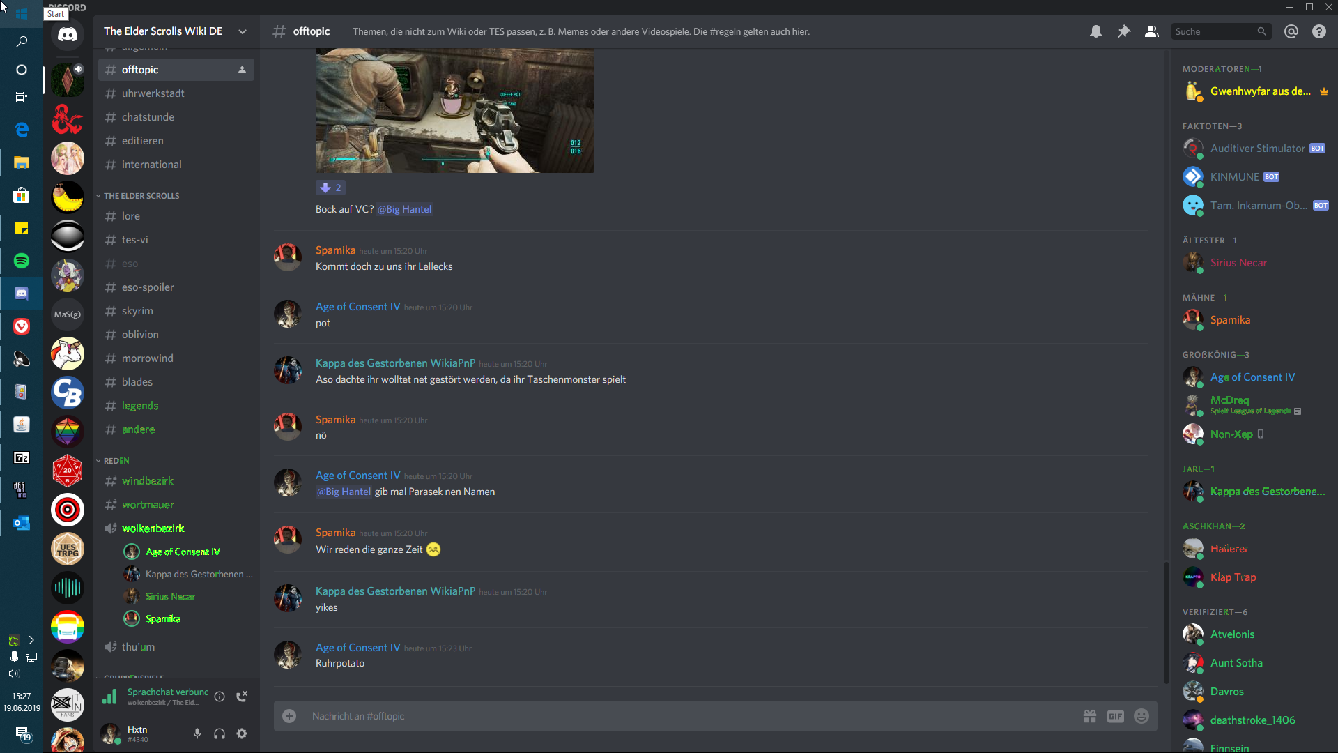

Mache ich mal wenn ich einen PC in Reichweite habe. Grad einen Screenshot des damit womöglich zusammenhängenden Problems mit Discord anfertigen können.
792886
wie schon oben zwei mal von mir erwähnt, mal die RX460 ausbauen und die onboard Graka testen und schauen ob das Problem weiterhin besteht
discord hat meines Wissens eine Hardwarebeschleunigung. Kannst mal testweise ausschalten

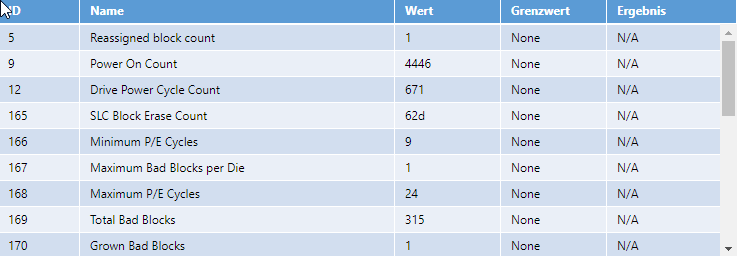

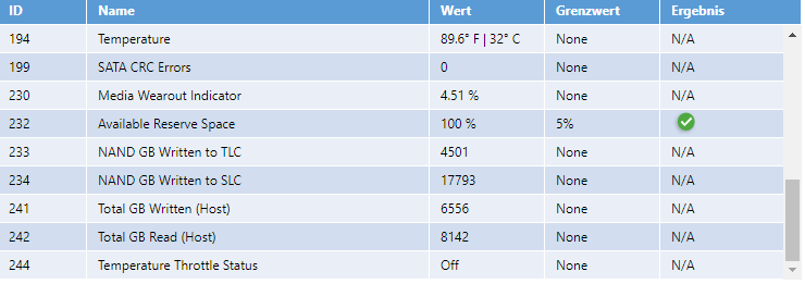

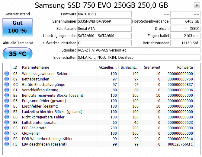

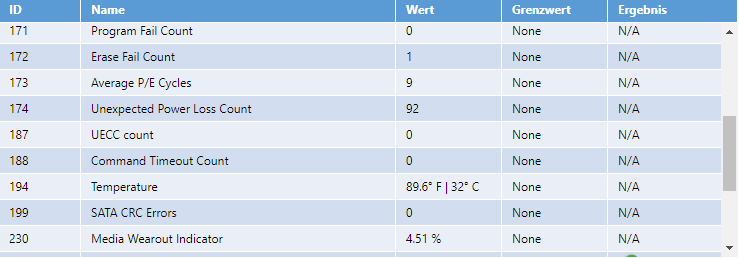

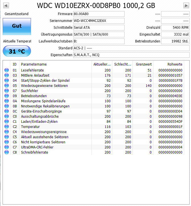

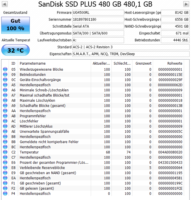

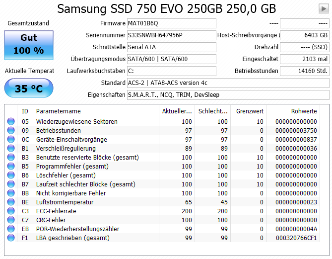

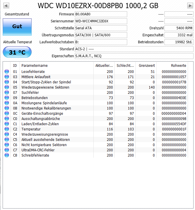

Den Platten gehts gut, soweit ich das erkenne.
Die Daten der SanDisk SSD Plus sind zusätzlich im Spoiler, da ich da die SanDisk SSD Software nehme, um die Herstellerspezifischen Werte zu benennen.
792902
792903
792904
/SPOILER]
