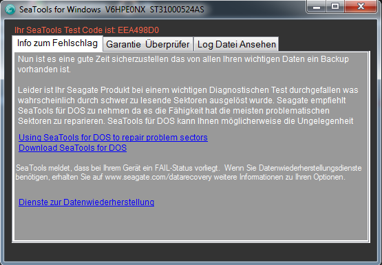

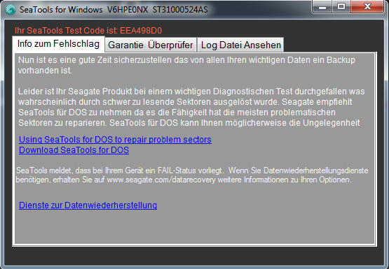

Hier das Bild was der Test ergeben hat.
Was sind Crystaldiskinfo-Bilder?
Da steht doch drauf was gemacht werden soll, DOS_CD erstellen mit dem Seatool, davon booten wenn die Platte drin ist.

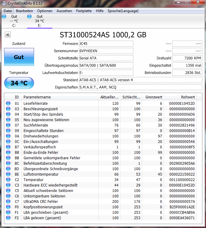

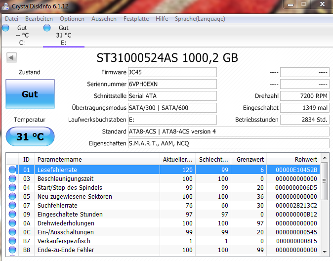

Hier der gewünschte screenshot.
Passt das so?

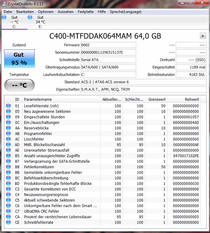

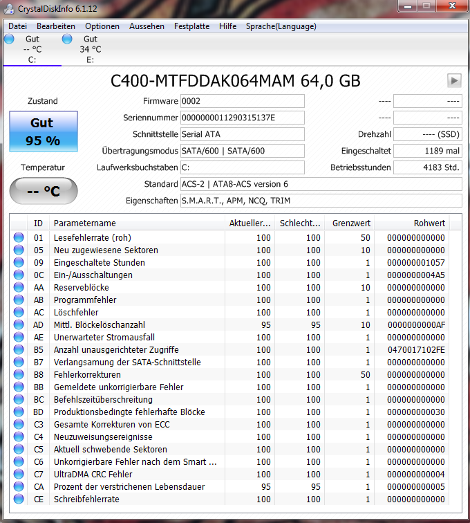

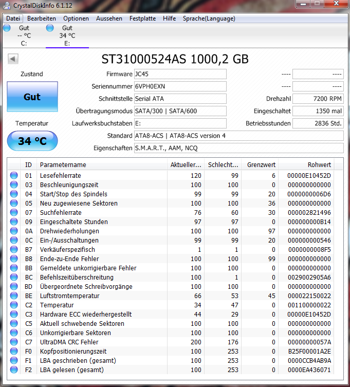

Also ist das Kabel kaputt?
Ich werde mir sofort neue bestellen.
