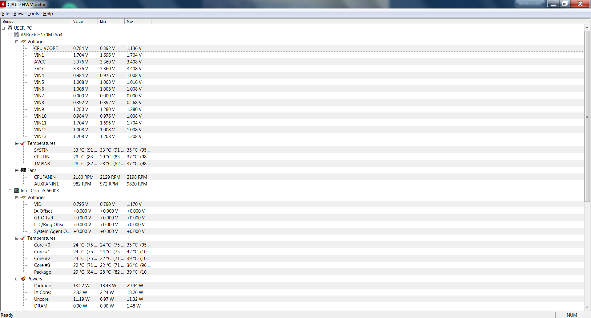

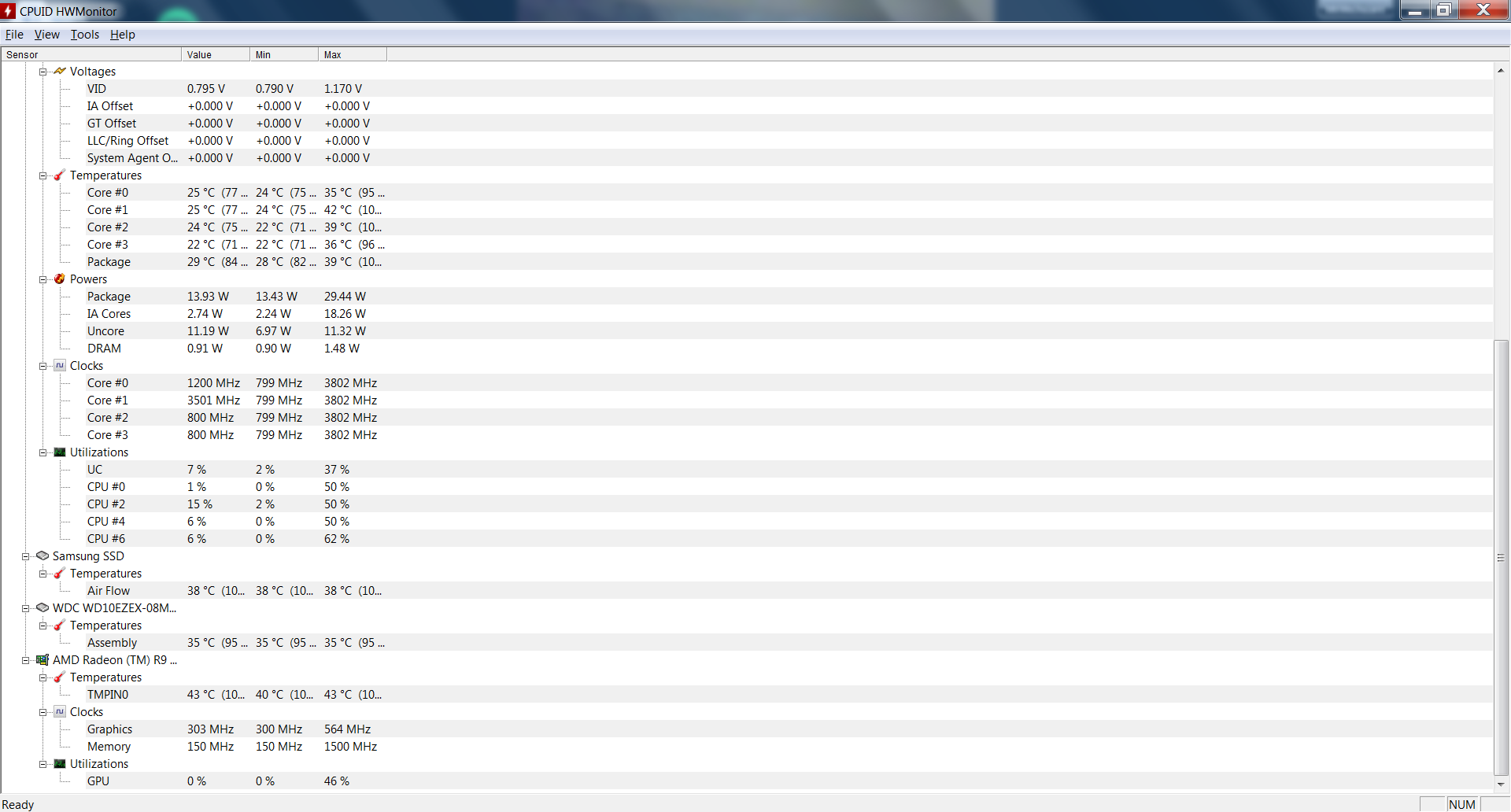

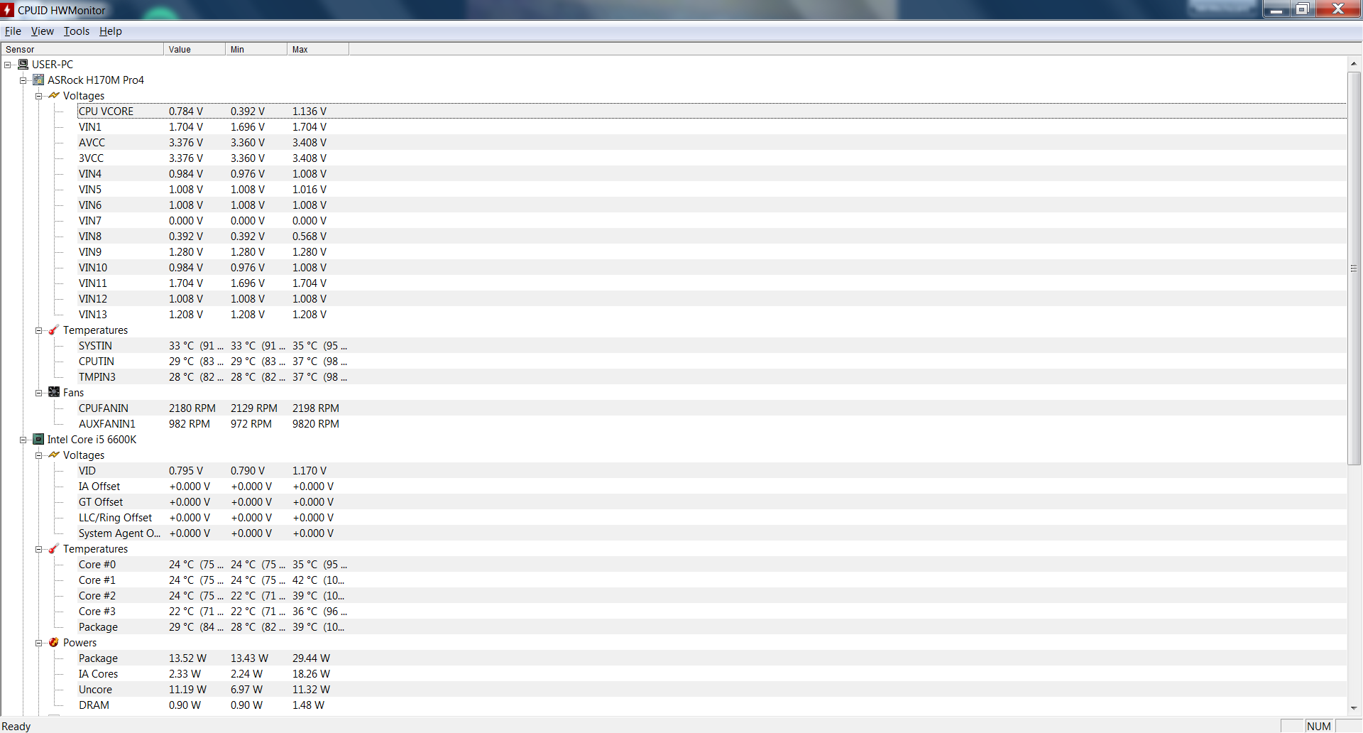

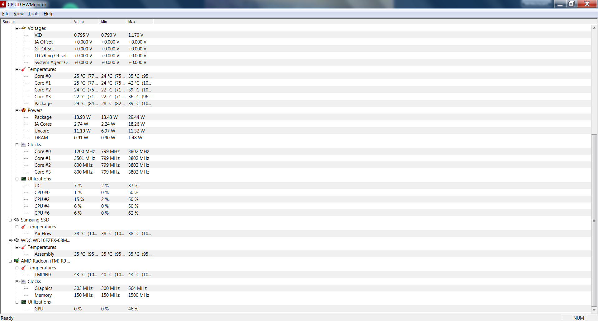

Ja ich würde auch auf Temperatur tippen, daher mal mit HWMonitor oÄ die Temps auslesen wenn du zockst oder Prime benutzt oder so.
Also jetzt mal die daten bei normaler benutzung.

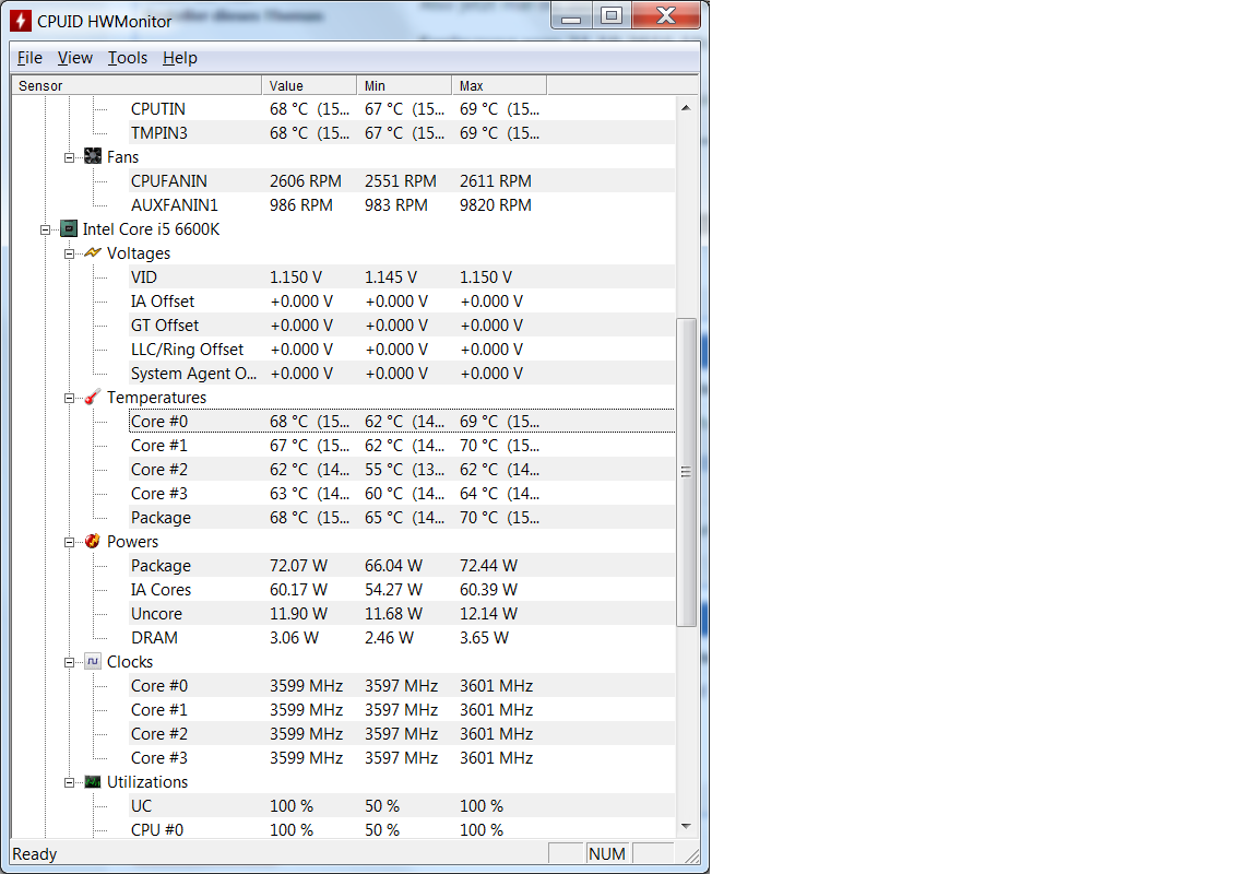

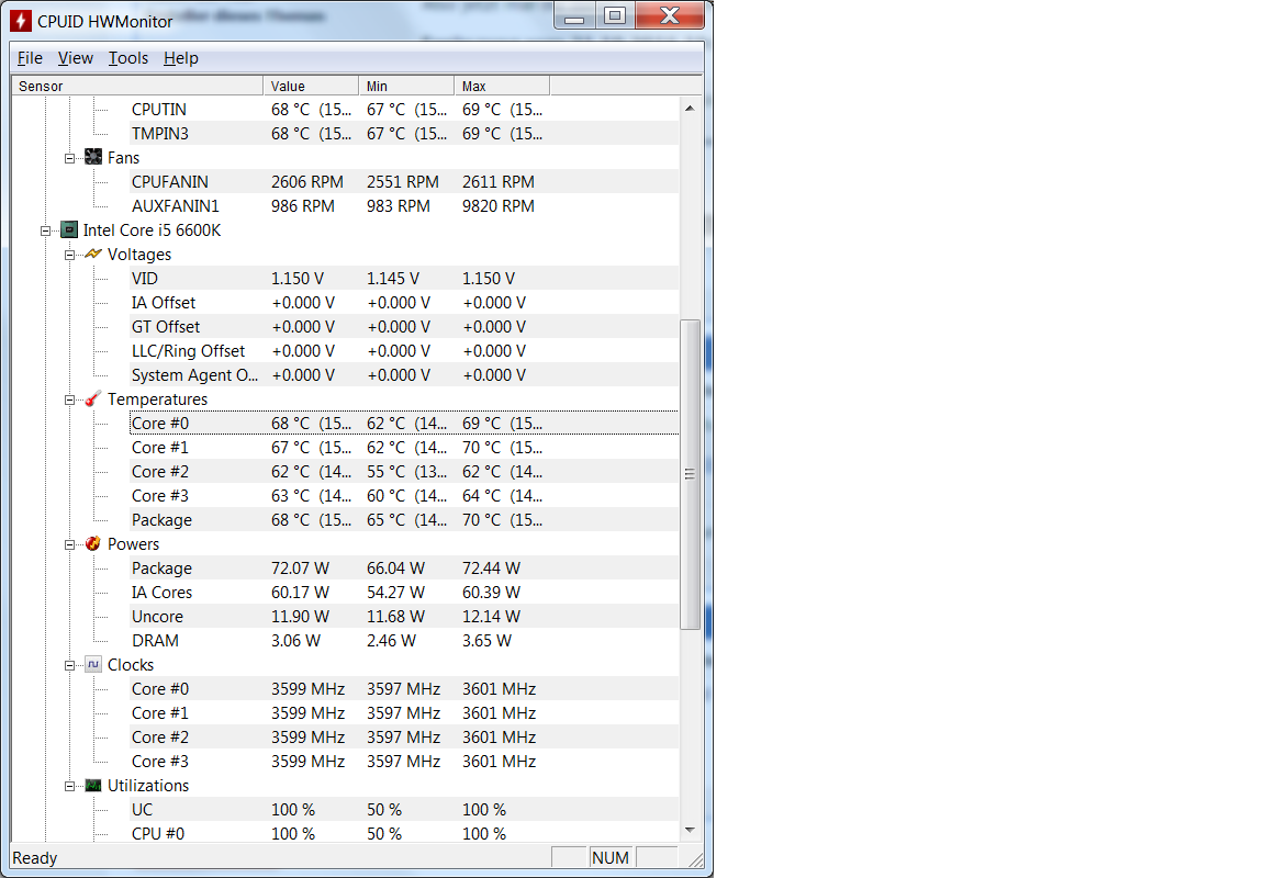

Prime rennt seit 6 minuten.

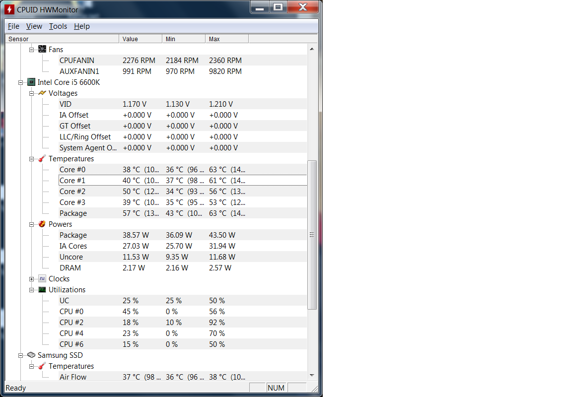

Bitte auch Spannung und timings des Arbeitsspeichers überprüfen und eventuell die Spannung leicht erhöhen falls andere Maßnahmen nichts verändern.
Ich glaub es wird schlimmer

Also ich würde hier einen besseren CPU- Kühler vorschlagen weil der jetzige Kühler nur bis 115 TDP ausgelegt ist http://www.xigmatek.com/product.php?productid=177&type=specification
- somit läuft dieser unter Last auf volle pulle weil die CPU bei 91 TDP liegt.
Ich selber benutze bei gleicher CPU das hier = https://www.silentiumpc.com/en/fortis-3-he1425/
Ebenso würde ich schätzen das zu wenig Luft aus dem Gehäuse geführt wird wobei der Tob-Blower (dein jetziger Lüfter) sein übriges dazu tut.
Womit wir wieder am Anfang (Post 4) wären.
